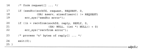

我们先来看一个简单的UDP客户-服务器应用程序的例子,其客户程序源代码如图1-1所示。在这个例子中,客户向服务器发出一个请求,服务器处理该请求,然后发回一个应答。
图1-1   UDP上的简单客户程序
图1-1   (续)
本书中所有源代码的格式都是这样。每一非空行前面都标有行号。正文中叙述某段源代码时,这段源代码的起始和结束行号标记于正文段落的左边,如下面的正文所示。有时这些段落前面会有一小段说明,对所描述的源代码进行概要说明。源代码段开头和结尾处的水平线标明源代码段所在的文件名。这些文件名通常都是指我们在1.9节中将介绍的4.4版BSD-Lite中发布的文件。

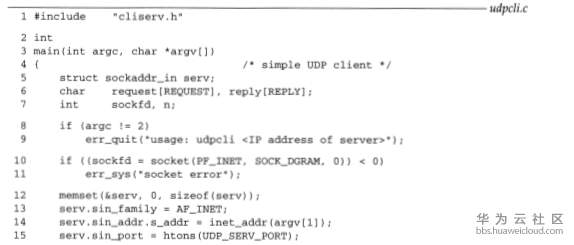

我们来讨论这个程序的一些有关特性,但不详细描述插口函数,因为我们假设读者对这些函数有一些基本的认识。关于插口函数的细节在参考书[Stevens 1990]的第6章中可以找到。图1-2给出了头文件cliserv.h。
1. 创建UDP插口
10-11   socket函数用于创建一个UDP插口,并将一个非负的插口描述符返回给调用进程。出错处理函数err_sys参见参考书[Stevens 1992]的附录B.2。这个函数可以接受任意数目的参数,但要用vsprintf函数对它们格式化,然后这个函数会打印出系统调用所返回的errno值所对应的Unix出错信息,然后终止进程。
2. 填写服务器地址
12-15   首先用memset函数将Internet插口地址结构清零,然后填入服务器的IP地址和端口号。为简明起见,我们要求用户在程序运行中通过命令行输入一个点分十进制数形式的IP地址(argv[1])。服务器端口号(UDP_SERV_PORT)在头文件cliserv.h中用#define定义,在本章的所有程序首部中都包含了该头文件。这样做是为了使程序简洁,并避免使调用gethostbyname和getservbyname函数的源代码复杂化。
3. 构造并向服务器发送请求
16-19   客户程序构造一个请求(只用一行注释来表示),并用sendto函数将其发出,这样就有一个UDP数据报发往服务器。同样是为了简明起见,我们假设请求(REQUEST)和应答(REPLY)的报文长度为固定值。实用的程序应当按照请求和应答的最大长度来分配缓存空间,但实际的请求和应答报文长度是变化的,而且一般都比较小。
4. 读取和处理服务器的应答
20-23   调用recvfrom函数将使进程阻塞(即置为睡眠状态),直至收到一个数据报。接着客户进程处理应答(用一行注释来表示),然后进程终止。

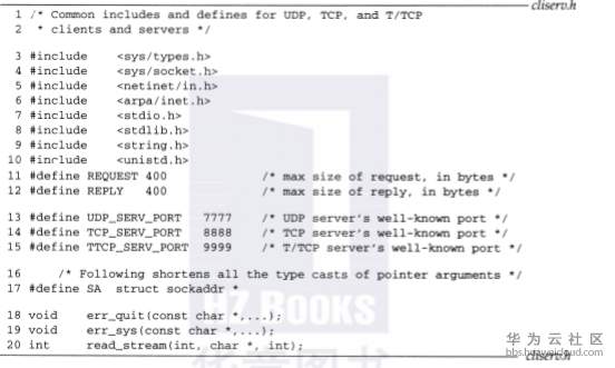

在头文件cliserv.h中,我们将SA定义为struct sockaddr*,即指向一般的插口地址结构的指针。每当有一个插口函数需要一个指向插口地址结构的指针时,该指针必须被置为指向一个一般性插口地址结构的指针。这是由于插口函数先于ANSI C标准出现,在20世纪80年代早期开发插口函数的时候,void*(空类型)指针类型尚不可用。问题是,“struct sockaddr*”总共有17个字符,这经常使这一行源代码超出屏幕(或书本页面)的右边界,因此我们将其缩写成SA。这个缩写是从BSD内核源代码中借用过来的。
图1-2给出了在本章所有程序中都包含的头文件cliserv.h。
图1-2   本章各程序中均包含的头文件cliserv.h

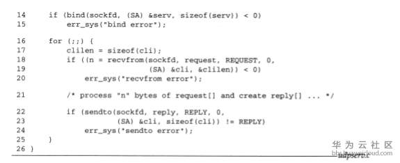

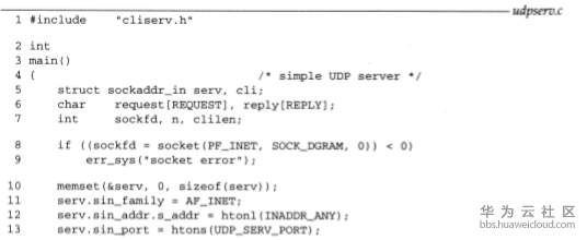

图1-3给出了相应的UDP服务器程序。
图1-3   与图1-1的UDP客户程序对应的UDP服务器程序
图1-3   (续)
5. 创建UDP插口和绑定本机地址
8-15   调用socket函数创建一个UDP插口,并在其Internet插口地址结构中填入服务器的本机地址。这里本机地址设置为通配符(INADDR_ANY),这意味着服务器可以从任何一个本机接口接收数据报(假设服务器是多宿主的,即可以有多个网络接口)。端口号设为服务器的知名端口(UDP_SERV_PORT),该常量也在前面讲过的头文件cliserv.h中定义。本机IP地址和知名端口用bind函数绑定到插口上。
6. 处理客户请求
16-25   接下来,服务器程序就进入一个无限循环:等待客户程序的请求到达(recvfrom),处理该请求(我们只用一行注释来表示处理动作),然后发出应答(sendto)。

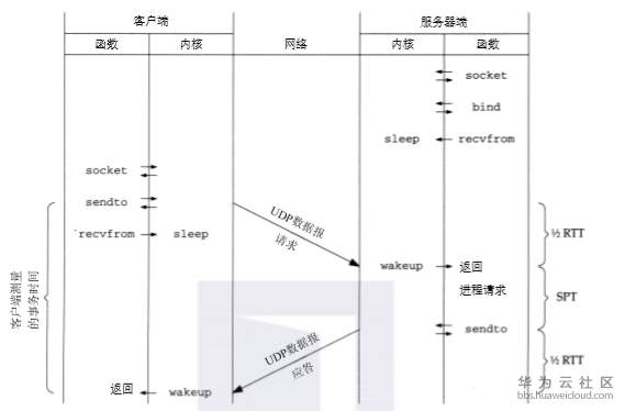

如果观察客户向服务器发送请求时双方交换的分组,我们就会得到图1-4这样的时序图,页面上时间自上而下递增。服务器程序先启动,其行为过程给在图1-4的右半部,客户程序稍后启动。
我们分别来看客户和服务器程序中调用的函数及其相应内核执行的动作。在对socket函数的两次调用中,上下紧挨着的两个箭头表示内核执行请求的动作并立即返回。在调用sendto函数时,尽管内核也立即返回,但实际上已经发出了一个UDP数据报。为简明起见,我们假设客户程序的请求和服务器程序的应答所生成的IP数据报的长度都小于网络的最大传输单元(MTU),IP数据报不必分段。
在这个图中,有两次调用recvfrom函数使进程睡眠,直到有数据报到达才被唤醒。我们把内核中相应的例程记为sleep和wakeup。
最后,我们还在图中标出了事务所耗费的时间。图1-4的左侧标示的是客户端测得的事务时间:从客户发出请求到收到服务器的应答所经历的时间。组成这段事务时间的数值标在图的右侧:RTT + SPT,其中RTT是网络往返时间,SPT是服务器处理客户请求的时间。UDP客户-服务器事务的最短时间就是RTT + SPT。
图1-4   UDP客户-服务器事务的时序图
尽管没有明确说明,但我们已经假设从客户到服务器的路径需要1/2RTT时间,返回的路径又需1/2RTT时间。但实际情况并非总是如此。据对大约600条Internet路径的研究[Paxson 1995b]发现:30%的路径呈现明显的不对称性,这说明两个方向上的路由经过了不同的站点。
