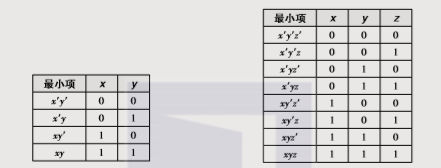

如果乘积项正好包括所有变量一次,即原变量或反变量,则该乘积项称为最小项。例如,如果存在两个输入x和y,则存在4个最小项x′y′、x′y、xy′和xy,它们表示函数所有可能的输入组合。如果输入变量是x、y和z,则存在8个最小项:x′y′z′、x′y′z、x′yz′、x′yz、xy′z′、xy′z、xyz′和xyz。
作为示例,假设布尔函数F(x,y)=xy+x′y。x和y的可能输入如图3A-1所示。最小项x′y′表示输入对(0,0)。同理,最小项x′y表示(0,1),最小项xy′表示(1,0),最小项xy表示(1,1)。
三个变量的最小项以及它们表示的输入值如图3A-2所示。
图3A-1 两个变量的最小项   图3A-2 3个变量的最小项

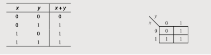

例3A.2F(x,y)=x+y
例3A.2中有3个最小项的值为1,正好是函数的输入和输出至少有一个为1的最小项。要在卡诺图中设置1,只需要在真值表中找到相应1的地方放置1。可以将函数F(x,y)=x+y表示为所有最小项的逻辑或,其中最小项的值为1。然后F(x,y)可以表示为表达式x′y+xy′+xy。显然,这个表达式不是最小化的(我们已经知道这个函数的最简形式是x+y)。可以使用布尔定律化简。F(x,y)=x′y+xy′+xy
=x′y+xy+xy′+xy (记住,xy+xy=xy)
=y(x′+x)+x(y′+y)
=y+x
=x+y  我们如何知道添加一个额外的xy项呢?使用布尔定律化简可能是很棘手的。这时卡诺图可以帮助我们。
3A.3 用卡诺图化简两个变量
先前对函数F(x,y)的化简的目标是对各项进行分组,使得变量因子可以分解出来。添加了xy项来组合x′y,这使得能够计算出y,留下x′+x,它可以化简为1,如果使用卡诺图化简,不必担心要添加哪些项或哪些项要使用布尔定律。卡诺图能够帮助化简。
请再看看图3A-3所示的F(x,y)=x+y的卡诺图。

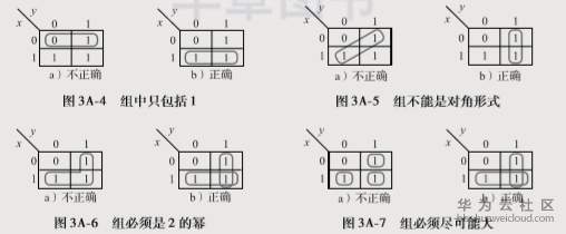

图3A-3 F(x,y)=x+y的卡诺图要想使用卡诺图来化简布尔函数,只需要对1进行分组。这种分组类似于在使用布尔定律化简时对项进行的分组,除了必须遵循的特定规则。第一,只对1分组。第二,如果1在同一行或者同一列,但它们不在对角线上(即它们必须是相邻单元),那么可以在卡诺图中对1进行分组。第三,如果组中的总数是2的幂,则可以对1进行分组。第四,必须使组尽可能大。第五,所有1必须在一个组中(即使一些在一组中)。如图3A-4~图3A-7所示,可以检查一些正确和不正确的分组。
注意在图3A-6b和图3A-7b中,有一个1属于两个组。这等价于将xy项添加到布尔函数中,就像使用定律执行简化所做的那样。卡诺图中的xy在简化过程中使用两次。
  为了使用卡诺图化简,首先创建由上述规则指定的组。找到所有组后,检查每个组并丢弃每个组内不同的变量。例如,图3A-7b给出了F(x,y)=x+y的正确分组。从第二行表示的组开始(其中x=1),两个最小项是xy′和xy。此组表示这两个项的逻辑或,即xy′+xy。这些项在y上不同,因此y被丢弃,只留下x。(可以看到,如果使用布尔定律,将会得到相同值。卡诺图允许采取一个捷径,帮助我们自动丢弃正确的变量。)第二组表示x′y+xy。这些项在x上不同,所以x被丢弃,留下y。将第一组和第二组的结果组进行OR运算,得到x+y,这是原始函数F的正确简化形式。

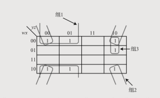

例3A.6F(w,x,y,z)=w′x′y′z′+w′x′y′z+w′x′yz′+w′xyz′+wx′y′z′+wx′y′z+wx′yz′
如前面所见,第一组是一个“环绕”组。第三组很容易找到。第二组代表最终的环绕组:它由四个角落的1组成。记住,这些角在逻辑上相邻。最后的结果是F减少到三项,每组中有一个:x′y′(来自组1),x′z′(来自组2),w′yz′(来自组3)。F的最终化简形式为F(w,x,y,z)=x′y′+x′z′+w′yz′。

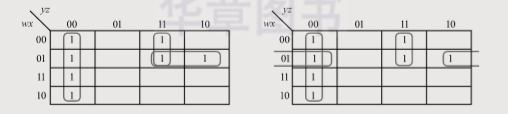

第一列可清楚地分组。此外,w′x′yz和w′xyz项应分为一组。然而需要选择如何分组w′xyz′项,它可以与w′xyz或w′xy′z′(作为环绕)分组。这两种解决方案如下。
第一个图化简为F(w,x,y,z)=F1=y′z′+w′yz+w′xy。第二个图化简为F(w,x,y,z)=F2=y′z′+w′yz+w′xz′。最后的项是不同的。然而F1和F2是等效的。把它交给F1和F2的真值表来检查是否相等。它们都有相同数量的项和变量。如果遵循规则,卡诺图最小化会导致有最小化函数(因此电路最小),但这些最小化函数在表示中不需要是唯一的。

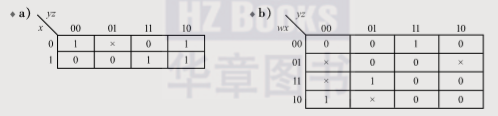

在某些情况下,可能不能完全指定函数。这意味着函数可能有一些未定义的输入。例如,假设有一个函数有4个输入,0~10(十进制)作为二进制计数位。使用位组合0000、0001、0010、0011、0100、0101、0110、0111、1000、1001和1010。但是不使用组合1011、1100、1101、1110和1111。后面的这些输入将是无效的,这意味着如果查看真值表,这些值不会是0或1。它们不应该在真值表中。
化简卡诺图时,可以使用这些无关输入的优势。因为它们是不重要的输入值(并且是不应该发生的),所以可以让它们有0或1的值,这取决于哪个对我们帮助最多。基本思想是设置这些无关值,使它们要么有助于构成一个更大的组,要么它们根本不贡献。例3A.10阐释了该概念。
  例3A.10无关条件
无关值通常在适当的单元格中用“×”表示。下面的卡诺图展示了如何使用这些值来帮助最小化。将第一行中的值视为1,以形成四个1一组。行01和11中的无关值被视为0。因此化简为F1(w,x,y,z)=w′x′+yz。
还有一种方法可以将这些值分组:
使用这些分组,最终得到F2(w,x,y,z)=w′z+yz的简化形式。注意,在这种情况下,F1和F2不相等。但是,如果你为两个函数创建真值表,则应该看到它们仅在“无关”的那些值上不相等。

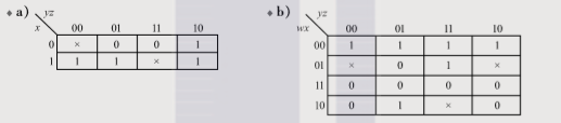

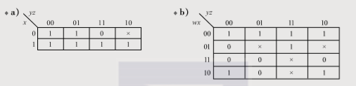

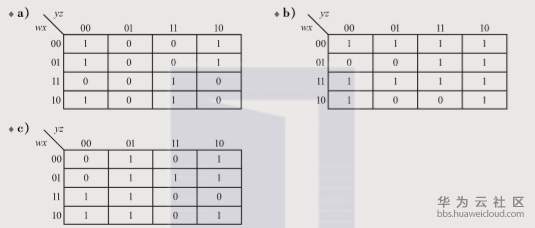

  1. 使用以下卡诺图为定义的布尔函数写出一个简化的表达式:
2.使用以下卡诺图为定义的布尔函数写出一个简化的表达式:
3.创建卡诺图,然后化简以下函数:
a)F(x,y,z)=x′y′z′+x′yz+x′yz′
b)F(x,y,z)=x′y′z′+x′yz′+xy′z′+xyz′
c)F(x,y,z)=y′z′+y′z+xyz′

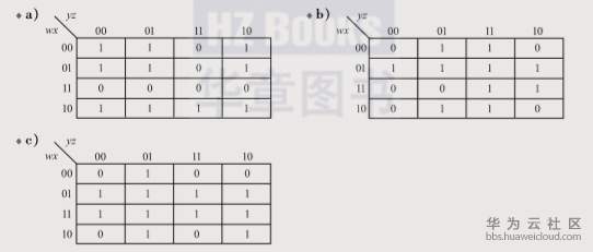

4.使用以下卡诺图为定义的布尔函数写出一个简化的表达式:
6.创建卡诺图,然后化简以下函数(保留乘积和的形式):
a)F(w,x,y,z)=w′x′y′z′+w′x′yz′+w′xy′z+w′xyz+w′xyz′+wx′y′z′+wx′yz′
b)F(w,x,y,z)=w′x′y′z′+w′x′y′z+wx′y′z+wx′yz′+wx′y′z′
c)F(w,x,y,z)=y′z+wy′+w′xy+w′x′yz′+wx′yz′
7.创建卡诺图,然后化简以下函数(保留乘积和的形式):
a)F(w,x,y,z)=w′x′y′z+w′x′yz′+w′xy′z+w′xyz+w′xyz′+wxy′z+wxyz+wx′y′z
 b)F(w,x,y,z)=w′x′y′z′+w′z+w′x′yz′+w′xy′z′+wx′y
c)F(w,x,y,z)=w′x′y′+w′xz+wxz+wx′y′z′
8.给定下面的卡诺图,(使用布尔定律)说明四个项如何化简为一个项。

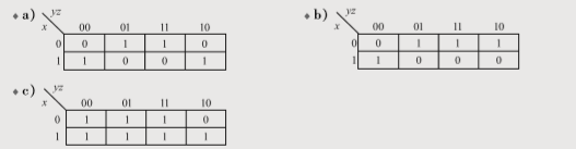

9.为由以下卡诺图定义的布尔函数编写一个简化表达式:
10.为由以下卡诺图定义的布尔函数编写一个简化表达式:
11.为由以下卡诺图定义的布尔函数编写一个简化表达式:

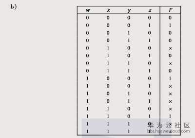

12.为以下每个真值表定义的函数找到最小化的布尔表达式:
