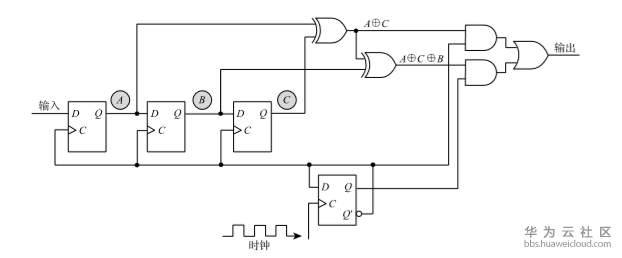

图3-33显示了在PRML中使用的卷积编码机制。仔细观察这个电路,它揭示了两个输出位写入到了每个输入位中。第一个输出位是输入位和第二个先前输入位的函数:A XOR C。第二位是输入位和两个先前位的函数:A XOR C XOR B。在图的右侧有两个与门,当时钟脉冲到来时交替选择这些函数中的每一个。每一个时钟脉冲的输入通过D触发器移位。注意,最左边的触发器仅用作缓冲器输入,但并不是绝对必需的。
乍一看,可能不容易看到编码器如何为每个输入位产生两个输出位。诀窍是位于时钟和电路其他组件之间的触发器。当该触发器的互补输出反馈到输入时,触发器交替地存储0和1。因此,每隔一个时钟周期,输出变为高电平,每个周期应使能和禁止正确的与门。

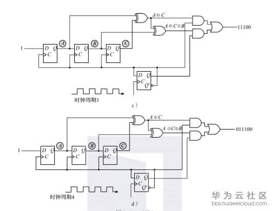

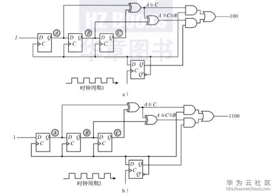

我们逐步完成图3-34所示的一系列时钟周期。假定编码器初始状态是标记为A、B和C的触发器中包含所有0。将第一个输入移入A触发器(缓冲器)和编码器输出两个0需要两个时钟周期。图3-34a显示了编码器传递到触发器A输出后的第一个输入(1)。看到触发器A、B和C上的时钟被使能,上面的与门也被使能。因此,函数A XOR C被路由到输出。在下一个时钟周期(见图3-34b),下面的与门被使能,函数A XOR C XOR B路由到输出。然而,因为触发器A、B和C的时钟被禁止,所以输入位不能从触发器A传播到触发器B,以防止在第二个输出写入时下一个输入位被消耗。在时钟周期3(见图3-34c),输入通过触发器A传播,并且触发器A中的位已经传播到触发器B。输出上面的与门被使能,并且函数A XOR C被路由到输出。

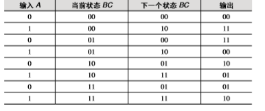

该电路的特性表如表3-13所示。举个例子,考虑输入位流11010010。编码器最初包含所有0,所以B=0且C=0。此时编码器处于状态0(002)。当输入流的第一个1离开缓冲器时A、B=0且C=0,给出(A XOR C XOR B)=1和(A XOR C)=1。输出为11,编码器转换到状态2(102)。下一个输入位为1,有B=1和C=0(处于状态2),得到(A XOR C XOR B)=0和(A XOR C)=1,输出为01,编码器转换到状态1(012)。在保留剩余的六个位之后,完成的函数是:F(1101 0010)=11 01 01 00 10 11 11 10

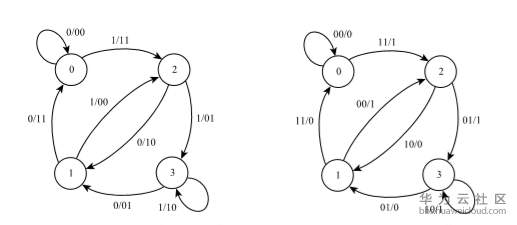

使用米莉机会使编码过程更清楚一些(见图3-35)。这个图一目了然地显示了哪些转换是可能的,哪些是不可能的。在图3-35中你可以看到特性表与机器之间的对应关系,这个表是通过读取表和跟踪弧获得的。事实上,对代码错误校正属性和维特比译码器操作至关重要的是具有有限的转换,译码器负责正确地解码位流。如图3-36所示,通过过渡弧上的输出反转输入,围绕该组可能的解码输入放置边界。
图3-35 图3-33所示的卷积编码器的米莉机   图3-36 卷积解码器的米莉机
例如,假设解码器处于状态1并且模式是00 01。返回的解码位值为11,并且解码器在状态3中结束。(路径遍历是1→2→3。)另一方面,如果解码器处于状态2并且模式是00 11,由于在状态2上没有用于00的出口转换,因此发生错误。状态2上的出口转换是01和10,它们两个都有一个从00开始的汉明距离1。如果跟随两个(同样相等的)路径离开状态2,解码器最终处于状态1或状态3。可以看到对于下一个位对11,在状态3上没有出口转换。来自状态3的每个出口转换都具有从11开始的汉明距离1。对于两个路径2→3→1和2→3→2,它们的累积汉明距离为2。然而,状态1在11上具有有效转变。通过采用路径2→1→0,累积误差只有1,所以这是最有可能的序列。因此,输入的最大似然解码为00。

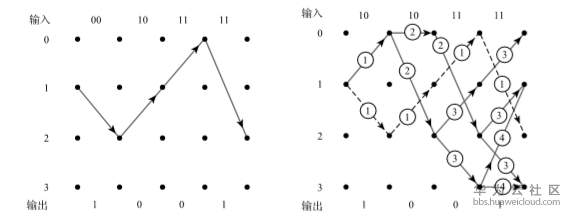

表示这个思路的一种等价(也许更清楚)方式是网格图,如图3-37所示。4个状态在图的左边显示。从左到右读取转换(或时间)组件。卷积码中的每个码字都与网格图中的唯一路径相关联。维特比译码器使用与此图等效的逻辑路径确定最可能的位模式。在图3-37中,译码器在状态1开始遇到输入序列00 10 11 11时,状态转换发生。读者可以比较网格图中的转换与图3-36所示的米莉图中的转换。
假设在输入的第一个位对中引入一个错误,给出错误的串是10 10 11 11。如前所述,译码器在状态1中开始,图3-38通过网格跟踪可能的路径。累积的汉明距离显示在每个过渡圆弧上。正确的路径应是具有最小路径累积误差的字符串,假设这个字符串是00 10 11 11,因此它被接受为正确的序列。
图3-37 描述序列00 10 11 11状态转换的网格图 图3-38 描述序列10 10 11 11汉明误差的网格图
