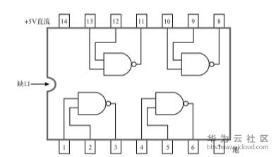

通常情况下,门电路不单独出售。它们以集成电路(IC)为单元售出。芯片(硅半导体晶体)通常是一个小型电子设备,它由实现各种门电路的基本电子元器件(晶体管、电阻和电容)组成。如之前提到的,它们被直接蚀刻在芯片上,从而使占用的面积更小,相比分立元器件也更省电。然后,芯片再被封装在具有外部引脚的陶瓷或塑料容器中。芯片到外部引脚间的必要连接是通过焊接完成的,从而形成集成电路。第一代集成电路包含很少的晶体管。正如我们所知道的,在称为SSI芯片的第一代集成电路中每个芯片包含100个电子元器件。在现在的超大规模集成电路(ULSI)中,每个芯片能包含超过100万个电子元器件。图3-10给出了一个简单的SSI集成电路。
图3-10 简单的SSI集成电路图

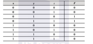

前面已经看到,可以将任何布尔函数表示为以下形式:真值表,布尔表达式(乘积的和的形式),使用门电路符号的逻辑图。考虑由下述真值表所表示的功能:
这个函数以乘积的和的形式表示为F(x,y,z)=x′yz′+x′yz。简化为F(x,y,z)=x′y(简化过程留给读者进行练习)。现在可以使用如下的逻辑图表示:

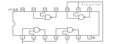

仅使用与非门,就可以重新绘制逻辑图,如下所示:
可以利用图3-10所示的SSI电路硬件来实现,如下所示:
