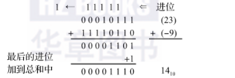

假设我们希望从23中减去9。为了执行一个1的补码减法,我们首先用1的补码表示减数(9),然后将它加到被减数(23)上,我们现在实际上是将-9与23相加。高阶位将有一个1或0的进位,这个进位加到低阶位。(这就是所谓的尾进位循环和使用基数减一的补码的结果。)
例2.18使用1的补码运算,计算2310加-910。
例2.19使用1的补码运算,计算910加-2310。
我们怎么知道111100012实际上是-1410?我们只需要求这个二进制数的1的补码(记住它必须是负数,因为最左边的位是负的)。111100012的1的补码是000011102,它是14。

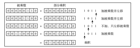

计算机使用的最简单的乘法运算类似于人类使用的传统的用铅笔和纸进行运算的方法。二进制数的完全乘法表不能更简单了:0乘以任何数结果都为0,以及1乘以任何数结果还是那个数。
为了说明简单的计算机乘法,我们首先将被乘数和乘数写入两个单独的存储区域。还需要第三个放结果的存储区域。从低位开始,指针设置为乘数的每个数字。对于乘数中的每个数字,被乘数向左“移位”一位。当乘数为1时,“移位”的被乘数加到部分乘积的累加和中。因为对于乘数中的每一位,被乘数都需要移动一位,所以乘数、被乘数和结果都需要双精度的工作空间。
执行二进制除法有两种简单的方法:既可以迭代地从被除数中减去分母,也可以使用与小学学的长除法相同的试错法。与乘法一样,对于二进制除法最有效的方法超出了本书范围,读者可以在本章末尾的参考文献中找到。
不管使用的算法相对效率如何,除法总是会导致计算机崩溃的操作。当尝试除以零或当两个数值相差极大的数作为操作数时,情况更特别。当除数远远小于被除数时,我们会看到一个称为除法下溢的情况,即计算机将这种情况视为除数等于0,这是不可能的。
计算机可以区分整数除法和浮点数除法。整数除法的结果分为两部分:商和余数。浮点数除法产生一个用二进制表示的小数。在这两种类型的除法之间有着明显的不同,因此每种除法都需要自己的特殊电路。浮点计算是在名为浮点单元(FPU)的专用电路中进行的。
例 求解000001102和000010112的乘积。
