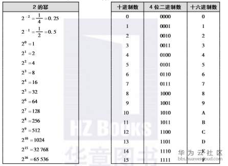

由于其简单性,所以二进制系统可以很容易地转换为电子电路,同时,也便于人们理解。经验丰富的计算机专业人员可以很轻松地识别较小的二进制数(如表2-1所示)。但是,通常在转换较大值和分数时,需要一台计算器或者铅笔和纸。幸运的是,转换技术通过一点练习就可以很容易地掌握。我们将在下面的小节中展示一些较简单的转换技术。
表2-1 一些需要记住的数字
