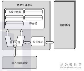

今天的存储程序的计算机架构至少具有以下特点:
●由三部分硬件系统组成:一个带有控制单元、算术逻辑单元(ALU)、寄存器(小的存储区)和程序计数器的中央处理单元(CPU);一个主存储器系统,其中存储着控制计算机操作的程序;一个I/O系统。
●执行顺序指令处理的能力。
●在主存储器系统和CPU的控制单元之间包含一条单一路径,它既可以是物理上的也可以是逻辑上的,强制交替指令周期和执行周期。这个单一路径通常称为冯·诺依曼瓶颈。
图1-5 冯·诺依曼架构
图1-5显示了这些特点如何汇集在现代计算机系统中。请注意,图中所示的系统通过算术逻辑单元传送所有I/O(实际上是通过累加器传送的,累加器是ALU的组成部分)。这种架构在冯·诺依曼执行周期中运行程序。冯·诺依曼执行周期(也称为取指-译码-执行周期)描述了机器的工作过程。一个执行周期的操作如下所示:
1.控制单元从存储器中取下一条程序指令,使用程序计数器确定指令所在的位置。
2.指令解码为ALU能够理解的语言。
3.从存储器中取出执行这条指令所需要的任何操作数,并且放到CPU的寄存器中。
4.ALU执行这条指令并且把结果放到寄存器或存储器中。

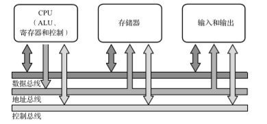

冯·诺依曼架构中的一些概念已经扩展了,以便存储在访问速度慢的存储介质(如硬盘)中的程序和数据可以在程序执行之前复制到访问速度快的易失性存储介质(如RAM)中。这种架构也简化为系统总线模型,如图1-6所示。数据总线把数据从主存储器移动到CPU寄存器(反之亦然)。地址总线保存着数据总线正在访问的数据的地址。控制总线传送的是在信息传输时必要的控制信号。
图1-6 修改后的冯·诺依曼架构,增加了系统总线
