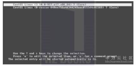

系统安装结束后,取出安装使用的DVD系统盘(如果是虚拟机镜像文件,那么此时将会无法取出),按“Reboot”键重新启动系统,首先进入如图2-25所示的CentOS7开机菜单引导界面。
图2-25 CentOS7开机菜单引导界面
此时,选择默认选项,然后按下键盘的“回车键”,进入系统启动过程,如图2-26所示。
图2-26 CentOS7开机后进度条界面

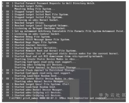

此时如果按下键盘的“Esc键”,可以查看系统引导过程的细节,如图2-27所示,动作一定要快,否则根本无法截图,瞬间就启动完成了,这是CentOS7并行启动的改进。

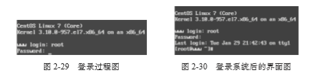

2.4.2 登录系统
现在,光标定位在“login:”提示后面,然后输入root超级用户名,按Enter键,并按提示输入密码(注意密码是不显示的),过程如图2-29所示。
登录到系统后的界面如图2-30所示。

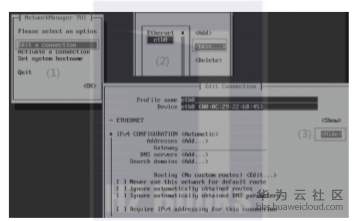

1.通过nmtui(类似于setup)命令设置网卡
1)在系统命令行下输入nmtui命令然后回车,如图2-32所示。
图2-32 CentOS7.6配置网卡图
2)通过tab键及对应的键依次选择进入如下几个窗口,为了节省篇幅,笔者将几个操作进行了合并,并进行了排序,如图2-33和图2-34所示。
图2-33 nmtui各种界面图
图2-34 配置网卡过程图

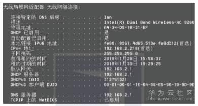

对于不知道如何为虚拟机设置IP地址的新手,可以参考读者个人电脑的IP设置。具体方法是:开始→运行→cmd→ipconfig /all,找到联网的网卡信息,这里笔者采用的无线网卡连接的是自家的路由器,前面章节讲解关于虚拟机建立的相关内容时,选择的是桥接网络模式,因此,虚拟机的配置与个人电脑除了IP不一致之外(但必须在同一个局域网里),其他网络配置一模一样。个人电脑网络信息如图2-35所示。
图2-35 个人宿主电脑网络信息

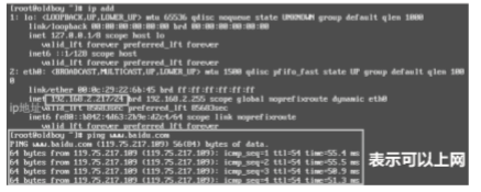

最后配置完成,依次点击“OK”、“back”、“quit”退到命令行,如图2-36所示。
图2-36 最后测试上网图

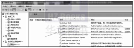

提示:采用NAT模式上网时,需要注意宿主机Windows的计算机管理、服务和应用程序对应的VMware的DHCP和NAT服务是否开启(如图2-37所示)。
图2-37 宿主机Windows的VMware DHCP和NAT服务

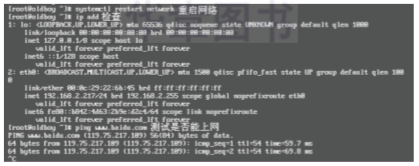

重启网卡的命令如下:
[root@www ~]# systemctl restart network
查看IP设置的命令如下:
[root@www ~]# ip add
...省略若干...
2: eth0: <BROADCAST,MULTICAST,UP,LOWER_UP> mtu 1500 qdisc pfifo_fast state UP group default qlen 1000
    link/ether 00:0c:29:22:6b:45 brd ff:ff:ff:ff:ff:ff
    inet 192.168.2.217/24 brd 192.168.2.255 scope global noprefixroute eth0
...省略若干...
提示:暂时无法使用ifconfig查询,因为默认还没有安装这个命令。
查看默认网关设置的命令如下:
[root@www ~]# ip route
default via 192.168.2.1 dev eth0 proto static metric 100
192.168.2.0/24 dev eth0 proto kernel scope link src 192.168.2.217 metric 100
提示:暂时无法使用route和netstat查询,因为默认还没有安装这两个命令。
查看DNS设置的命令如下:
[root@www ~]# cat /etc/resolv.conf
# Generated by NetworkManager
nameserver 192.168.2.1
如果以上配置都正确,那么一般来说上网就没有问题了。

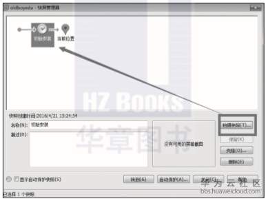

2.4.4 通过VMware为新系统创建快照
创建快照的目的是将来能将系统随时还原到做快照时候的系统状态,对于学习的读者来说,这个快照的功能很有用(图2-38)。
关闭系统后再创建快照,这样会节省磁盘空间。做好快照可以快速还原因误操作损坏的系统,或者在未来重新建立新的学习环境(图2-39)。
图2-38 拍摄快照1
图2-39 拍摄快照2
技巧:虚拟机关机或挂起的时候创建快照,瞬间完成。

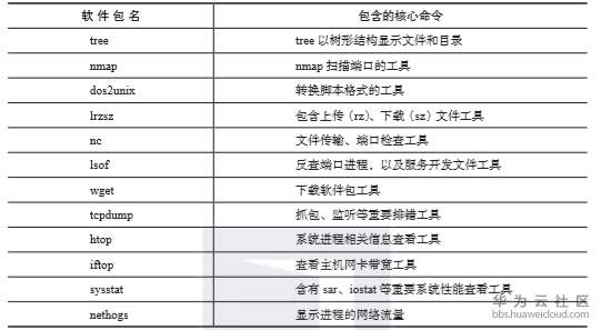

2.4.6 额外安装一些有用的软件包
按照上文选择最小化安装时,一些额外的、有用的工具包可能会没有安装进去,特别是CentOS7将一些好用的命令都遗弃了,我们可以将这些工具提前安装好,以后可能会用得着,命令如下。
CentOS6和CentOS7都要安装的企业运维常用基础工具包:
yum install tree nmap dos2unix lrzsz nc lsof wget tcpdump htop iftop iotop sysstat nethogs -y
以上工具包的作用及主要包含的命令具体见表2-3。
表2-3 笔者常用的系统工具包

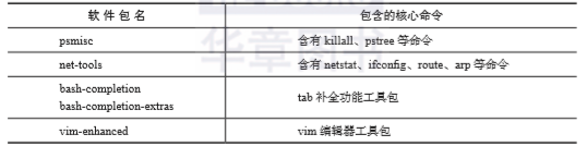

CentOS7需要安装的企业运维常用基础工具包:
yum install psmisc net-tools bash-completion vim-enhanced -y
以上工具包是CentOS7默认没有安装的一些重要的工具包,具体说明见表2-4。
表2-4 CentOS7默认没有安装的工具包
说明:请读者也要执行安装上面的软件包,否则在后续的学习中可能会出现无法实现本书内容结果的情况。另外,查找killall命令对应的软件包的方法为rpm -qf `which killall`,查找net-tools包对应于哪些命令的方法为rpm -ql net-tools,其他命令和软件包与此同理。
