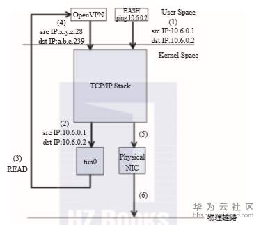

讲起来比较难以理解,那么我们以本案例中的ping 10.6.0.2为例,对OpenVPN使用到的关键技术tun设备进行详细说明。
在服务器x.y.z.28上由用户使用BASH输入ping 10.6.0.2后,tun设备和内核、OpenVPN及物理网卡之间的工作流程如图3-3所示。
图3-3 x.y.z.28上的tun设备工作流程图
详细说明如下:
1)用户使用BASH进程输入ping 10.6.0.2。此时,内核收到的IP包地址信息为:源地址10.6.0.1,目的地址10.6.0.2。
2)内核经过路由判断,把该IP包写入tun0设备(tun0的IP地址是10.6.0.1)。
3)OpenVPN进程读取该IP包。
4)OpenVPN对该包进行封装、加密后,向内核写入,此时IP包地址信息为:源地址x.y.z.28,目的地址a.b.c.239。1)中的包信息,含IP头部,被封装到该IP包内。
5)内核经过路由判断,把该包写入物理网卡(Physical NIC)。
6)物理网卡经过封装成帧(Frame)通过物理链路,经过互联网发送到a.b.c.239上。

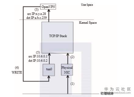

服务器a.b.c.239收到经过互联网传输过来的数据时,它的工作流程如图3-4所示。
图3-4 a.b.c.239的tun设备工作流程图
详细说明如下:
1)物理网卡收到帧(Frame)。
2)物理网卡将帧提交到内核。
3)OpenVPN读取该IP包后,经过解封装、解密,获得内容是ICMP的ping包,目的地址是tun0。
4)OpenVPN向tun0写入经过步骤3解封的ICMP包。
5)内核模块处理。
内核模块处理完成后,会发回ICMP请求响应。回包的流程与图3-3中所示的流程相同。
