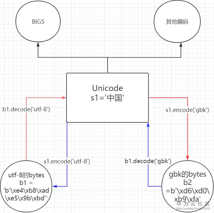

str bytes 两者转换
# str ---> bytes
s1 = '于传'
print(s1.encode('utf-8'))
# bytes ---> str
b = b'\xe4\xba\x8e\xe4\xbc\xa0'
print(b.decode('utf-8'))
结果
/home/yuchuan/YuchuanData/PythonData/PythonProject/venv/bin/python /home/yuchuan/YuchuanData/PythonData/PythonProject/python_fuction.py
于传
Process finished with exit code 0

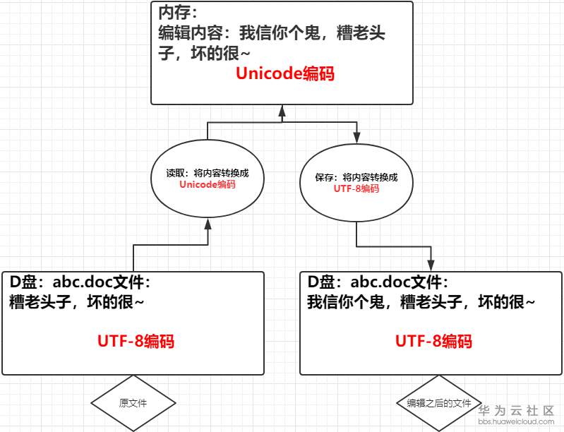

  1. 在计算机内存中,统一使用Unicode编码,当需要将数据保存到硬盘或者需要网络传输的时候,就转换为非Unicode编码比如:UTF-8编码。
  其实这个不用深入理解,他就是规定,举个例子:用文件编辑器(word,wps,等)编辑文件的时候,从文件将你的数据(此时你的数据是非Unicode(可能是UTF-8,也可能是gbk,这个编码取决于你的编辑器设置))字符被转换为Unicode字符读到内存里,进行相应的编辑,编辑完成后,保存的时候再把Unicode转换为非Unicode(UTF-8,GBK 等)保存到文件。
2. 不同编码之间,不能直接互相识别。
  比如你的一个数据:‘老板没毛病’是以utf-8的编码方式编码并发送给一个朋友,那么你发送的肯定是通过utf-8的编码转化成的二进制01010101,那么你的朋友接收到你发的这个数据,他如果想查看这个数据必须将01010101转化成汉字,才可以查看,那么此时那也必须通过utf-8编码反转回去,如果要是通过gbk编码反转,那么这个内容可能会出现乱码或者报错。
那么了解完这两点之后,咱们开始进入编码进阶的最重要的内容。
前提条件:python3x版本(python2x版本与这个不同)。
主要用途:数据的存储或者传输。
刚才咱们也说过了,在计算机内存中,统一使用Unicode编码,当需要将数据保存到硬盘或者需要网络传输的时候,就转换为非Unicode编码比如:UTF-8编码。

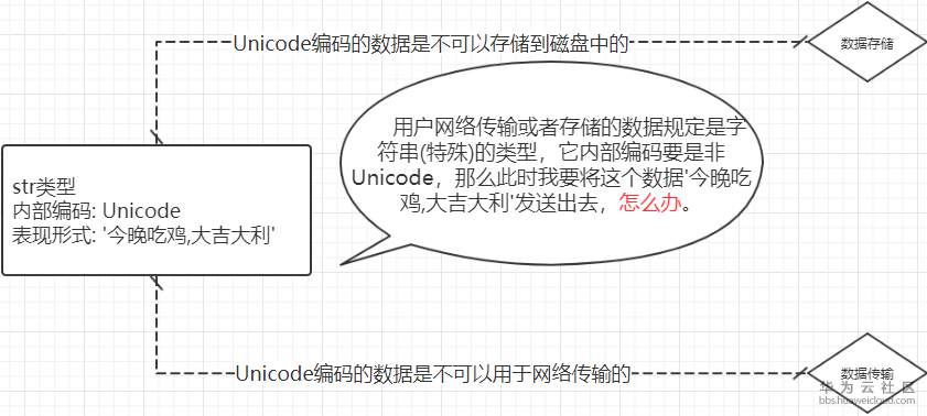

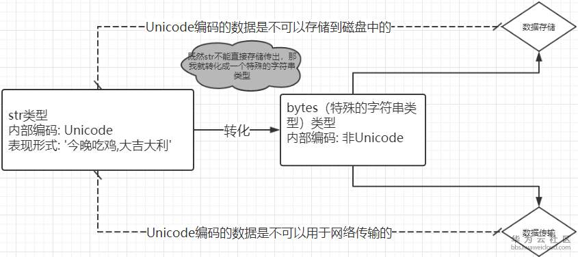

  好那么接下来咱们继续讨论,首先先声明一个知识点就是这里所说的'数据',这个数据,其实准确的说是以字符串(特殊的字符串)类型的数据。那么有同学就会问到,python中的数据类型很多,int bool list dict str等等,如果我想将一个列表数据通过网络传输给小明同学,不行么? 确切的说不行,你必须将这个列表转化成一个特殊的字符串类型,然后才可以传输出去,数据的存储也是如此。
  那么你就清楚一些了,你想通过存储或者网络传输的数据是一个特殊的字符串类型,那么我就直接将这个字符串传出去不就行了么?比如我这有一个数据:'今晚10点吃鸡,大吉大利' 这不就是字符串类型么?我直接将这个数据通过网络发送给小明不就可以了么?不行。这里你还没有看清一个问题,就是特殊的字符串。为什么?
那么这个解决方式是什么呢?
那么这个bytes类型是个什么类型呢?其实他也是Python基础数据类型之一:bytes类型。
这个bytes类型与字符串类型,几乎一模一样,可以看看bytes类型的源码,bytes类型可以用的操作方法与str相差无几.

好,上面咱们对于bytes类型应该有了一个大致的了解,对str 与 bytes的对比也是有了对比的了解,那么咱们最终要解决的问题,现在可以解决了,那就是str与bytes类型的转换的问题。
如果你的str数据想要存储到文件或者传输出去,那么直接是不可以的,上面我们已经图示了,我们要将str数据转化成bytes数据就可以了。
str ----> bytes
# encode称作编码:将 str 转化成 bytes类型

那么这里还有一个最重要的,也是你们以后工作中经常遇到的让人头疼的问题,就是gbk编码的数据,转化成utf-8编码的数据。有人说老师,我怎么有点蒙呢?这是什么? 来,捋一下,bytes类型他叫字节文本,他的编码方式是非Unicode的编码,非Unicode即可以是gbk,可以是UTF-8,可以是GB2312.....
str1 = "祖国"
print(str1.encode('utf-8'))
print(str1.encode('gbk'))
b1 = b'\xe7\xa5\x96\xe5\x9b\xbd'  # 这是utf-8编码bytes类型的祖国
b2 = b'\xd7\xe6\xb9\xfa'  # 这是gbk编码bytes类型的祖国
那么gbk编码的bytes如何转化成utf-8编码的bytes呢?
不同编码之间,不能直接互相识别。
上面我说了,不同编码之间是不能直接互相是别的,这里说了不能直接,那就可以间接,如何间接呢? 现存世上的所有的编码都和谁有关系呢? 都和万国码Unicode有关系,所以需要借助Unicode进行转换。
 看下面的图就行了!
