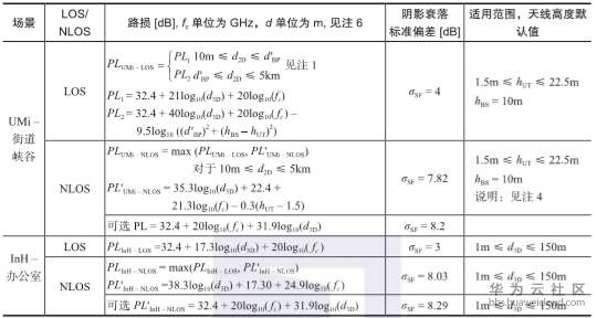

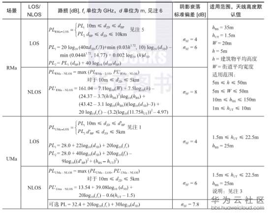

传输损耗建模是基于假设链路两端的全向天线都使用由ITU-R建议书P.341[8]定义的基本传输损耗。任何与特定天线方向图有关的建模由合并天线方向图和相应的多径分布来分别处理,多径分布将在下一节介绍。表3-1总结了模型的传输损耗(在ITU-R和3GPP规范中被称为路径损耗)特性。这些模型大部分经3.3.3节所介绍的室内办公室和街道峡谷场景的测量验证。对于LoS场景,路径损耗接近于自由空间损耗,直到一个断点,之后路径损耗与40 log(d)成正比。在NLoS条件下,对于城市宏蜂窝(Urban Macro,UMa)和农村宏蜂窝(Rural Macro,RMa)场景,相比于自由空间,路径损耗与频率无关。但是,对于室内和街道峡谷场景,相比于自由空间,路径损耗会随着频率升高而略微增加。
表3-1 3GPP传输损耗模型(得到3GPP许可)
注1:断点距离d'BP = 4 h'BS h'UT fc/c,其中fc为中心频率,单位为Hz,c = 3.0×108 m/s为自由空间中的传播速度,h'BS和h'UT分别为BS和UT处的天线有效高度。天线有效高度h'BS和h'UT计算如下:h'BS = hBS – hE,h'UT = hUT – hE,其中hBS和hUT为天线实际高度,hE为环境有效高度。对于UMi,hE = 1.0m。对于UMa,hE = 1m的概率等于1/(1+C (d2D, hUT)),否则从离散均匀分布(12, 15, …, (hUT – 1.5))中选取。C(d2D, hUT)由下式给出:
其中
注意hE取决于d2D和hUT,因此需要对BS站点和UT之间的每条链路独立确定。一个BS站点可能是单个BS或多个共址的BS。
注2:表中PL公式适用的频率范围为0.5 < fc < fH GHz,其中对于RMa,fH = 30 GHz,对其他所有场景fH = 100 GHz。应当注意到对大于7 GHz的RMa路径损耗模型是以在24 GHz上进行的单次测量活动为基础验证的。
注3:UMa NLOS路径损耗来自TR36.873但简化了格式,PLUMa-LOS = UMa LOS室外场景的路径损耗。
注4:PLUMi-LOS = UMi-街道峡谷 LOS室外场景的路径损耗。
注5:断点距离dBP = 2 hBS hUT fc/c,其中fc为中心频率,单位为Hz,c = 3.0×108 m/s为自由空间中的传播速度,hBS和hUT分别为BS和UT处的天线高度。
注6:fc表示用1 GHz归一化的中心频率,所有距离相关的值用1 m进行归一化,除非另有说明。

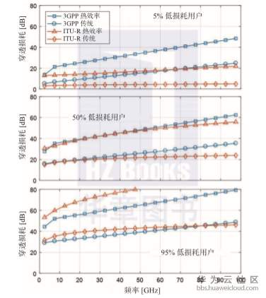

对于位置变化分布水平5%、50%和95%,在图3-36中展示了两类建筑物(传统的和热效率的)在3GPP模型中穿透损耗随频率的变化。为了便于对比,图中显示了ITU-R建议书P.2109中的建筑物入口损耗。ITU-R模型是基于大量测量数据的经验模型,而3GPP模型是基于简化的物理原理。在50%水平,对于低于50 GHz的频率,两个模型非常一致。但是,3GPP模型的频率趋势明显更强。这可以用表3-2中的值来解释,传统窗户的玻璃总厚度为24 mm,而热效率窗户的玻璃总厚度为36 mm[7]。这大约是真实建筑物中玻璃厚度的三倍。还可以明显看出ITU-R模型[10]反映了扩展随频率升高而增加,而3GPP模型则不存在这种趋势。
在3GPP和ITU-R IMT 2020模型中,传播入射角相对于外墙的依赖性通过在公式(3-31)中增加5 dB常数来说明,因此,损耗分布的扩展减少。这可以在图3-36中清楚地看到,对于ITU-R建议书P.2109[10]的模型,5%和95%概率水平明显移动得更多。由于该建议书是为支持例如IMT和卫星之间的频谱共享研究而制定的,仰角的依赖性由下式说明:
其中为路径相对于外墙的仰角,为常数,用大约20 dB/90度来估计。
图3-36 在微蜂窝场景下建筑穿透损耗与频率的关系,使用3GPP和ITU-R P.2109模型下5%、50%和95%概率水平

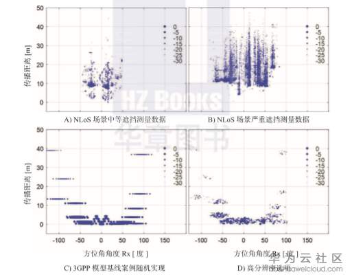

在时延域,簇的概率和功率服从叠加有对数正态阴影的指数衰落的分布。在角度域,即仰角和方位角,分布由簇功率的高斯函数包络。当在同一方向上有多个簇的概率降低时,也就是与试验数据相反时,这就有点问题。在基线模型中每个簇包含20个多径分量。这些分量以簇为单位有固定时延,除了两个最强簇被细分为三个有固定时延的子簇。每个簇中的全部20个子径有固定的功率,并且有列表分布来提供角度上的拉普拉斯功率分布。图3-37给出了NLoS 60 GHz室内办公场景(与3.3.4.1节的场景相同)下,方位角和传播距离的多径分量分布。图中包括超高分辨率测量数据[14, 26]和相应的3GPP模型实现。测量在办公室环境下进行,使用50 cm宽、12.5 cm高的平面阵列,2 GHz带宽,在方向上提供超高分辨率。很明显测量分布并没有显示出时延较长的簇偏离主方向的影响。当使用窄波束天线时该模型特性可能导致时延扩展不真实地减少。
图3-37 60 GHz NLoS办公室内场景下多径分量方位角和传播距离的分布

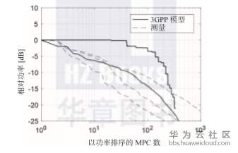

很明显每个簇使用20个具有固定时延子径的基线模型所合成的输出与高分辨率测量不能很好地匹配。如图3-38所示,当考虑到多径分量的功率有序分布时这一影响更为明显。在测量中MPC的功率随功率排序的数目增加而大幅衰减。在MPC数量为20时,测量的功率低于最大功率7 ~15 dB,而3GPP基线模型没有相应的衰减。这会有问题,但当扩展到大的阵列或者每个MPC使用极窄波束时,问题可以得到解决。相应的空间复用性能,例如干扰抑制或者MIMO容量,将会不真实地好,如参考文献[29,20]中信道建模章节所述。出于这个原因,3GPP为非常大的天线阵列或大带宽提供了多径分量可选建模方案。簇的分布保持与基线模型相同。然而在每个簇中,存在大量的MPC。其中角度和时延是均匀分布的。在角度上使用拉普拉斯函数并且在时延上使用指数函数对分量的功率进行加权。该可选方案的结果如图3-37和图3-38所示。可以明显地看出高分辨率可选方案的MPC功率分布更符合实际。而且在簇中的角度和时延分布也更符合实际。
