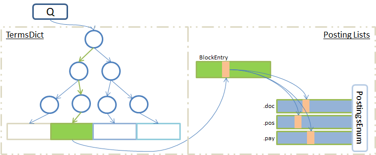

TermQuery按下图流程得到Postings信息,并构建成一个PostingsEnum对象(Postings信息被封装在PostingEnum对象中),它是一个迭代器。PostingsEnum中的元素按DocID升序存放,它提供了advance操作来将迭代器指针移动到指定位置并返回相应的元素。advance操作将在本文后面的内容中详细介绍。
640?wx_fmt=png&tp=webp&wxfrom=5&wx_lazy=1&wx_co=1
关于Posting读取的过程,在上篇文章中已详细讲过,这个过程中,还记录了Term的相关统计信息(如TTF, TDF等),这些信息将被应用在后续的评分过程中。

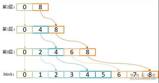

SkipList
SkipList本质上是在有序的链表上实现实现二分查找,它能有效的提升链表的查找效率,其时间复杂度为O(logn)(其中n为链表长度)。简单说SkipList优化了Postings的随机查找的性能问题。
SkipList的节点存储了三部分数据,分别是当前节点指向Block的信息,是关于Block本身的信息;指向下层的索引;最后是存储freq和norm的信息,它被封装在Impact对象里面。
Impact结构仅存储了<freq, norm>键值对,与文档无关,在SkipList的索引节点中,Impacts表示一系列Impact结构,用有序的TreeSet存储。这里强调的是Impact并没有与具体文档关联,其次按freq和norm作为主键去重。也就是Impacts代表了该索引节点指向数据节点以及之前所有数据节点所包含的文档得分的分布信息。在TOP_SCORE模式下,如果此索引节点中最大的Impact都小于Scorer的水位线,那么此节点的范围内的所有节点都不需要再进入Scorer评分程序。
从.doc文件读取出来的SkipList如下图所示,为了方便制图,把步长缩小为2。在第0层,每两个Block创建一个索引节点,第1层在第0层的基本上构建,依此类推。
常规多层跳表结构,每个索引节点两个指针,一个指向同层下一个节点,叫next指针;另一个指向下一层的down指针。在下图中,第1层的节点4指向第0层的节点4的指针即是down指针,而从节点4直接指向节点8的叫next指针。
SkipList提升性能的思路,其实是通过在链表上加了多级索引获得的,以空间换时间。层级越高,索引的步长越短,构建索引的空间代价也会越高。这也解释了Lucene为何采用8个Block的步长,虽然查询性能会差一些,但需要的空间也减少了n/8,这是一种存储空间与性能的折中方案。
我们再来看一下SkipList的查找过程:以查找第7个Block为例,与最上层第二层的第1个节点比较,7 < 8;通过down指针下沉到第一层,7 > 4,通过next指针找到下一个索引节点继续比较,7 < 8。所以回溯到节点4,然后下沉到第0层,7 > 6且7 < 8。所以回到6节点并下沉,前进一个节点之后发现7 = 7,成功找到并返回。

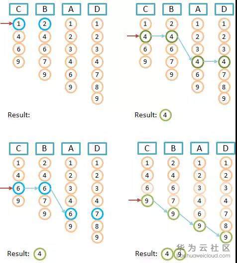

Conjunction算法
布尔运算的与运算,要求所有的查询关键词(查询条件)共同命中候选文档,即候选文档同时出现了所有查询条件的关键词。也就是Postings中都出现的文档号才是最终结果集。
实际上就是在多个集合间取交集,易知最终结果集必然是任意集合的子集。因此,基于最小的集合开始遍历,可以避免不必须尝试。而Lucene通过二阶验证,可以进一步减小无效尝试。基本思想是,合并后的结果集中每个文档必须是每个Postings都存在。
Lucene的实现比较巧妙,首先在Posting Lists中取出最短Postings命名为Lead1,接着取出次短Postings命名为Lead2,除此之外称为Others。然后遍历Lead1的每个文档的过程中,每个文档都在Lead2中做校验。假如在Lead2中不存在,则直接退出,否则到others中校验判断是否存在。简单说通过Lead1可以非常有效的减小尝试次数,通过Lead2则能进一步减小尝试的次数。总体思路就是避免到Others列表校验文档是否存在,流程如下。
在Others的校验的式子如下,一旦max(...)返回NO_MORE_DOCS退出循环,合并完成。
boolean matches = (DocID == max(pe1.advance(DocID), pe2.advance(DocID), pe3.advance(DocID), ...);
通过如上流程中,都是通过PostingsEnum#advance(target)方法寻找离target最近且不小于target的DocID。而advance(target)在有SkipList的情况下,可能会启用SkipList优化。

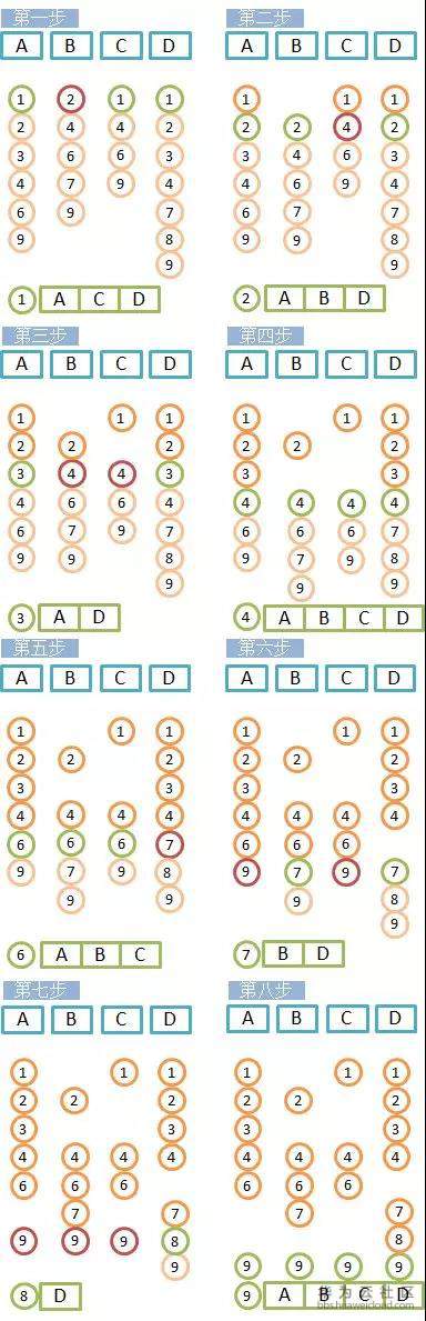

Disjunction算法
布尔运算的或运算,要求将每个查询条件的结果集进行并集运算。每个查询的结果集Postings,在Lucene中都被表示为PostingsEnum。前面介绍PostingsEnum的操作advance(target),这个方法是取Postings的文档号不小于target的最小文档号。所以用编程语言描述为:
DocID = min(pe1.advance(DocID), pe2.advance(DocID), pe3.advance(DocID), ...);
此过程用图示如下,这里简化的Lucene的运算流程。实际上就是将DocID++之后进行上面式子的运算,直至每个元素都至少会被触达一次,也是DocID恰为NO_MORE_DOCS时表示计算完成。
每一轮都会得到一条存在当前DocID的Postings数组,然后计算查询条件命中率,即拥有当前DocID的Postings占所有原子查询条件的比例。当它小于某个阀值时,该DocID被以为不匹配直接丢弃。而对于满足条件的DocID的Postings链表则会用于计算文档最终评分的计算,它有两种常用的计算策略,有SumScore和MaxScore,即是对每个子询的文档得分汇总并获取所有原子查询中的最高得分。需要简单提一点,Disjunction在计算文档得分时,针对TOP_SCORE模式,采用的是Weak-AND算法(一种剪枝算法),请参考论文”Efficient Query Evaluation Using a Two-Level Retrieval Process”。

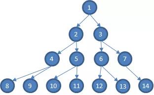

在收集过程中,由于最终只按文档得分来取TopK文档,Lucene并不需要保留过程中所有的文档,因此问题转为化如何取TopK方案,Lucene采用经典的做法,依赖于优先队列,它的插入的取出的复杂度均为O(logK),而需要的内存仅为O(K)。关于PriorityQueue,我们可以详细展开一点内容:
PriorityQueue的创建时,需要先指定期望获得结果集的长度,然后PriorityQueue创建一个指定长度的数组。PriorityQueue在数组上构建一棵完全二叉树,其中第0个元素留空,第1个元素作为树的根节点。
如上图可能看起来还不够直观,为此把它位置重新调整一下变成如下所示。注意,图中的数字表示数组下标,而非是数据的值。
比较特殊的是PriorityQueue并不保证任意一个父节点的左右两个子节点之间有序,它只保证父节点小于任意子节点。它的根节点称为队首,也是整棵树中最小的节点。PriorityQueue主要包含如下几个操作:1. 定义节点排序器。2.取队首节点。3. 出队。4. 入队。
PriorityQueue的出入队的时间复杂度为O(logK),其中K为队列的长度,而取队首的时间复杂度为O(1)。
入队可以区别为两种方式,第一种是列队仍不满时,将数据放入队列中,然后将它与父节点比较,如果小于父节点,则对换位置之后,继续比较直至不小于父节点,入队操作完成。 第二种是列队已经满时,如果入队的数据小于父节点,入队操作完成。否则,将队首置换为入队的节点,然后它不断与它的子节点比较,直到它不大于子节点。相比之下,出队则比较简单,即将队尾置换队首,然后执行一下第二种入队操作。
不管是出队还是入队,都是被更新的节点是上浮或下沉两种操作。在下沉的过程,它还需要与两个节点都做一次操作,选择继续下沉的路径。
