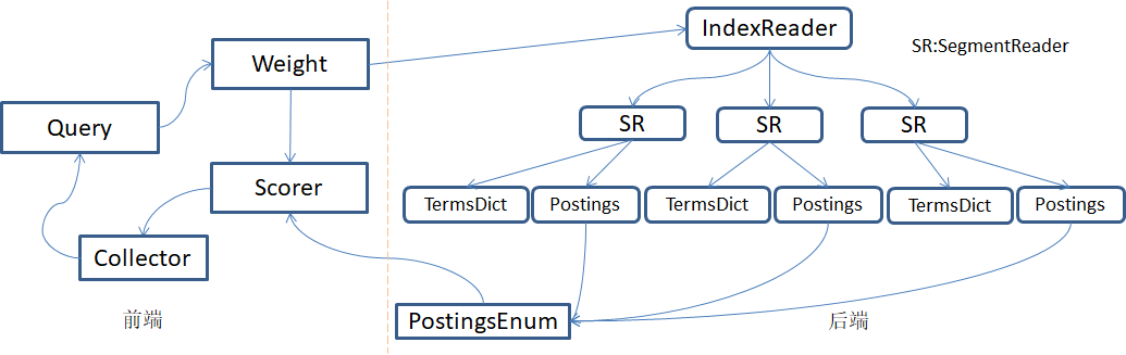

关于完整索引目录的读取,被封装在了一个IndexReader对象中,而一个索引目录下,可能包含多个Segments,关于每一个Segment的读取,又被封装成了一个SegmentReader对象。如果简单将整个搜索流程分解为前端处理与后端处理(注意:这都是一个进程内部的处理),上面步骤中的1,2,5,6都属于前端处理的部分,而3,4则是后端处理,如下图所示:
640?wx_fmt=png&tp=webp&wxfrom=5&wx_lazy=1&wx_co=1
上图中的PostingsEnum中,装在了Term相关联的Postings信息,图中未描述文档评分和文档收集的过程。

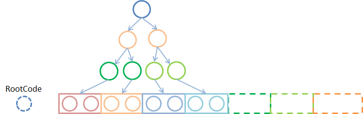

它们组成了一个Burst-Trie结构,FST是以TermsDict的block的共同前缀构建的,可以将其理解为Trie。每个block记录了每个Term以及其索引信息的位置。
TermsDict构建一个Burst-Trie的过程是这样的:先将所有Terms排序,而后按照从小到大的遍历过程,一步步将共同前缀合并。合并的意思是将共同前缀的每个字符变成一个节点,当一节点超过25个子节点时,TermsDict将这个节点的所有子节点变换成一个Block写入Block列表中。当一个节点的子节点数超过25个时,就会改写成Block并将这些子节点从Tree中删除;当一个节点的子节点数据超过48个时,会拆分Block,从而保证每个Block的Terms数目在25-48个范围内。
最终生成的树,如上图所示,它包含一个Root节点和一系列Block,上图以2个节点作为一个Block,虚线框表示非叶子节点。

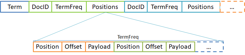

我们先回顾一下Posting的结构:
图中对述Lucene的索引结构描并不准确,但是它完全展现了完整索引表包含的信息,以及各种信息之间的关系。 只是Lucene存储时,出于读写性能的考虑改变了存储结构。它说明了Postings包含的信息有DocID、TermFreq和Positions,表示一个Term在文档DocId出现了TermFreq次,分别出现在Position位置以及相关附加信息。位置信息是指第几个词(Posititon),从第几个字段符到第几个字符(StartOffset,EndOffset),和附加信息Payload。每个Position含有三部分信息,它们是一个三元组结构。
