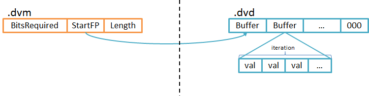

DirectWriter
DirectWriter是Lucene为整型数组重编码成字节数组的工具,它的底层包含一系列编码器,将整型数组的所有元素按固定位长度的位存储。它按Bit存储,预留长度过长会浪费空间,短了会因为截断导致错误。因此需要在数组中查找最大值,由它的长度作为存储的长度。
假设有一组数据{3,16,7,12},它们会用二进制表示是{101, 10000, 111, 1100}。占用有效位最长的是10000(5个bit),因此需要用5个bits来表示一个数值,得到如下结果。
640?wx_fmt=png&tp=webp&wxfrom=5&wx_lazy=1&wx_co=1
需要注意的是,DirectWriter存储的最小单位是bit,为了充分使用Byte中每个bit会出现如下图情况,相当于把byte[]的位展开了成bit[]。
DirectWriter的Buffer是限制内存使用,避免OOM的手段,Lucene默认Buffer大小是1024Bytes。它包含压缩的long[]和压缩后的byte[],它们两者占用内存不大于1024字节,一旦达到限制条件会将Buffer的数据编码输出。
DirectWriter用重编码方式进行数组压缩的功能,它在整个数组的所有元素都不大的情况下能带来不错的压缩效果。

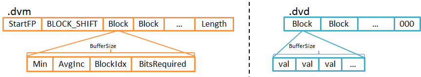

DirectMonotonicWriter
DirectMonotonicWriter是DirectWriter的扩展结构,它在DirectWriter之上加入分组的功能。数据分片是为了让每个分片内的数据分布平稳,即标准差比较小、数据波动幅度更平缓。
它不是通用方案,它仅适用于单调递增的数组。它通过计算两者之间的增量,让所有元素迅速缩小。所以这是非常适合存储文件地址之类比较连续的数据。比如{100,102,103,105},最终会变成{100,2,1,2}。如果将第一个元素存到.dvm文件,则变成{0,2,1,2},仅需要一个字节即可。
StartFP是数据写入在.dvd文件的起始位置,BLOCK_SHIFT决定每个Block的大小,BlockIdx指向具体的Block位置。 每个Block都是一个独立的DirectWriter,它们有各自的元数据信息。每个Block内部是一个DirectWriter结构,这里没有展开来。
DirectMonotonicWriter的每个Block实现上是由DirectWriter编码,它还为每个Block创建索引并且保存在.dvm文件中。写入过程会记录整个Block的平均值和最小值。
使用DirectMonotonicWriter的前提是数据必须从小到大排序的,在增长平缓情况下能够达到非常不错的压缩效果。

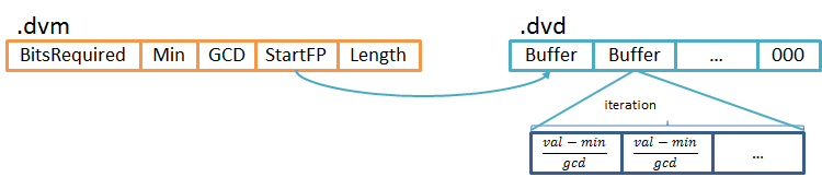

GCD-Compression
GCD-Compression是DirectWriter扩展,底层结构与DirectWriter完全一样,只是写入的值是加工过的。GCD与DirectMonotonicWriter不一样,实质上它算不上是扩展,只是将数据写入之前做一次预计算,核心工作还是由DirectWriter完成的。下面还会提及Table-Compression,它跟GCD的原理完全一样,就是计算方式不同。
Lucene为了保证此计算可逆在.dvm记下方程的两个参数(gcd和min)的值。需要先求出整个数组的最大公约数,通过公式将所有元素缩小。比如,{9,6,12,33},它的最大公约数是3,最小值是6,将数组缩小之后得{1,0,2,9}。原数组用DirectWriter存储需要3个字节,缩小后仅需要2个字节,显然这种方式可以有效缩小每个元素的大小从而获得更高压缩比。尤其在数据集比较大,分布离散的数据集,NumericField的值恰好满足这些特点。

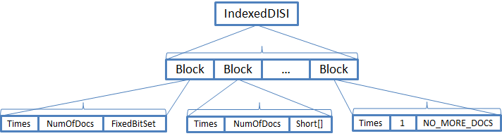

IndexedDISI存储格式
存储格式是根据数据集的分布而设定的存储方案,对于DocIDSet这种特殊的结构,Lucene设计了IndexedDISI结构,它充分利用了数据集的稀稠性特点。
IndexedDISI按65535的倍数为界将DocIDSet分组,故第n组的所有DocIDs必须在65535*(n-1)~65535*n范围内。当有些文档的字段无值时,便会出现某些组DocID的数量不满65535,当它小于4096时,Lucene将它视为稀疏结构用short[]存储;反之则是稠密结构用BitSet存储。当然所有的DocID都存在,则称为全量,那也没必要存储DocIDSet了,仅写一个Flag来表示即可。
BitSet的存储空间复杂度由它的最大值唯一决定,那么数据集比较小而最大值比较大时,这种方案存储代价会比较高的。而对short[]它的存储复杂度是随数量的增长呈正相关,而4096这个数值是BitSet与short[]存储复杂度的分水岭。小于则是稀疏的short[]结构,否则则是稠密的BitSet结构。
注:这里画的示意图并不准确,因为每个Block可能是稀疏的,也可能是稠密的。这里仅是为了表示稀疏和稠密的Block的结构,并不代表真正的存储结构。最后一个Block用于代表没有更多的文档,这里的Times表示第N个Block。
需要注意的是DocIDSet的所有DocID都存在时,DocIDSet可以省略,通过在Meta文件写入一个Flag值表示全量。因此这种情况不需要在data文件上写入任何内容。最终在.dvm文件会是如上图所示情景,此时.dvd不需要再记录DocIDSet的相关信息。

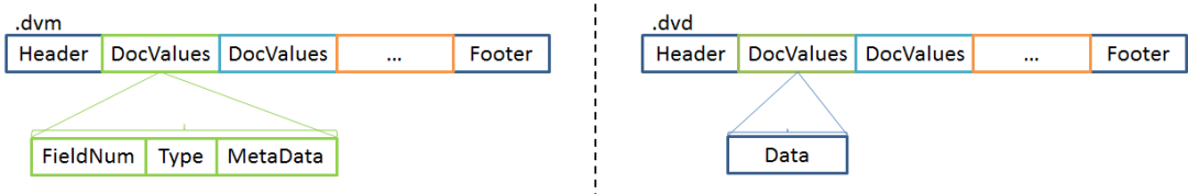

不管是哪种字段值类型,Lucene都是用.dvd文件存储DocValues的数据;用.dvm文件存储DocValues的元数据,用于解析数据文件。每种字段类型都涉及到这样的一对文件,下面我们挖掘一下每种类型的存储结构。
与Lucene其它的索引文件不一样的是,Lucene的文档基本没有介绍DocValues索引文件的存储结构,所以我们需要通过源代码来勾绘它的结构示意图。如Document有多个DocValues字段的话,每个字段的数据文件将是存储在同一个索引文件.dvd上,同样元数据文件也是。
所有的DocValues类型中,.dvm文件的结构远比.dvd文件复杂。.dvm记录整个DocValues字段的各种元数据,通过.dvm文件才能将.dvd的数据还原。Lucene将DocValues的DocIDSet和Values分开存储在.dvd文件上,而且两者之间并没有强关联,全凭.dvm来维护它们之间的关系。 虽然在字段层面上.dvd文件的大体结构.dvm相差不多,而且走进字段内部结构会有天壤之别。

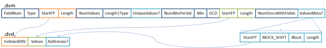

1. Numeric
Numeric是针对数值的DocValues类型,它仅能处理单值的字段。NumericField/SortedNumericField都没有直接支持浮点型,但我们可以通过重编码的方式将Float转成Integer,将Double转成Long的方式曲线达成支持浮点型的目标。

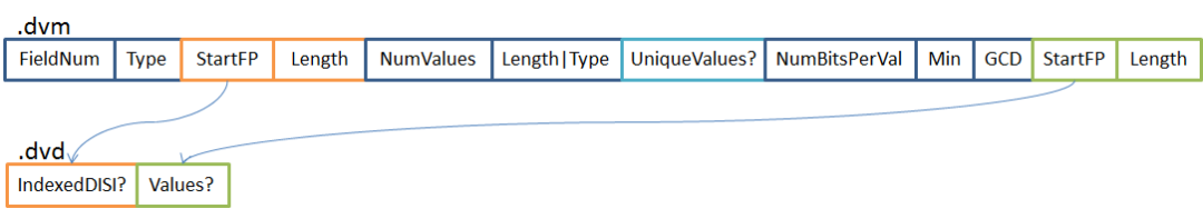

Numeric类型的结构比较简单,画出来的结构示意如下:
  1. Type是DocValues,这里值为Lucene70DocValuesFormat.NUMERIC。
  2. 第一个StartFP存储IndexedDISI在.dvd文件起始位置的地址。当DocIDSet为空或者全量时,Lucene不需要记录IndexedDISI,仅在.dvm写入StartFP特殊标记的值,随后的Length为-1(表示.dvd文件中没有IndexedDISI,它原意是指IndexedDISI在占用.dvd多大空间)。
当字段唯一值个数不超256个时,会触发Table-Compressed压缩。一旦启用Table-Compressed压缩,Lucene将会把所有值去重并排序之后写入.dvm文件。而后,.dvd文件的Values部分内容改记为每个值在排序之后的新次序。
优化后Values的每个元素都不会大于256,直接采用DirectWriter编码写在.dvm文件中。那么它下标与Value即是Table的数据结构了,在写Values的时候,将Value通过这个Table获取下标写入.dvd文件完成DocIDSet与Values的映射。更多细节内容可参考Lucene官方文档介绍的Table-Compressed压缩方式。
如果Values没条件启用Table-Compressed压缩,它将会是以GCD-Compressed方式压缩,所以它会在.dvm文件记下DirectWriter编码成多少个Bit,最小值以及GCD值。

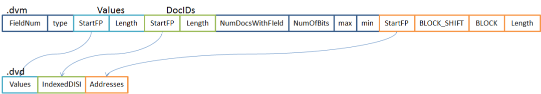

SortedNumeric的存储结构仅比Numeric多了NumDocsWithFields和Addresses。由于IndexedDISI与Values分开存储的,从示意图上可以知道它们之前没有直接关系。对于单值的情况,DocValues将DocID和Value写入顺序相同,即是IndexedDISI的第n个DocID对应第n个Value。
但是在多值场景下,这种方式就失去它的功能了。因为Document的值的个数无法确定,因此需要额外记录每个文档有几个值。这就是图中Addresses部分的内容,它采用DirectMonotonicWriter编码,它的结构跟DirectMonotoincWriter的完全一样。
Addresses有什么用呢? Address是衔接DocId与Values映射的桥梁,通过Address能让DocID快速找到DocID对应的Values,它可能有多个Values,可能是Numeric类型,也可能是Binary。对于Numeric而言,由于它的长度是已知的(NumBitsRequired),所以它记录的Values的个数。而对于Binary而言,它的长度是未知的,所以它需要记录每个值的长度。

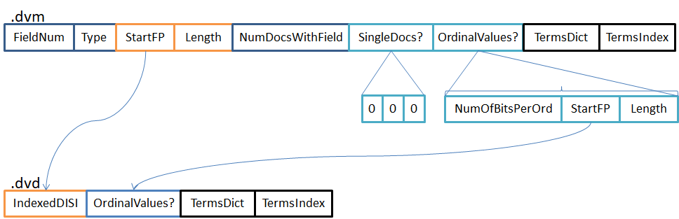

4. Sorted
Sorted是实现了排序的Binary类型,它也是单值,此外它先预将byte[]排序之后再写到文件。它在Values部分记录的并不是真正的Value,而是记录Value的次序(ordinal,去重排序后的下标),这是与Binary的不同之处。OrdinalValues是Value的次序,基于DirectWriter编码存储。
如果是SingleDocs(文档数<=1)的情况下,元数据中OrdinalValues的NumerOfBitsPerOrd,StartFP和Length三个值均为零。此时也表示.dvd也没记录OrdinalValues的信息。

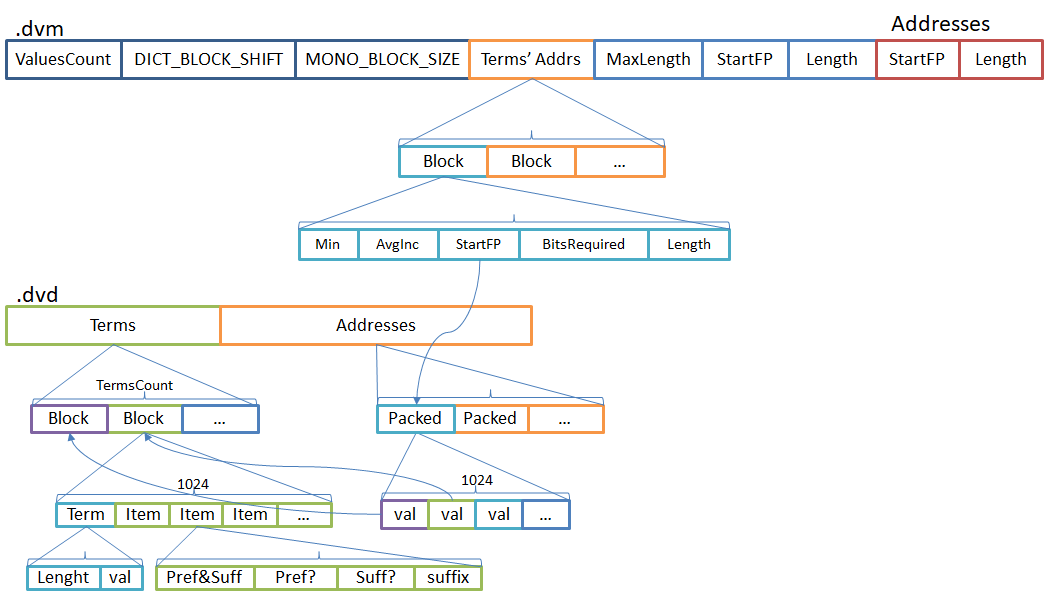

Sorted出现两个新的结构TermsDict和TermsIndex,故名思义TermsDict是Terms字典,作为字典是不会有重复的词元的;TermsIndex是TermsDict索引。它们的意义在于TermsDict是去重之后存储的,所以它在一定程序上能够节减空间开销;另外排序之后Values与IndexedDISI存储在.dvd文件中下标不一致,需要额外映射表来串联它们的关系。
TermsIndex并不是TermsDict的元数据,它会同时出现在.dvm和.dvd两个文件中。
TermsDict算是实现了映射表的作用,TermsDict每个Term的下标等同于Ordinal,因此通过Ordinal便能获取TermsDict的位置了。
TermsDict
TermsDict采用了分组存储的方式,每1024个文档为一个组。分组存储的好处是方便构建索引,其次能够实现起到压缩前缀的作用。如下图,每个Block只有第一元素是直接存储的,之后每个元素都跟前一元素共享共同前缀(如果有的话)。通常来说,Term的长度不会太长,所以Lucene在这里又做了一个小优化,一个字节的前4个位来存储共同前缀的长度,后4个位存储后缀的长度。如果4位表示不了,则会以VInt的格式写在后面。
每1024个Term构成一个Block,每个Block会在Addresses中记文件地址索引,Addresses采用DirectMonotonicWriter编码。而DirectMonotonicWriter也会将1024个Address打成Packed,每个Packed也会它记的文件地址索引,不过是记在.dvm文件上。需要注意的是这里的Terms是TermsDict,Term不重复。dvm文件的Addresses索引是为了让Lucene能够成功解析.dvd文件的Terms的,并不是让我们用它来检索的。

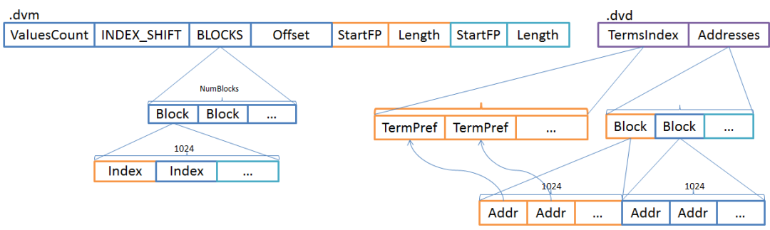

TermsIndex
TermsIndex结构与TermsDict基本一样,它将Terms中每个Block的第一个Term写到.dvd文件中,将它的位置写在Addresses中,所以还会按Addresses的Block生成一个索引记在.dvm文件。

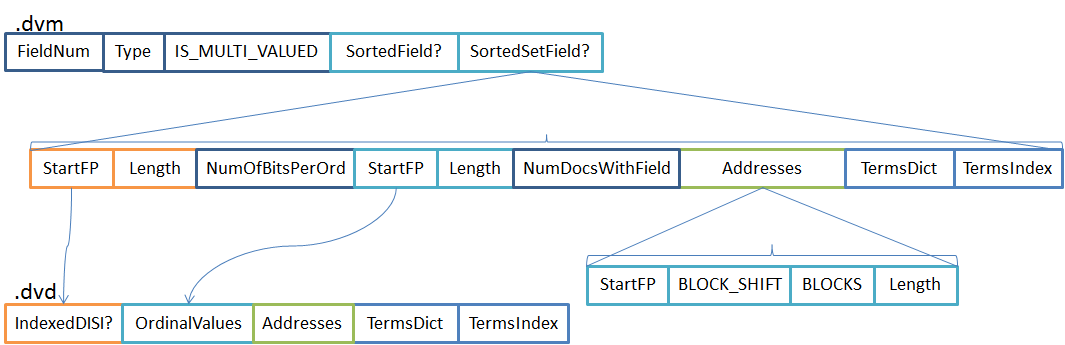

5. SortedSet
SortedSet是支持多值且有序的Binary类型,它是Sorted类型的加强版。单值是采用Sorted结构,多值的结构如下图所示。结构上跟Sorted非常相似,只是多加一个Addresses结构记录每个Doc有多少个值,跟SortedNumeric的做法一样。
