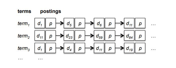

2. 倒排表,倒排表中的每一个条目也可以包含词在文档中的位置信息(如词位置、句子、段落),这样的结构有利于实现邻近搜索。词频和权重信息,用于文档的相关性计算。
倒排索引由两部分组成,所有独立的词列表称为索引,词对应的一系列表统称为倒排表。 —— 来自《信息检索》

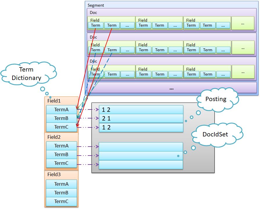

如上图所示,整个倒排索引分两部分,左边是Term Dictionary(索引表,可简称为Dictionary),是由一系列的Terms组成的;右边为Postings List(倒排表),由所有的Term对应的Postings组成。
实际上Lucene所用的信息信息检索方面的术语基本跟Information Retrieval(《信息检索》原版)保持一致。比如Term、Dictionary、Postings等。
首先,有必要解释一下,每个Segment中的每个字段(Field)都有这么一个独立的结构。其次,它是不可改写的,即不能添加或更改。至于为何选择不可改写的设计,简单说有两个方面:一是更新对磁盘来说不够友好;另一方面是写性能的影响,可能会引发各种并发问题。
我们可以用一个HashMap来简单描述这个结构:Map<String, List<Integer>>,这个Map的Key的即是Term,那它的Value即是Postings。所以它的Key的集合即是Dictionary了,这与上图的描述太贴切了。由于HashMap的Key查找还是用了HashTable,所以它还解决Dictionary的快速查找的问题,一切显得太美好了。这可以说是一个hello world版的倒排索引实现了。

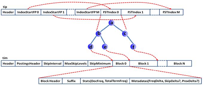

Lucene把用于存储Term的索引文件叫Terms Index,它的后缀是.tip;把Postings信息分别存储在.doc、.pay、.pox,分别记录Postings的DocId信息和Term的词频、Payload信息、pox是记录位置信息。Terms Dictionary的文件后缀称为.tim,它是Term与Postings的关系纽带,存储了Term和其对应的Postings文件指针。
总体来说,通过Terms Index(.tip)能够快速地在Terms Dictionary(.tim)中找到你的想要的Term,以及它对应的Postings文件指针与Term在Segment作用域上的统计信息。

Terms Index即为上图中.tip部分,它实际上是由一个或多个FST组成的,Segment上每个字段都有自己的一个FST(FSTIndex)记录在.tip上,所以图中FSTIndex的个数即是Segment拥有字段的个数。另外图中为了方便我们理解把FST画成Trie结构,然后其叶子节点又指向了tim的Block的,这实际上是用了一种叫Burst-Trie的数据结构。

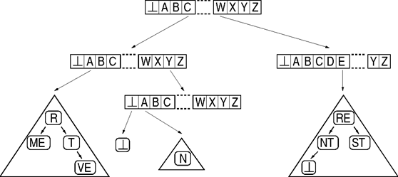

.tip看起来是像一棵Trie,所以整张图表现出来就是论文上的Burst-Trie结构了。上面一棵Trie,Trie的叶子节点是Container(即是Lucene中的Block)。下图就是Paper上描述的Burst-Trie的结构:
640?wx_fmt=png&tp=webp&wxfrom=5&wx_lazy=1&wx_co=1来自Burst-Trie论文上的一张图
Burst-Trie,关于Burst-Trie,网上有很多专业资料,这里只做简单介绍。Burst-Trie可以认为是Trie的一种变种,它主要是将后缀进行了压缩,降低了Trie的高度,从而获取更好查询性能。

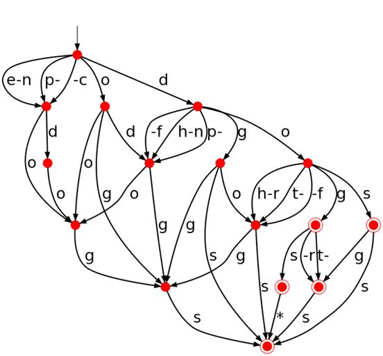

FST:Finite-State-Transducer,结构上是图。我们知道把一堆字符串放一堆,把它们的同共前缀进行压缩就会变成Burst-Trie。如果把后缀变成一个一个节点,那么它就是Trie结构了。如果将后缀也进行压缩的话,那你就能发现他更变成一张图结构了。 那么我们易知FST是压缩字典树后缀的图结构,她拥有Trie高效搜索能力,同时还非常小。这样的话我们的搜索时,能把整个FST加载到内存。
实际上,FST的结构非常复杂,我们可以简单的将其理解为一个高效的K-V结构,而且空间占用率更高。这里想简单强调一下:Lucene到底在FST里存了什么数据? 如果你已经了解FST在Lucene中充当的角色和作用的话,我想你可能会误认为FST中存了Dictionary中所有的Terms数据,这样可以通过FST是找到具体的Term的位置,或者通过FST可以切实获知一个Term是否存在。
然而,事实并非如此。 FST即不能知道某个Term在Dictionary(.tim)文件上具体的位置,也不能仅通过FST就能确切的知道Term是否真实存在。它只能告诉你,查询的Term可能在这些Blocks上,到底存不存在FST并不能给出确切的答案,因为FST是通过Dictionary的每个Block的前缀构成,所以通过FST只可以直接找到这个Block在.tim文件上具体的File Pointer,并无法直接找到Terms。关于FST的详细细节,后面将以一篇独立的文章来讲解,这里暂时不展开过多细节。
下面会详细的介绍Dictionary的文件结构,这里先提一下。每个Block都有前缀的,Block的每个Term实际不记录共同前缀的。只有通过Block的共同的前缀,这是整个Block的每个Term共同的,所以每个Term仅需要记录后缀可以通过计算得到,这可以减少在Block内查找Term时的字符串比较的长度。
简单理解的话,你可以把它当成一个高级的BloomFilter,我们BloomFilter是有一定的错误率的;同时BloomFilter是通过HashCode实现的,只能用它来测试是否存在,并无法快速定位。在FST中,并无错误率且能快速定位。但是BloomFilter有更高的性能。

说这么多,还是觉得太抽象了,我们来看一下.tim文件结构示意图:

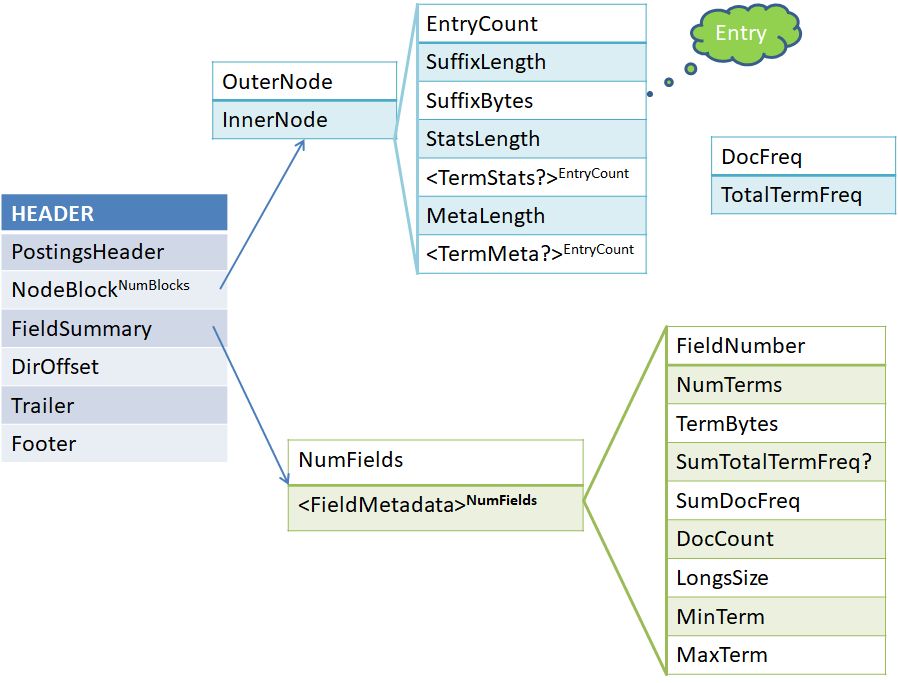

主要是大两部分信息,1. Block信息,包含所有Term的详情;2. Field的自有属性和统计信息。接下来我们将展开来介绍这两部分内容。
Block信息 - NodeBlock
在整个.tim文件上,我觉得比较复杂且值得拎出来讲的只有NodeBlock。那么,Block又是什么东东?它是如何被构建的?这部分代码,还是比较晦涩难懂得,我每次读时也都会产生一些新的疑问。
我们前面所有说的Block即是NodeBlock的一个Entry。 由上图可以知道,Block中有两种OuterNode和InnerNode。这里我想引用代码上两个类名来辅助我们接下来的剖析:PendingTerm/PendingBlock,我们暂且把它们叫作待写的Term和子Block的指针吧。
NodeBlock从构建逻辑上来讲是它是树型结构,所以它由叶子节点和非叶子节点两种节点组成。叶子节点就叫OutterNode,非叶子节点就叫InnerNode。一个Block可能含有一堆的Term(PendingTerm)和PendingBlock(当它是非叶子节点时),实际上PendingBlock也是不可能出现在叶子节点上的。如果是PendingBlock,那么这个Entry只记录两个信息:后缀(这个Block的共同后缀)以及子Block的文件指针,此时就不必再记上所说的统计信息和postings信息了。

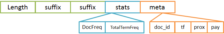

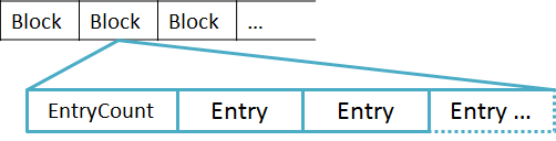

如图所示,一个Block记录的信息非常多,首先是Block的类型和Entry的条数等元数据信息,而后是该Block拥有的所有Entry。
这里每个Entry含有后缀、统计信息(对应为前面据说的权重,它含有ttf和df)、Postings的位置信息(这就是反复提及postings相关的文件指针,postings是拆分多文件存储的)。 关于Postings更多细节,放到下个章节来讨论。
Field信息 - FieldMetadata
相对来说FieldMetadata组织结构就简单多了,纯粹的线性写入即可。但Field信息记录的内容还是挺多的,包括字段本身的属性,如字段编号、Terms的个数、最大和最小的Terms;此外还记录了Segment级别的一些统计信息,包括tdf、拥有该字段的文档总数(如果文档没有该字段,或者该字段为空就不计了)。
1. RootCode实际上指向该字段第一个Block的文件指针。
2. LongsSize这个名字有点隐晦,它是说该字段的字段存储哪些Postings信息。因为我们是可以指定Postings存储或者不存储诸如位置信息和Payload信息的,存与不存将被表现在这里了。
从搜索流程来看,Lucene先读到FieldMetadata的信息,然后判断Query上Terms是否落在这里字段的MinTerm和MaxTerm之间。如果不在的话,完全不需要去读NodeBlock的。MinTerm和MaxTerm可以有效的避免读取不必要的.tip文件。
