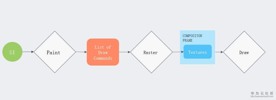

合成流水线,就是指浏览器处理合成层的工作流程,其基本步骤如下:
大致的流程就是说Paint环节会生成一个列表,列表里登记了页面元素的绘制指令,接着这个列表需要经过Raster光栅化处理,并在合成帧中处理纹理,最后的Draw环节才是将这些纹理图展示在浏览器内容区。

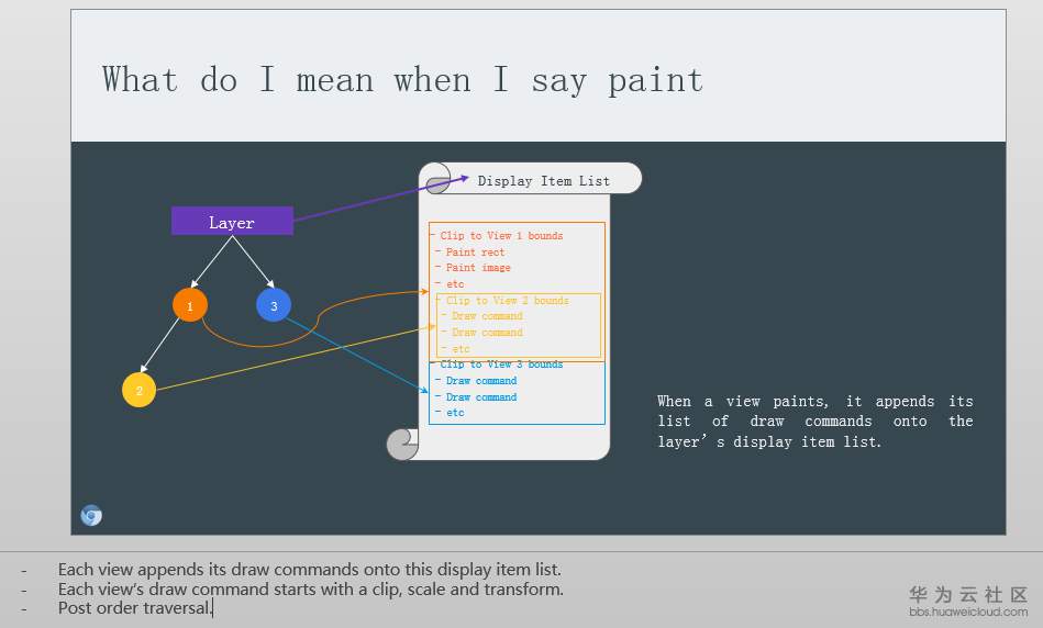

3. paint是什么意思

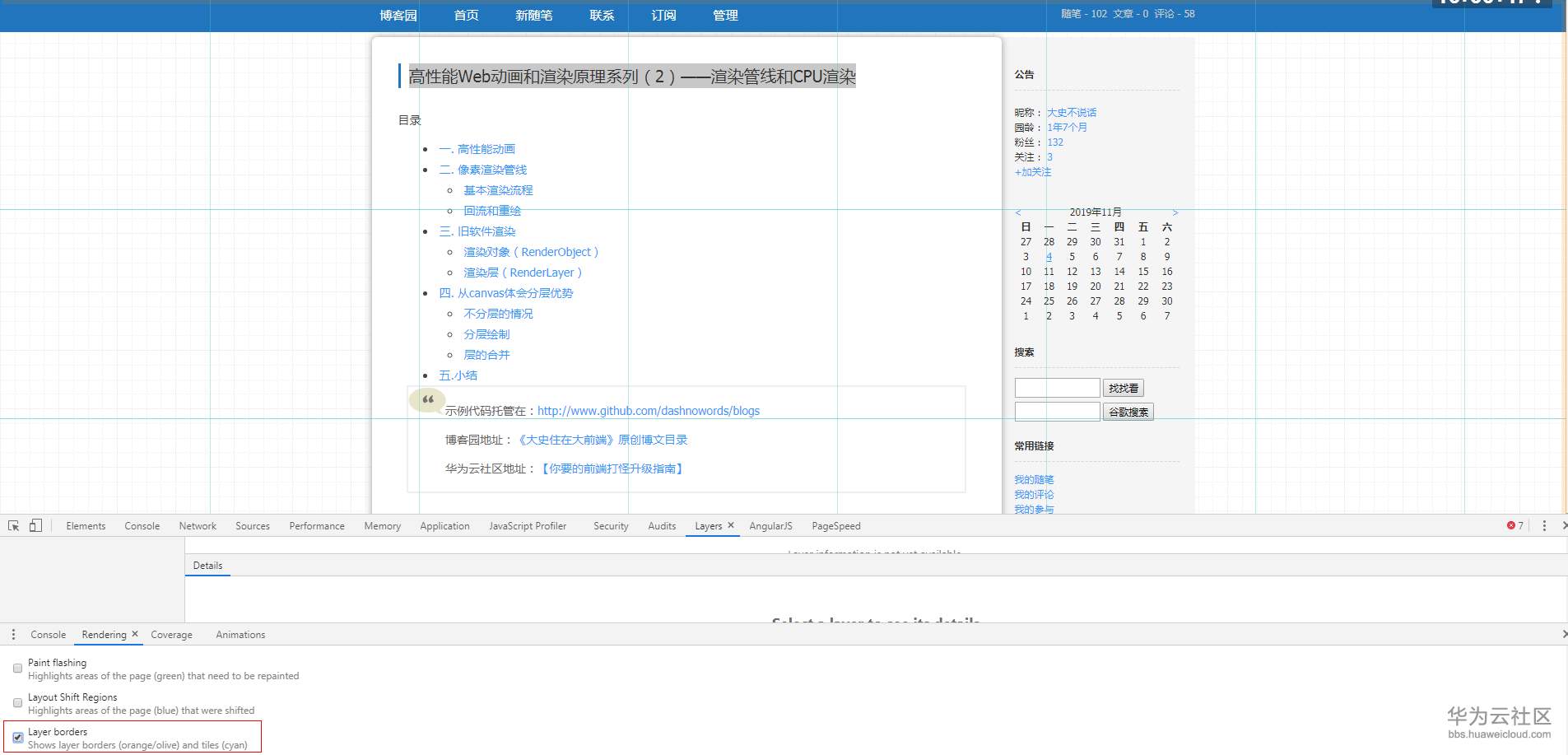

每个层layer是由若干个views组成的,所谓paint,就是每个views将自己对应图形的绘制指令添加到层的可展示元素列表Display Item List里,这个列表会被添加到一个延迟执行的光栅化任务中,并最终生成当前层的texture纹理(可以理解为当前层的绘制结果),考虑到传输性能以及未来增量更新的需求,光栅化的结果会以tiles瓦片形式保存。在chrome中也可以看到页面瓦片化拆分的结果:

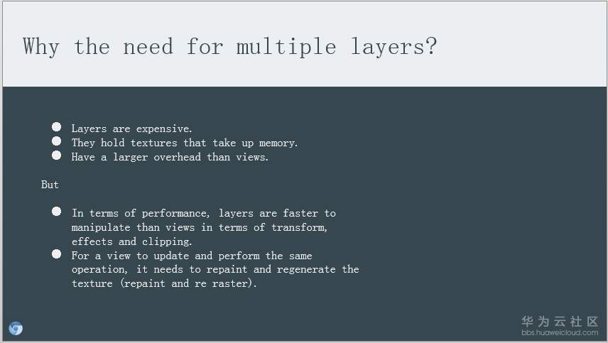

4. 分层的优势和劣势
分层的优势和劣势也在此进行了说明,和之前我们主动思考的答案基本一致(暗爽一下)。

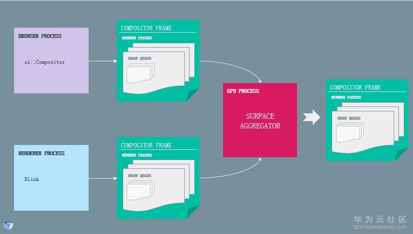

合成层真正的工作要开始了,主角概念Compositor Frame(合成帧)登场,它负责将quads合并绘制在一起,胶片里59-62页非常清楚地展示了合成的过程,最终输出的结果就是根节点的纹理。spacer.gif
chromium是多进程架构,Browser Process浏览器进程会对菜单栏等等容器部分的画面生成合成帧来输出,每个网页的Render Process渲染进程会对页面内容生成合成帧来输出,最终的结果都被共享给GPU ProcessGPU进程进行聚合并生成最终完整的合成表面,接着在Display Compositor环节将最后的位图展示在屏幕上。
