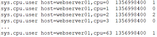

继续上面的例子,假设我们记录了一个Web Server的64个CPU Cores相关的Time Series:
640?wx_fmt=png&tp=webp&wxfrom=5&wx_lazy=1&wx_co=1
而且我们使用了如下命名的Time Series来记录关于这个Web Server上的所有CPU Cores的聚合结果:

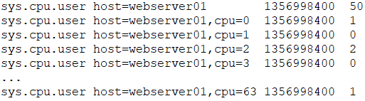

sys.cpu.user host=webserver01        1356998400  50
也就是说,表中一共存储了65条记录。
关于如下查询:sum:sys.cpu.user {host=webserver01}
我们期望的聚合结果应该为50,但实际的查询结果却会变为100,这是因为这次查询共聚合了下面的65条记录的结果:
