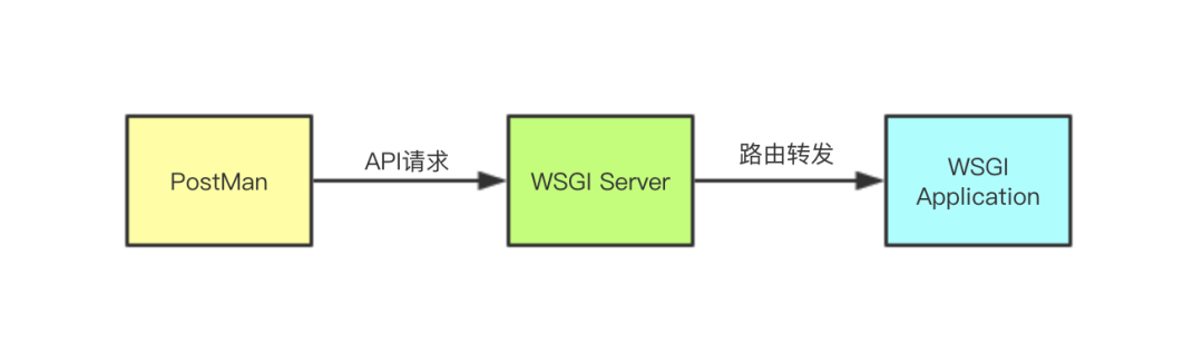

一个HTTP请求的过程可以分为两个阶段,第一阶段是从客户端到WSGI Server,第二阶段是从 WSGI Server 到 WSGI Application
640?wx_fmt=png&tp=webp&wxfrom=5&wx_lazy=1&wx_co=1
今天主要是讲第二阶段,主要内容有以下几点:

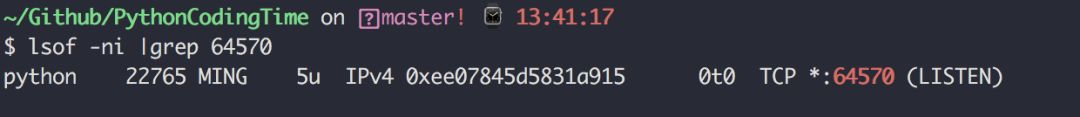

当你运行这段代码后,就会开启一个 wsgi server,监听 0.0.0.0:64570 ,并接收请求。
使用 lsof 命令可以查到确实开启了这个端口
以上使用 wsgiref 写了一个demo,让你对wsgi有个初步的了解。其由于只适合在学习测试使用,在生产环境中应该另寻他道。

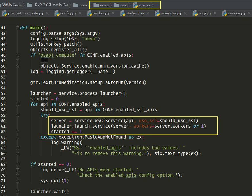

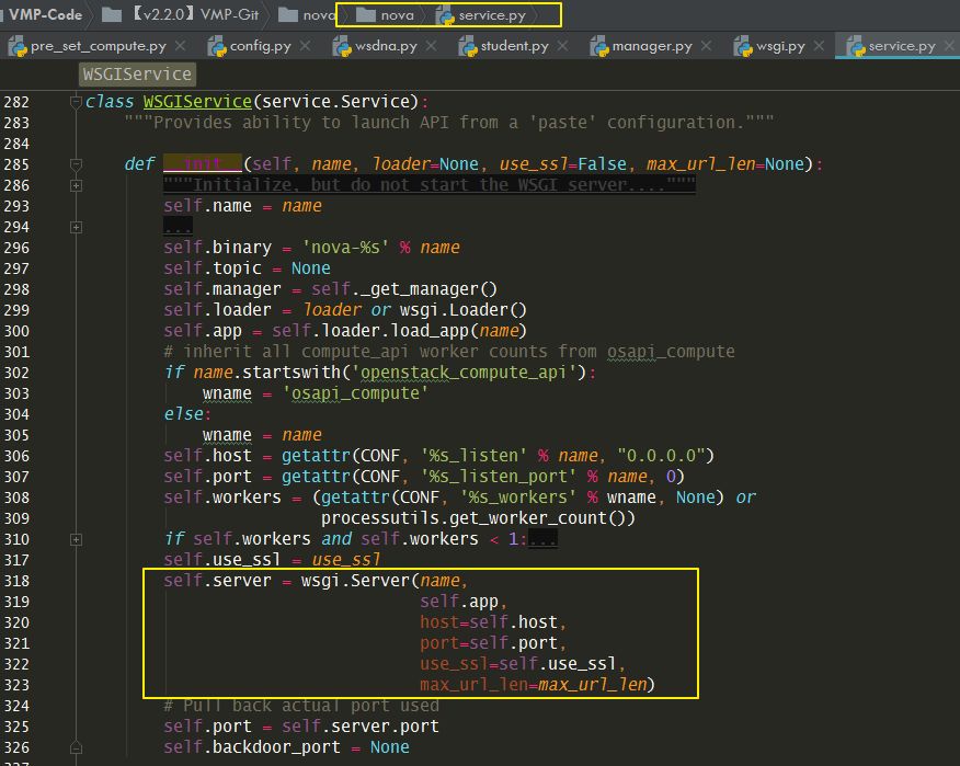

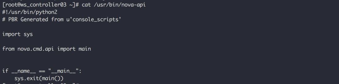

从 Service 文件可以得知 nova-api 的入口是 nova.cmd.api:main()
打开nova.cmd.api:main() ,一起看看是 OpenStack Nova 的代码。
在如下的黄框里,可以看到在这里使用了service.WSGIService 启动了一个 server,就是我们所说的的 wsgi server
那这里的 WSGI Server 是依靠什么实现的呢?让我们继续深入源代码。

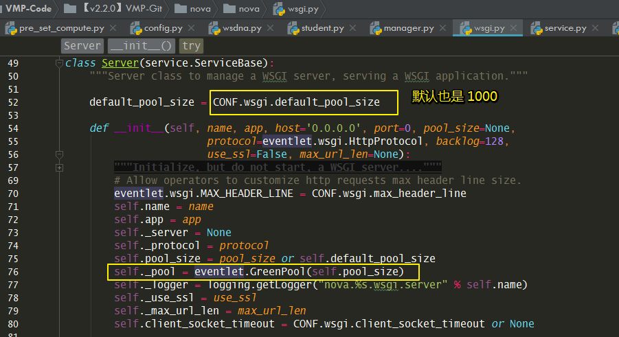

wsgi.py 可以看到这里使用了 eventlet 这个网络并发框架,它先开启了一个绿色线程池,从配置里可以看到这个服务器可以接收的请求并发量是 1000 。

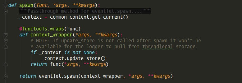

可是我们还没有看到 WSGI Server 的身影,上面使用eventlet 开启了线程池,那线程池里的每个线程应该都是一个服务器吧?它是如何接收请求的?
再继续往下,可以发现,每个线程都是使用 eventlet.wsgi.server 开启的 WSGI Server,还是使用的 eventlet。
由于源代码比较多,我提取了主要的代码,精简如下
# 创建绿色线程池
self._pool = eventlet.GreenPool(self.pool_size)
# 创建 socket:监听的ip,端口
bind_addr = (host, port)
self._socket = eventlet.listen(bind_addr, family, backlog=backlog)
dup_socket = self._socket.dup()
# 整理孵化协程所需的各项参数
wsgi_kwargs = {
    'func': eventlet.wsgi.server,
    'sock': dup_socket,
    'site': self.app, # 这个就是 wsgi 的 application 函数
    'protocol': self._protocol,
    'custom_pool': self._pool,
    'log': self._logger,
    'log_format': CONF.wsgi.wsgi_log_format,
    'debug': False,
    'keepalive': CONF.wsgi.keep_alive,
    'socket_timeout': self.client_socket_timeout
# 孵化协程
self._server = utils.spawn(**wsgi_kwargs)
就这样,Nova 开启了一个可以接受1000个请求并发(理论值,应该有瓶颈)的 WSGI Server。

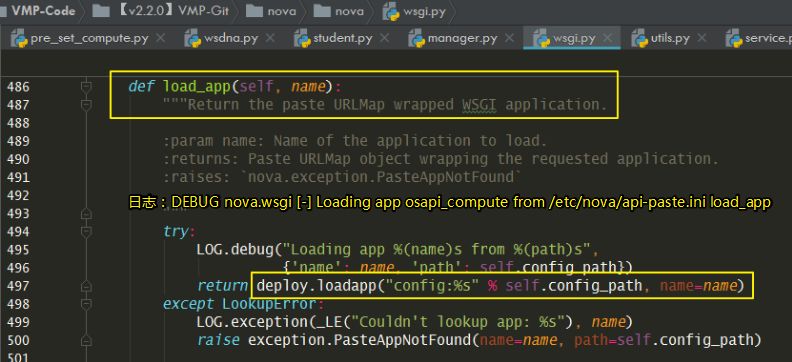

还记得在上面创建WSGI Server的时候,传入了一个 self.app 参数,这个app并不是一个固定的app,而是使用 PasteDeploy 中提供的 loadapp 函数从 paste.ini 配置文件中加载application。
具体可以,看下Nova的实现。
通过打印的 DEBUG 内容得知 config_url 和 app name 的值
app: osapi_compute
config_url: /etc/nova/api-paste.inia

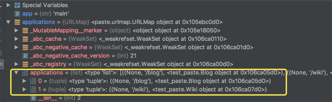

applications 是URLMap 对象。

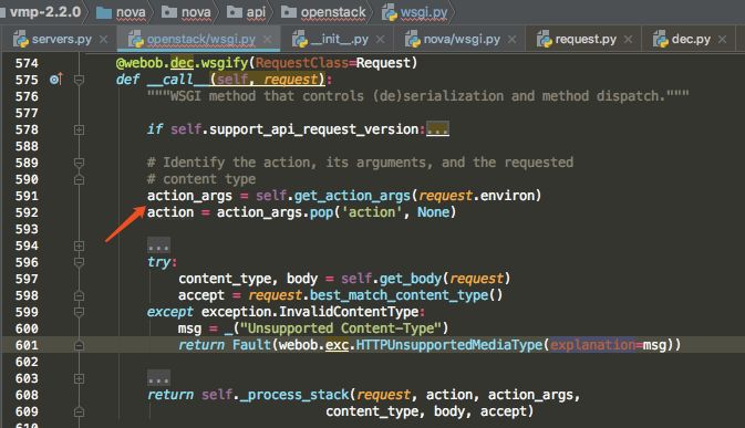

7. webob.dec.wsgify 装饰器

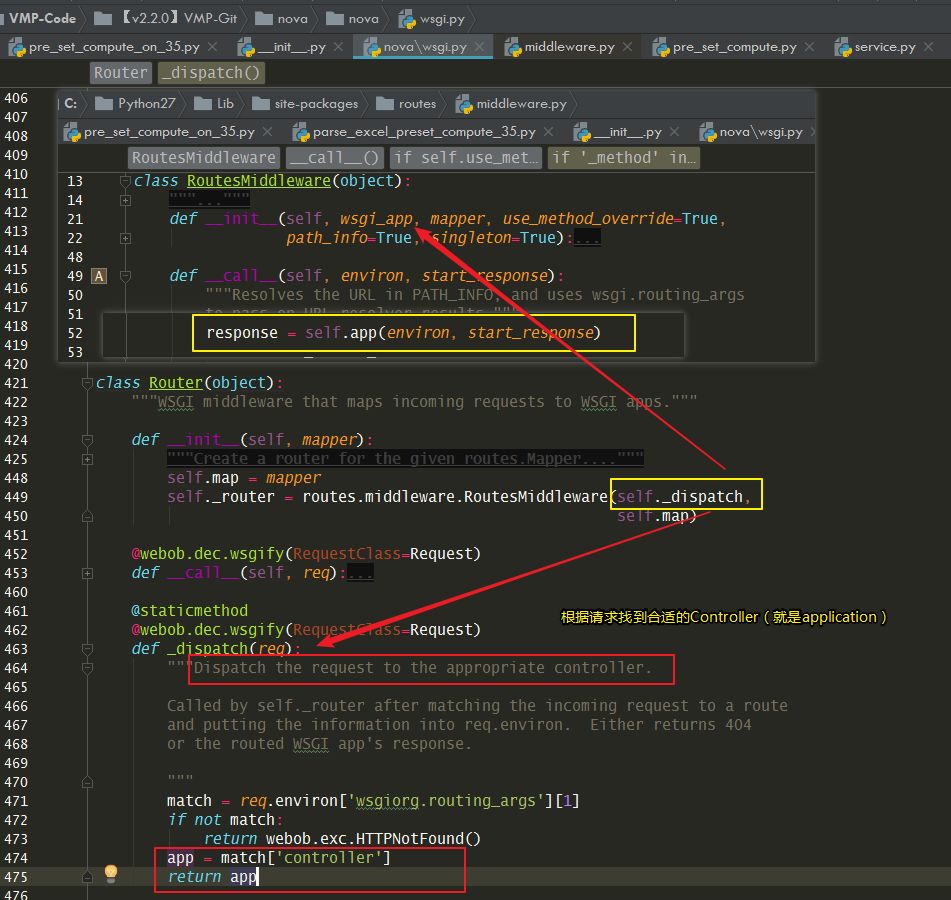

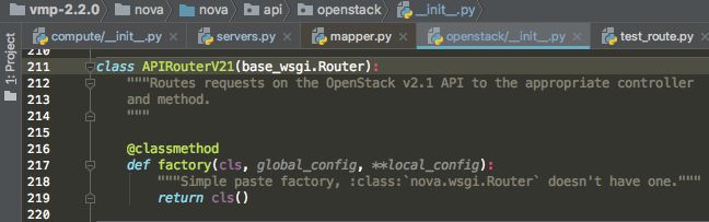

经过了 PasteDeploy 的路由调度,我们找到了 nova.api.openstack.compute:APIRouterV21.factory 这个 application 的入口,看代码知道它其实返回了 APIRouterV21 类的一个实例。

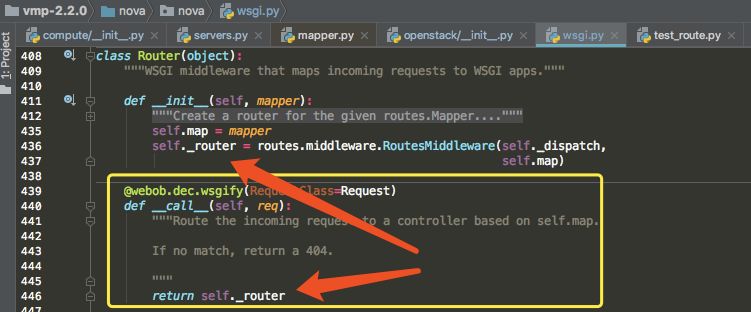

WSGI规定 application 必须是一个 callable 的对象,函数、方法、类、实例,若是一个类实例,就要求这个实例所属的类实现 __call__ 的方法。
APIRouterV21 本身没有实现 __call__ ,但它的父类 Router实现了 __call__
我们知道,application 必须遵丛 WSGI 的规范
  1. 必须接收environ, start_response两个参数;
  2. 必须返回 「可迭代的对象」。

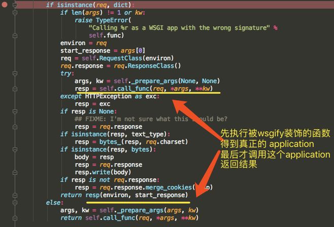

但从 Router 的 __call__ 代码来看,它并没有遵从这个规范,它不接收这两个参数,也不返回 response,而只是返回另一个 callable 的对象,就这样我们的视线被一次又一次的转移,但没有关系,这些__call__都是外衣,只要扒掉这些外衣,我们就能看到核心app。
而负责扒掉这层外衣的,就是其头上的装饰器 @webob.dec.wsgify ,wsgify 是一个类,其 __call__ 源码实现如下:
可以看出,wsgify 在这里,会将 req 这个原始请求(dict对象)封装成 Request 对象(就是规范1里提到的 environ)。然后会一层一层地往里地执行被wsgify装饰的函数(self._route), 得到最内部的核心application。

其实这个无需我们操心,它是由 wsgi server 提供的,如果我们使用的是 wsgiref 库做为 server 的话。那这时的 start_response 就由 wsgiref 提供。
再回到 wsgify,它的作用主要是对 WSGI app 进行封装,简化wsgi app的定义与编写,它可以很方便的将一个 callable 的函数或对象,封装成一个 WSGI app。
上面,其实留下了一个问题,self._route(routes 中间件 RoutesMiddleware对象)是如何找到真正的 application呢?
带着这个问题,我们了解下 routes 是如何为我们实现第二次路由。

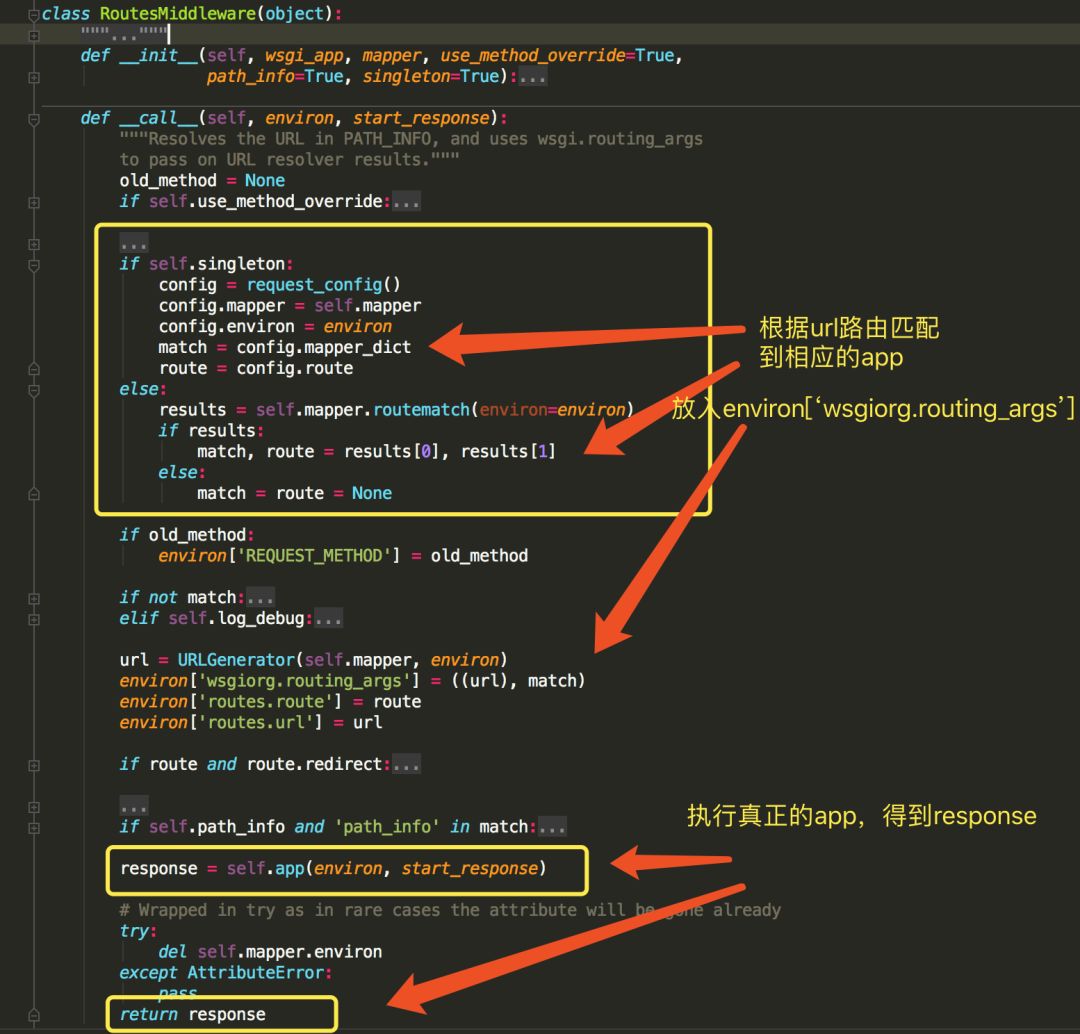

当服务器拿到了客户端请求的URL,不同的URL需要交由不同的函数处理,这个功能叫做 URL Routing。
在 Nova 中是用 routes 这个库来实现对URL的的路由调度。接下来,我将从源代码处分析一下这个过程。
在routes模块里有个中间件,叫 routes.middleware.RoutesMiddleware ,它将接受到的 url,自动调用 map.match()方法,对 url 进行路由匹配,并将匹配的结果存入request请求的环境变量['wsgiorg.routing_args'],最后会调用self._dispatch(dispatch返回真正的application)返回response,最后会将这个response返回给 WSGI Server。
这个中间件的原理,看起来是挺简单的。并没有很复杂的逻辑。
但是,我在阅读 routes 代码的时候,却发现了另一个令我困惑的点。
self._dispatch (也就上图中的self.app)函数里,我们看到了 app,controller 这几个很重要的字眼,其是否是我苦苦追寻的 application 对象呢?
要搞明白这个问题,只要看清 match 到是什么东西?
这个 match 对象 是在 RoutesMiddleware.__call__() 里塞进 req.environ的,它是什么东西呢,我将其打印出来。
{'action': u'detail', 'controller': <nova.api.openstack.wsgi.ResourceV21 object at 0x667bad0>, 'project_id': u'2ac17c7c792d45eaa764c30bac37fad9'}
{'action': u'index', 'controller': <nova.api.openstack.wsgi.ResourceV21 object at 0x6ec8910>, 'project_id': u'2ac17c7c792d45eaa764c30bac37fad9'}
{'action': u'show', 'controller': <nova.api.openstack.wsgi.ResourceV21 object at 0x6ed9710>, 'project_id': u'2ac17c7c792d45eaa764c30bac37fad9', 'id': u'68323d9c-ebe5-499a-92e9-32fea900a892'}
结果令人在失所望呀,这个 app 并不是我们要寻找的 Controller 对象。而是 nova.api.openstack.wsgi.ResourceV21 类的实例对象,说白了就是Resource对象。
看到这里,我有心态有点要崩了,怎么还没到 Controller?OpenStack 框架的代码绕来绕去的,没有点耐心还真的很难读下去。
既然已经开了头,没办法还得硬着头皮继续读了下去。

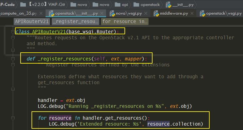

终于我发现,在APIRouter初始化的时候,它会去注册所有的 Resource,同时将这些 Resource 交由 routes.Mapper 来管理、创建路由映射,所以上面提到的 routes.middleware.RoutesMiddleware 才能根据url通过 mapper.match 获取到相应的Resource。
从 Nova 代码中看出每个Resource 对应一个 Controller 对象,因为 Controller 对象本身就是对一种资源的操作集合。

继续看 ResourceV21 类里的 __call__ 函数的代码。
图示地方,会从 environ 里获取中看到获取 action 的具体代码
我将这边的 action_args打印出来
{'action': 'show', 'project_id': '2ac17c7c792d45eaa764c30bac37fad9', 'id': '1c250b15-a346-43c5-9b41-20767ec7c94b'}
其中 action 还是是函数名,id 是要操作的资源的唯一id标识。

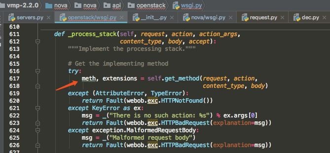

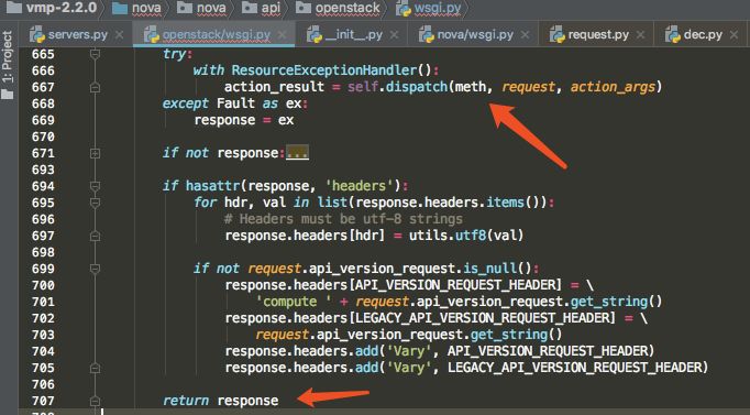

在 __call__ 的最后,会 调用 _process_stack 方法
在图标处,get_method 会根据 action(函数名) 取得处理函数对象。
meth :<bound method ServersController.show of <nova.api.openstack.compute.servers.ServersController object at 0x7be3750>>
最后,再执行这个函数,取得 action_result,在 _process_stack 会对 response 进行初步封装。
然后将 response 再返回到 wsgify ,由这个专业的工具函数,进行 response 的最后封装和返回给客户端。
