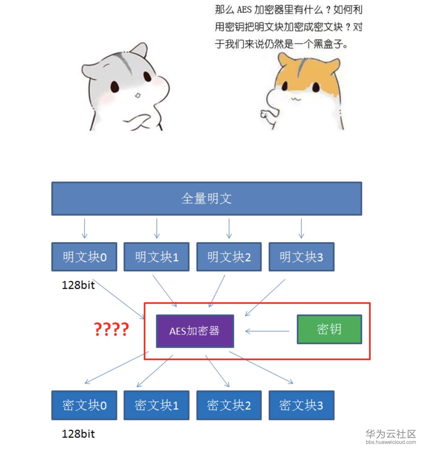

上一期我们已经对AES的总体加密流程进行了介绍,在这里我们重新梳理一下:

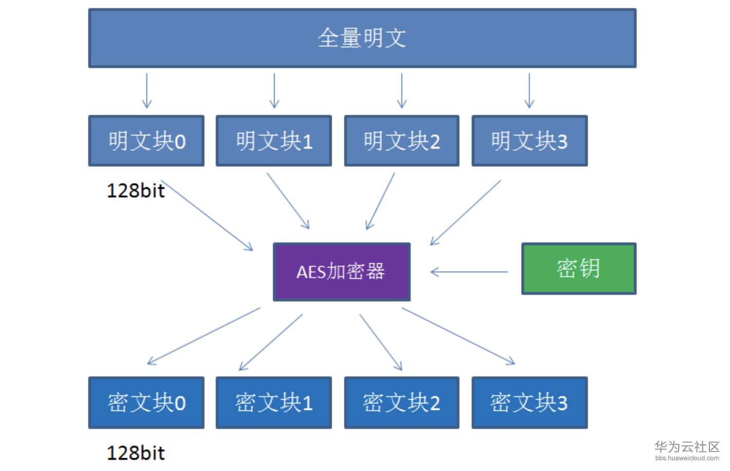

1.把明文按照128bit拆分成若干个明文块。
2.按照选择的填充方式来填充最后一个明文块。
3.每一个明文块利用AES加密器和密钥,加密成密文块。
4.拼接所有的密文块,成为最终的密文结果。

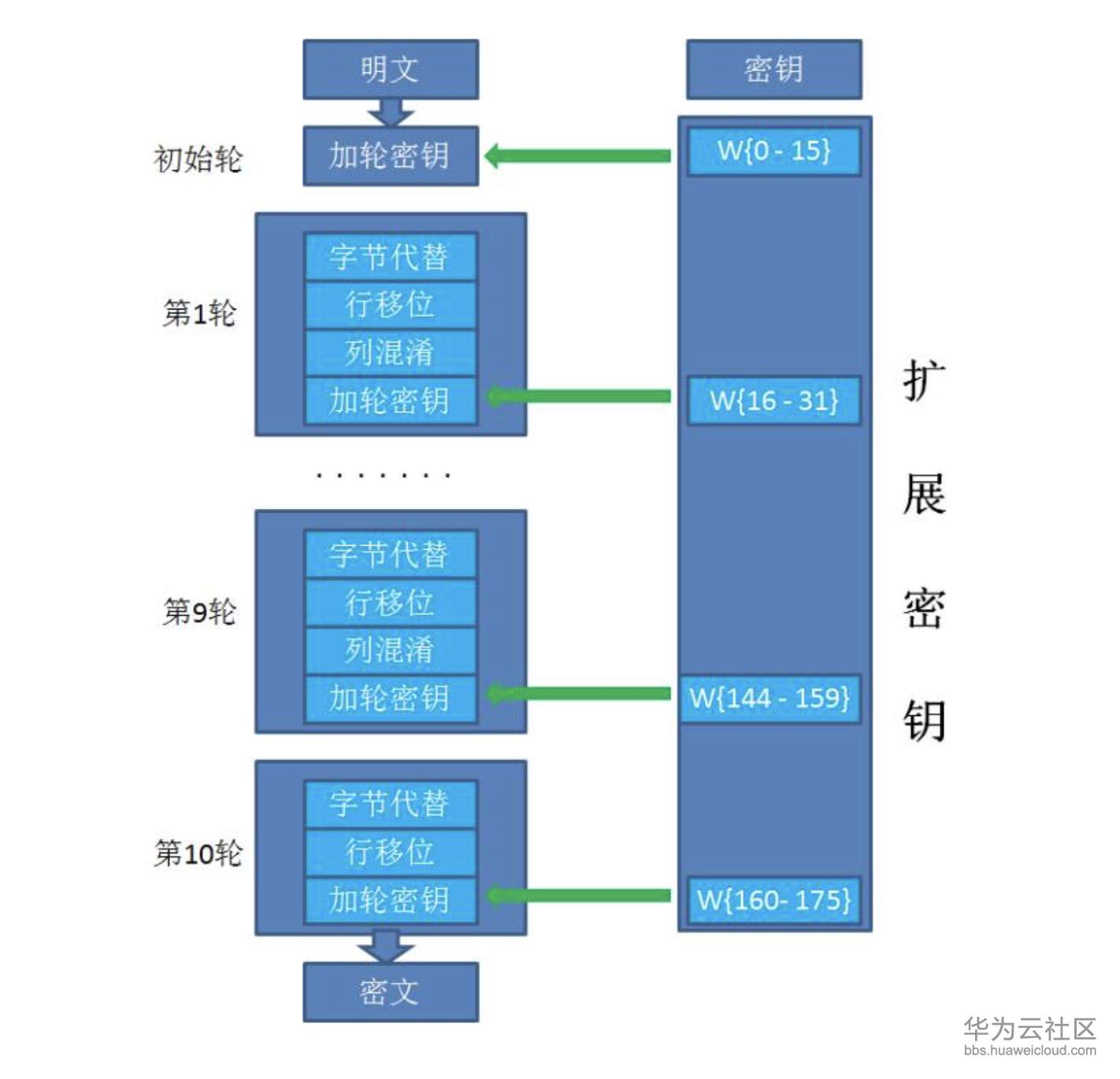

具体分成多少轮呢?
初始轮(Initial Round)  1次
普通轮(Rounds)          N次
最终轮(Final Round)   1次
上一期我们提到,AES的Key支持三种长度:AES128,AES192,AES256。Key的长度决定了AES加密的轮数。
除去初始轮,各种Key长度对应的轮数如下:
AES128:10轮
AES192:12轮
AES256:14轮
不同阶段的Round有不同的处理步骤。
初始轮只有一个步骤:
加轮密钥(AddRoundKey)
普通轮有四个步骤:
字节代替(SubBytes)
行移位(ShiftRows)
列混淆(MixColumns)
加轮密钥(AddRoundKey)
最终轮有三个步骤:
字节代替(SubBytes)
行移位(ShiftRows)
加轮密钥(AddRoundKey)

需要补充一点,加密的每一轮所用到的密钥并不是相同的。这里涉及到一个概念:扩展密钥(KeyExpansions)。
扩展密钥(KeyExpansions)
AES源代码中用长度 4 * 4 *(10+1) 字节的数组W来存储所有轮的密钥。W{0-15}的值等同于原始密钥的值,用于为初始轮做处理。
后续每一个元素W[i]都是由W[i-4]和W[i-1]计算而来,直到数组W的所有元素都赋值完成。
W数组当中,W{0-15}用于初始轮的处理,W{16-31}用于第1轮的处理,W{32-47}用于第2轮的处理 ......一直到W{160-175}用于最终轮(第10轮)的处理。

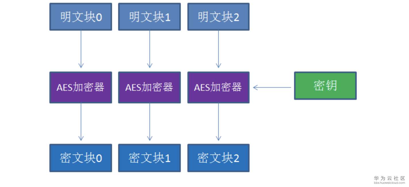

1.ECB模式
ECB模式(Electronic Codebook Book)是最简单的工作模式,在该模式下,每一个明文块的加密都是完全独立,互不干涉的。
这样的好处是什么呢?
1.简单
2.有利于并行计算
缺点同样也很明显:
相同的明文块经过加密会变成相同的密文块,因此安全性较差。

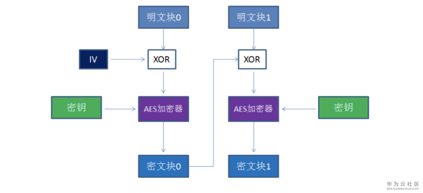

2.CBC模式
CBC模式(Cipher Block Chaining)引入了一个新的概念:初始向量IV(Initialization Vector)。
IV是做什么用的呢?它的作用和MD5的“加盐”有些类似,目的是防止同样的明文块始终加密成同样的密文块。
从图中可以看出,CBC模式在每一个明文块加密前会让明文块和一个值先做异或操作。IV作为初始化变量,参与第一个明文块的异或,后续的每一个明文块和它前一个明文块所加密出的密文块相异或。
这样以来,相同的明文块加密出的密文块显然是不一样的。
CBC模式的好处是什么呢?
安全性更高
坏处也很明显:
1.无法并行计算,性能上不如ECB
2.引入初始化向量IV,增加复杂度。
