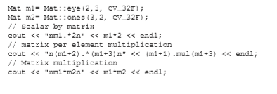

我们可以用*运算符乘以一个标量,或者用mul函数乘以矩阵的每个元素,也可以用*运算符执行矩阵乘法:
上述操作的结果如图2-9所示。
