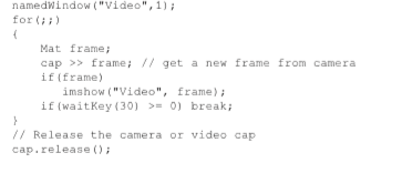

最后,创建一个窗口,使用namedWindow函数和无限循环来显示帧,用>>操作抓取每个帧,如果正确地检索到帧,则使用imshow函数显示该帧。在这种情况下,我们不想让应用程序停止,但是会调用waitKey(30)等待30毫秒,以此检查用户是否使用任何键停止应用程序的执行。
使用摄像头访问等待下一帧所需的时间是根据摄像头的速度和我们花费的算法时间计算的。例如,如果摄像头工作在20 fps,而我们的算法花费10毫秒,则一个很好的等待值是30 =(1000/20)–10毫秒。该值是通过考虑等待足够长的时间来确保下一帧已经在缓冲区当中来计算的。如果摄像头需要40毫秒来拍摄每张图像,并且算法使用了10毫秒,那么只需要用waitKey 30毫秒来停止,因为30毫秒的等待时间加上我们算法的10毫秒与摄像头每个帧的访问时间是相同的。
当用户想结束应用程序时,他们所要做的就是按下任意键,然后我们必须使用释放函数释放所有的视频资源。
释放在计算机视觉应用程序中使用的所有资源是非常重要的。如果不这样做,就会消耗掉所有的RAM。我们可以使用release函数释放矩阵。
