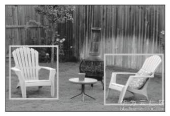

以图1-6为例。
如果你在这幅图像上运行一个椅子检测器,它会在所有椅子的周围放置一个绿色框,但它不会告诉你椅子是什么样的。
由于在各种尺度下执行检测所需的计算次数不同,对象检测曾经是计算密集型任务。为了解决这个问题,Paul Viola和Michael Jones在2001年的开创性论文中提出了一个很好的算法(https://www.cs.cmu.edu/~efros/courses/LBMV07/Papers/viola-cvpr-01.pdf),其中提出了一种为任何对象快速设计对象检测器的方法。
图 1-6
