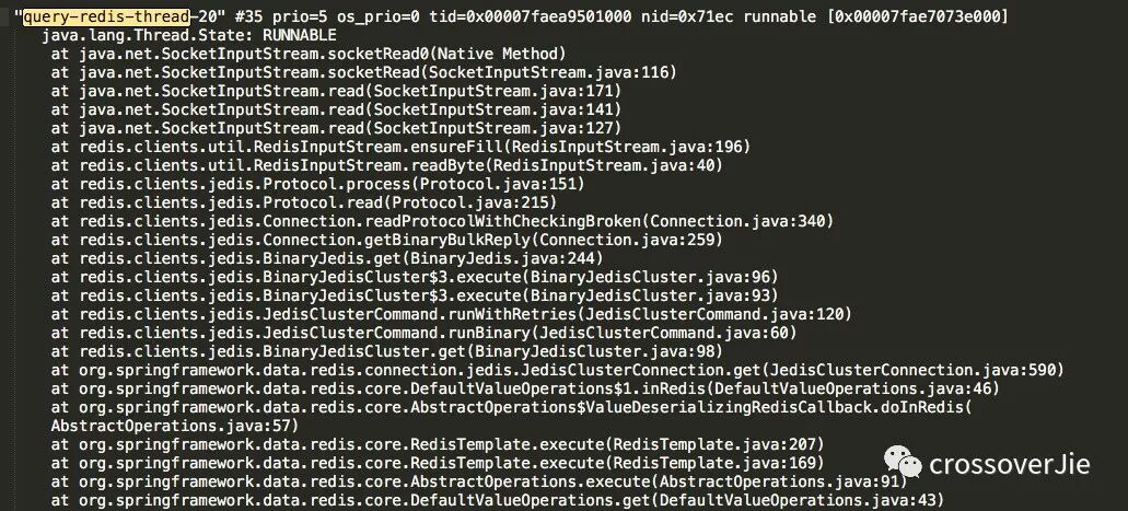

因为我清楚知道应用中开启的线程名称,所以直接根据线程名就可以在日志中找到相关的堆栈:
640?wx_fmt=jpeg&tp=webp&wxfrom=5&wx_lazy=1&wx_co=1
所以通常建议大家线程名字给的有意义,在排查问题时很有必要。
其实其他几个线程都和这里的堆栈类似,很明显的看出都是在做 Redis 连接。
于是我登录 Redis 查看了当前的连接数,发现已经非常高了。
这样 Redis 的响应自然也就变慢了。
接着利用 jps -v 列出了当前所以在跑的 Java 进程,果不其然有好几个应用都在查询 Redis,而且都是并发连接,问题自然就找到了。

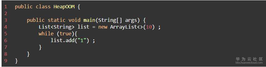

以这个类为例:
https://github.com/crossoverJie/Java-Interview/blob/master/src/main/java/com/crossoverjie/oom/heap/HeapOOM.java

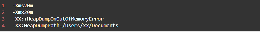

启动参数如下:
为了更快的突出内存问题将堆的最大内存固定在 20M,同时在 JVM 出现 OOM 的时候自动 dump 内存到 /Users/xx/Documents(不配路径则会生成在当前目录)。

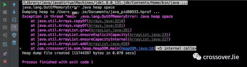

执行之后果不其然出现了异常:
同时对应的内存 dump 文件也生成了。

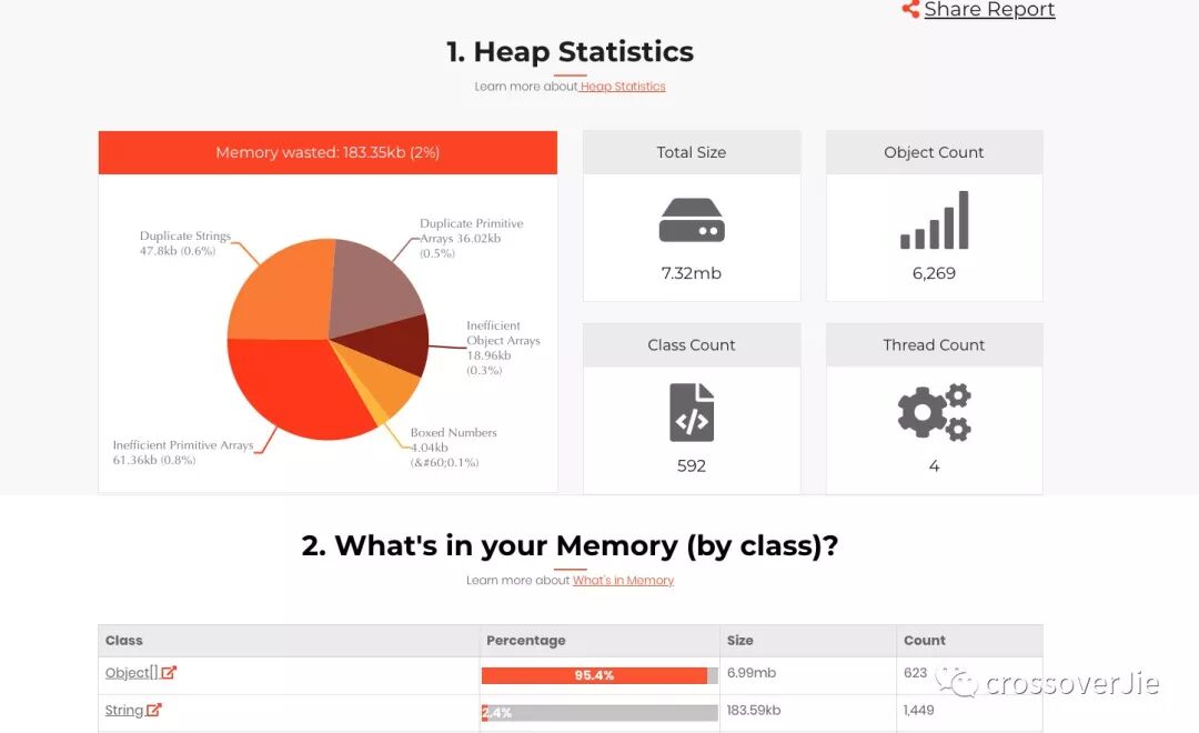

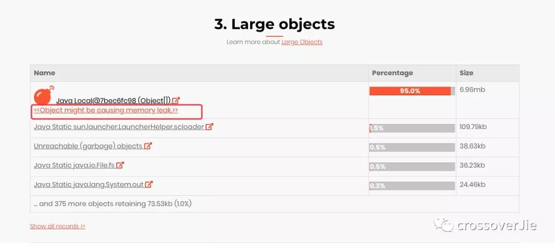

因为是内存溢出,所以主要观察下大对象:
也有相应提示,这个很有可能就是内存溢出的对象,点进去之后:

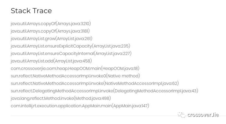

看到这个堆栈其实就很明显了:
在向 ArrayList 中不停的写入数据时,会导致频繁的扩容也就是数组复制这些过程,最终达到 20M 的上限导致内存溢出了。
