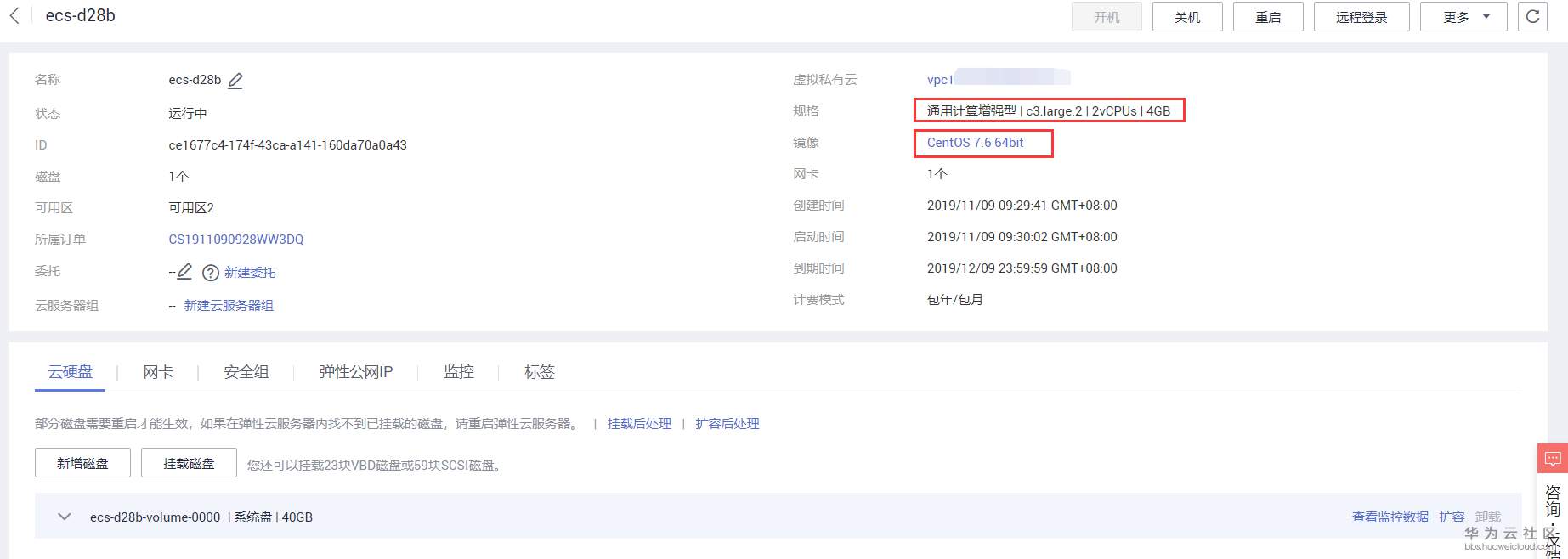

首先我们先去准备一台华为云服务器
这里我自己购买了一台华为云服务器,基础配置情况如下图所示:(使用的是Centos7.6 64bit操作系统)

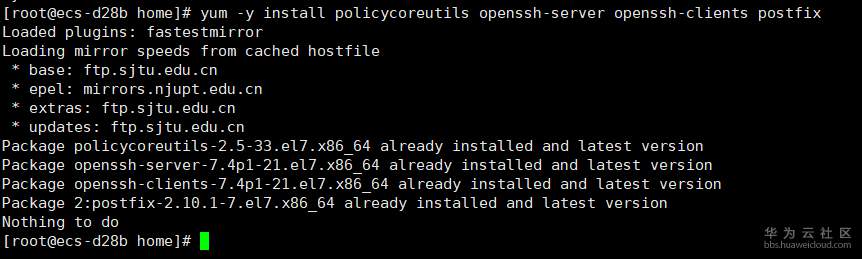

安装gitlab需要在CentOS系统上安装所需的依赖:ssh,防火墙,postfix(用于邮件通知) ,wget等,一般来说云服务器上防火墙、wget都是已有的,这里我们需要安装的就是ssh和postfix
在命令行中输入如下命令:
yum -y install policycoreutils openssh-server openssh-clients postfix

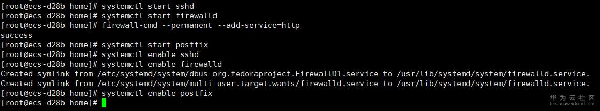

安装成功后可以开启相应的服务:
#开启SSH
> systemctl start sshd
#开启防火墙
> systemctl start firewalld
#将http服务添加到防火墙(注意添加permanent,表示永久生效)
> firewall-cmd --permanent --add-service=http
#开启邮箱服务
> systemctl start postfix
当然,为了使上述服务开机自启,可以使用如下命令将这些服务加入到开机自启中
systemctl enable sshd
systemctl enable firewalld
systemctl enable postfix

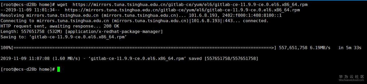

首先,我们添加Gitlab的镜像源:
wget  https://mirrors.tuna.tsinghua.edu.cn/gitlab-ce/yum/el6/gitlab-ce-11.9.9-ce.0.el6.x86_64.rpm
这个镜像来自清华大学开源软件镜像站,这里我们使用了el6的11.9的版本(也是截止目前最新的版本),大家可以根据自己的需要来下载合适的版本。

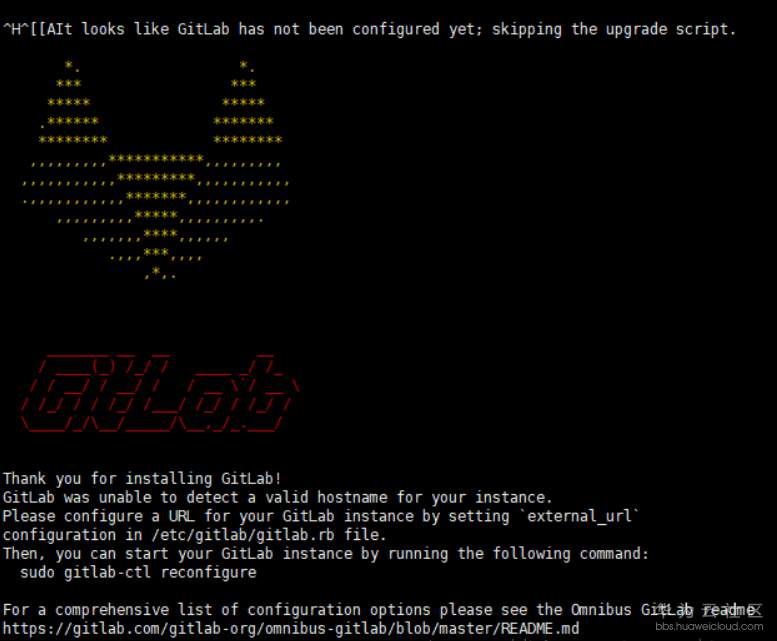

执行过程可能需要些时间,耐心等待后将出现如下信息:
此时表示Gitlab安装成功

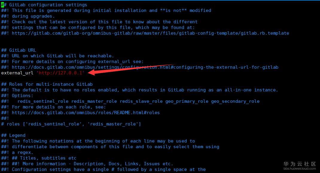

在文件中找到external_url
这里大家根据自己的需要进行修改,如果需要外网访问,可以直接写本地地址(如localhost、127.0.0.1)

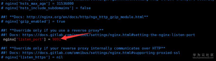

查找‘listen_port’,修改相应的端口
Gitlab默认端口是8080,所以要注意这里设置的端口不能被占用,如果8080已经使用,请自定义其它端口,并在防火墙设置开放相对应得端口

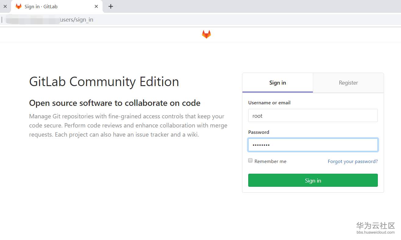

安装配置完后我们就可以通过网页来进行访问了

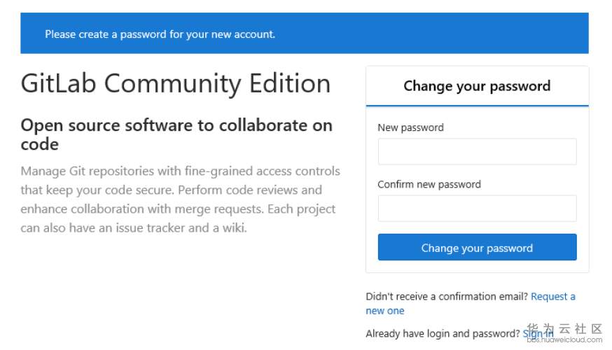

输入:http://ip:8080   初始账户为:root  首次登录的时候会要求重新设置密码
设置完后重新登录
