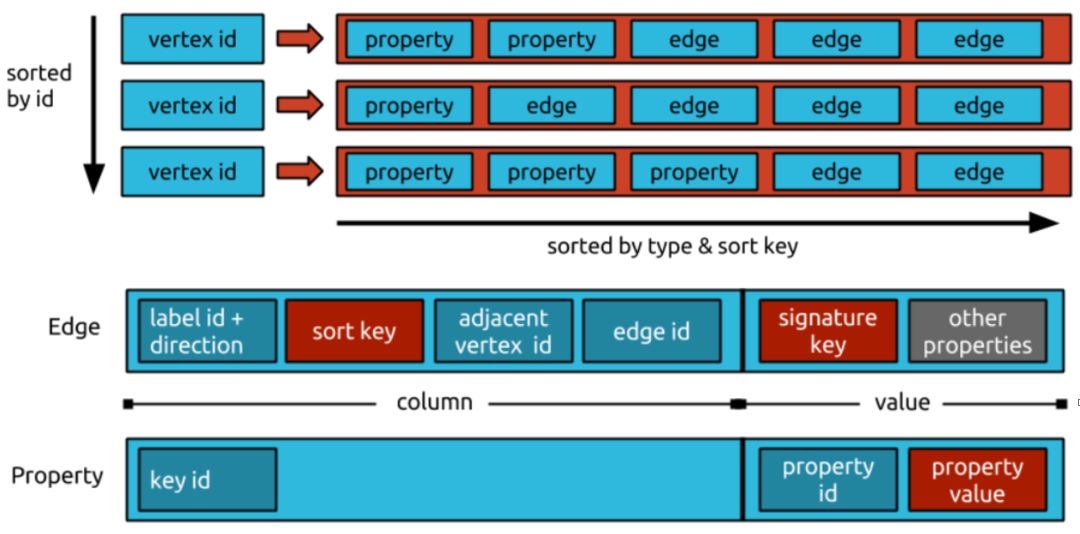

Titan数据模型
在Titan中,对象实体被称之为”顶点(Vertex)”,”Vertex”可以有表示其分类的Label信息,而Vertex的描述信息称之为Property。”Vertex”与”Vertex”之间的关系,被称之为”边(Edge)”。一个”Edge”可以是单向的,也可以是双向的。Edge有代表其分类的Label信息,Edge也可以有Property描述信息。
下面是Titan Document中提供的数据模型设计图:
640?wx_fmt=png&wxfrom=5&wx_lazy=1&wx_co=1
以HBase作为后端存储引擎为例,我们简单说明一下上图中所提供的信息:
  • RowKey为vertex id
  • 一个Vertex的Properties信息,以及与该Vertex相关的Edges,都以独立的列存储,而且被存成了一行数据
  • 表示Edge的列中,包含了Label信息,Edge ID,相邻Vertex信息,属性等信息。
  • 表示Vertex Perperty的列中,包含了Property的ID,以及Property的值
Titan有哪些待改进点
问题1:顶点属性和边存储在一行中,读取时会相互影响性能
假设顶点有10个属性,出边和入边总共100个,则在该顶点的一行数据中,会有110列(除用户数据之外,还会有一些系统属性,此处忽略),那么查询该顶点的属性时相当于从110列中只取出10列,在效率上肯定慢于仅从10列中取10列数据,因为多扫描了一些无效数据。也就是说当点的出入度越大时,属性查询耗时将会越大,在扩线的最后一次查询点属性时,就会耗时越久。
问题2:存储边的列中,耦合了属性(可能是多个)以及Label等信息,属性查询和更新代价较大
从Titan的数据结构可以看出,边作为顶点中的一列存储,边的属性也全部存储在这一列中,那么更新其中某一个属性时,需要先获取整个边的数据,修改完成后再写回,效率较低。而且针对边的属性过滤,Titan的做法是将数据取回客户端,在客户端进行过滤。所以对于扩线场景,需要将所有的边取回客户端,然后再进行边的过滤,增加了网络传输的消耗。
问题3:Titan支持多个后端存储其实是一把双刃剑
Titan支持Cassandra、HBase、Berkeley DB和Immemory模式,JanusGraph还增加了BigTable的支持,无疑可以满足更多的用户,但是为了支持多个后端存储,就需要在软件架构上增加一个可以适配多个存储的数据格式(StaticBuffer),数据无论是写入还是读取,都需要先转化成中间格式,这里带来了序列化和反序列化的一些性能损耗。当数据量比较小时,性能损耗可能还不是特别明显,但是当点和边到百万级别,这个损耗值相当可观。
问题4:Titan把后端存储当做黑盒,几乎纯Client端的实现
以HBase为例,Titan完全可以基于HBase深度定制一些功能,例如可以利用HBase的Coprocessor能力,将计算过程下推到HBase端,还可以定制查询过滤器,使得查询更加高效。但Titan却完全未利用这些能力。
