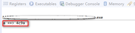

运行结果是:
也就是说使用“FFFE011300000000”计算出来的校验码是4C9A,把校验码替换到软件升级码流规定的位置得到:FFFE011300000000->FFFE01134C9A0000,这个就是平台下发的查询设备软件版本的码流了。
