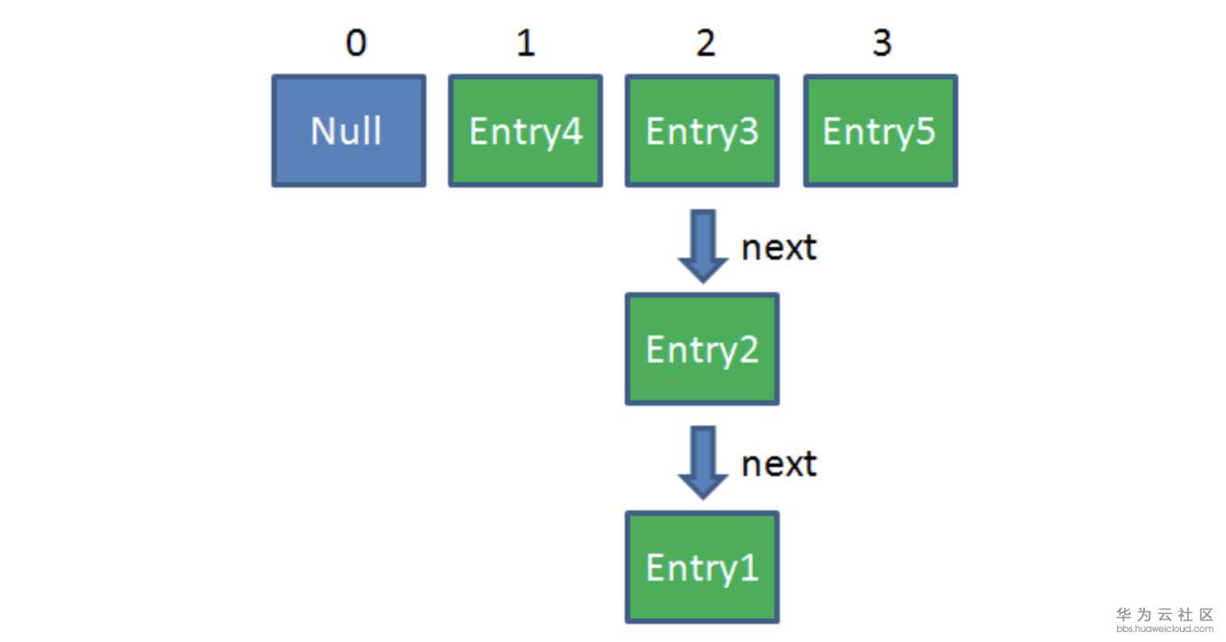

HashMap的容量是有限的。当经过多次元素插入,使得HashMap达到一定饱和度时,Key映射位置发生冲突的几率会逐渐提高。
这时候,HashMap需要扩展它的长度,也就是进行Resize。
影响发生Resize的因素有两个:
1.Capacity
HashMap的当前长度。上一期曾经说过,HashMap的长度是2的幂。
2.LoadFactor
HashMap负载因子,默认值为0.75f。
衡量HashMap是否进行Resize的条件如下:
HashMap.Size   >=  Capacity * LoadFactor

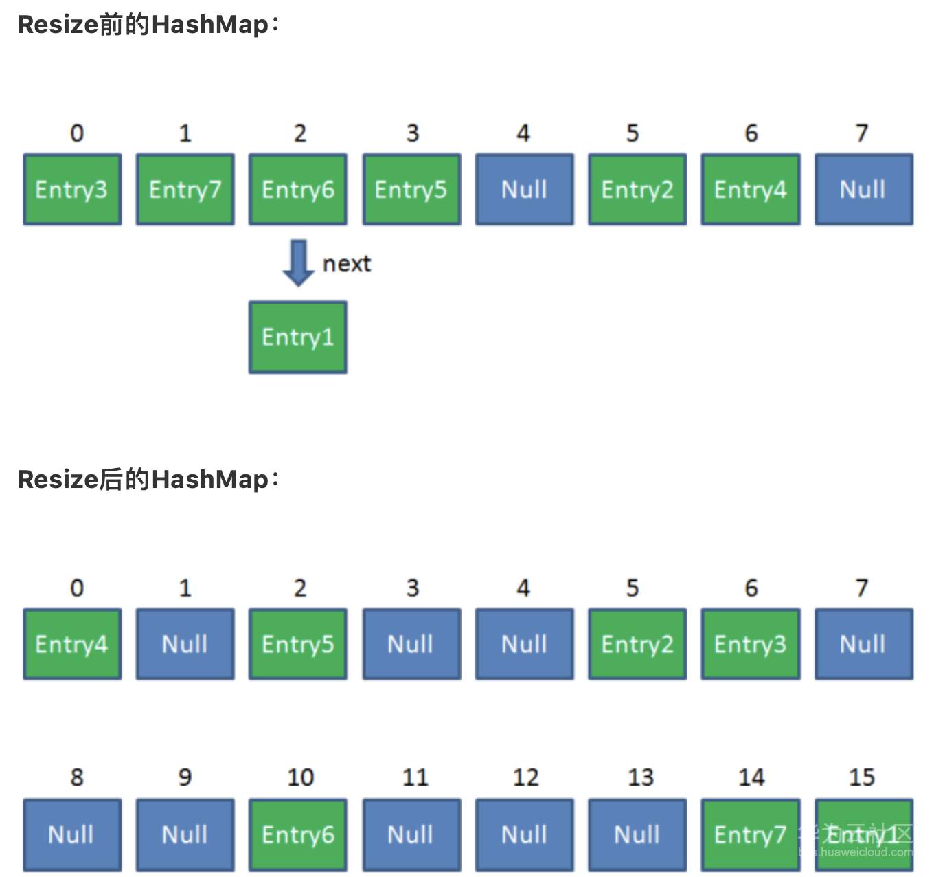

遍历原Entry数组,把所有的Entry重新Hash到新数组。为什么要重新Hash呢?因为长度扩大以后,Hash的规则也随之改变。
让我们回顾一下Hash公式:
index =  HashCode(Key) &  (Length - 1)
当原数组长度为8时,Hash运算是和111B做与运算;新数组长度为16,Hash运算是和1111B做与运算。Hash结果显然不同。

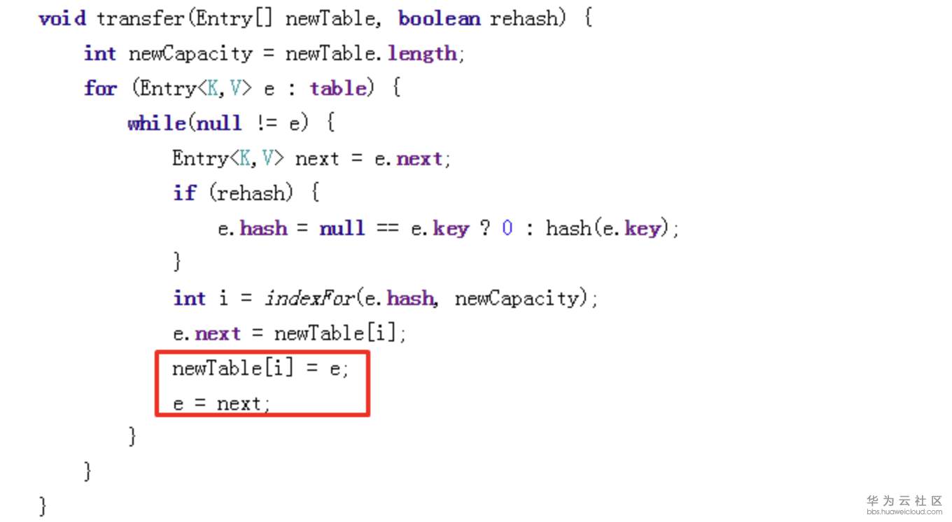

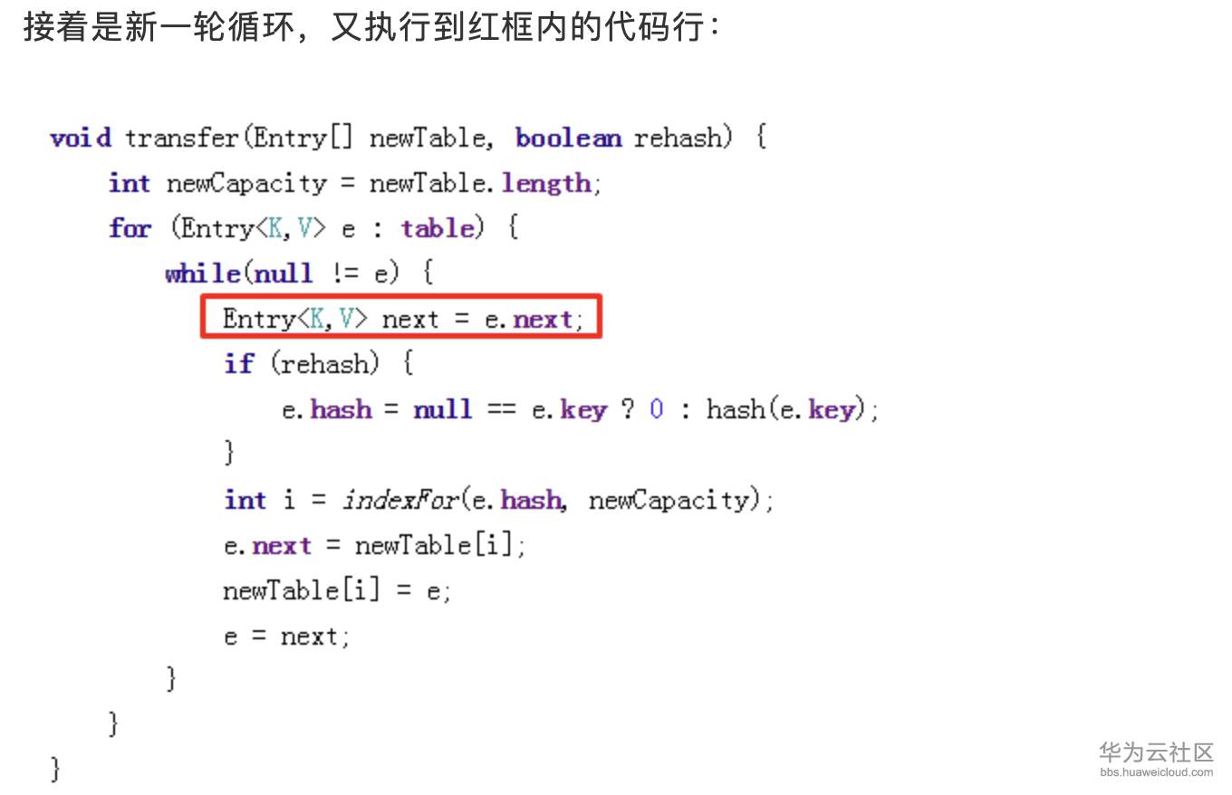

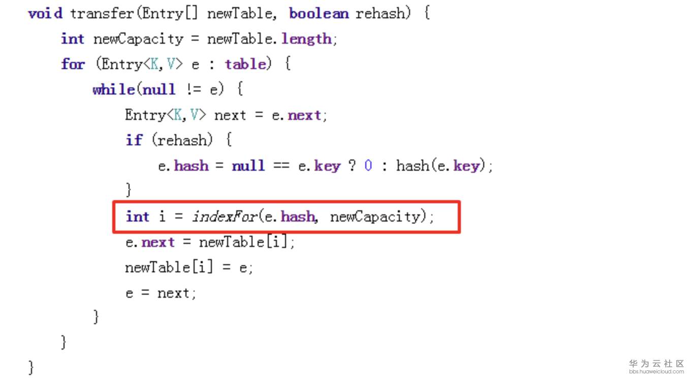

ReHash的Java代码如下:
transfer(Entry[] newTable, rehash) {
    newCapacity = newTable.;
    (Entry<,> e : ) {
        (!= e) {
            Entry<,> next = e.;
            (rehash) {
                e.= == e.? : hash(e.);
            i = (e., newCapacity);
            e.= newTable[i];
            newTable[i] = e;
            e = next;
注意:下面的内容十分烧脑,请小伙伴们坐稳扶好。

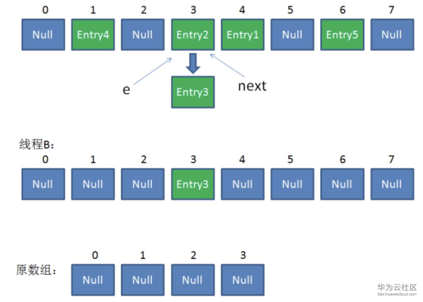

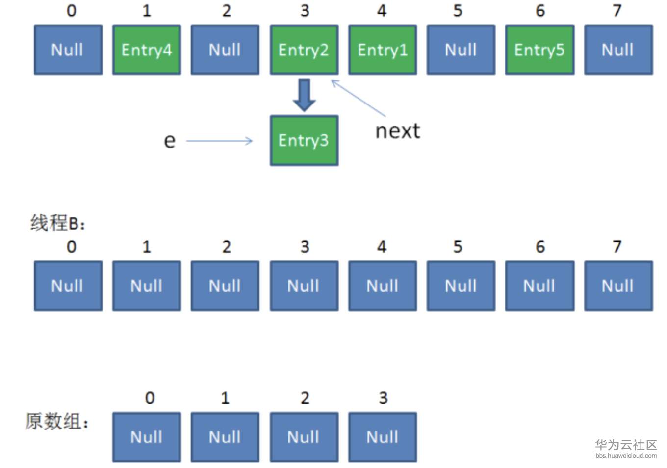

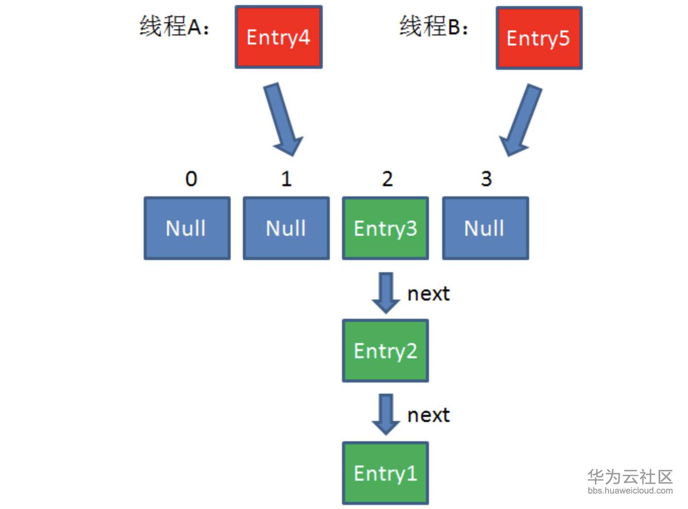

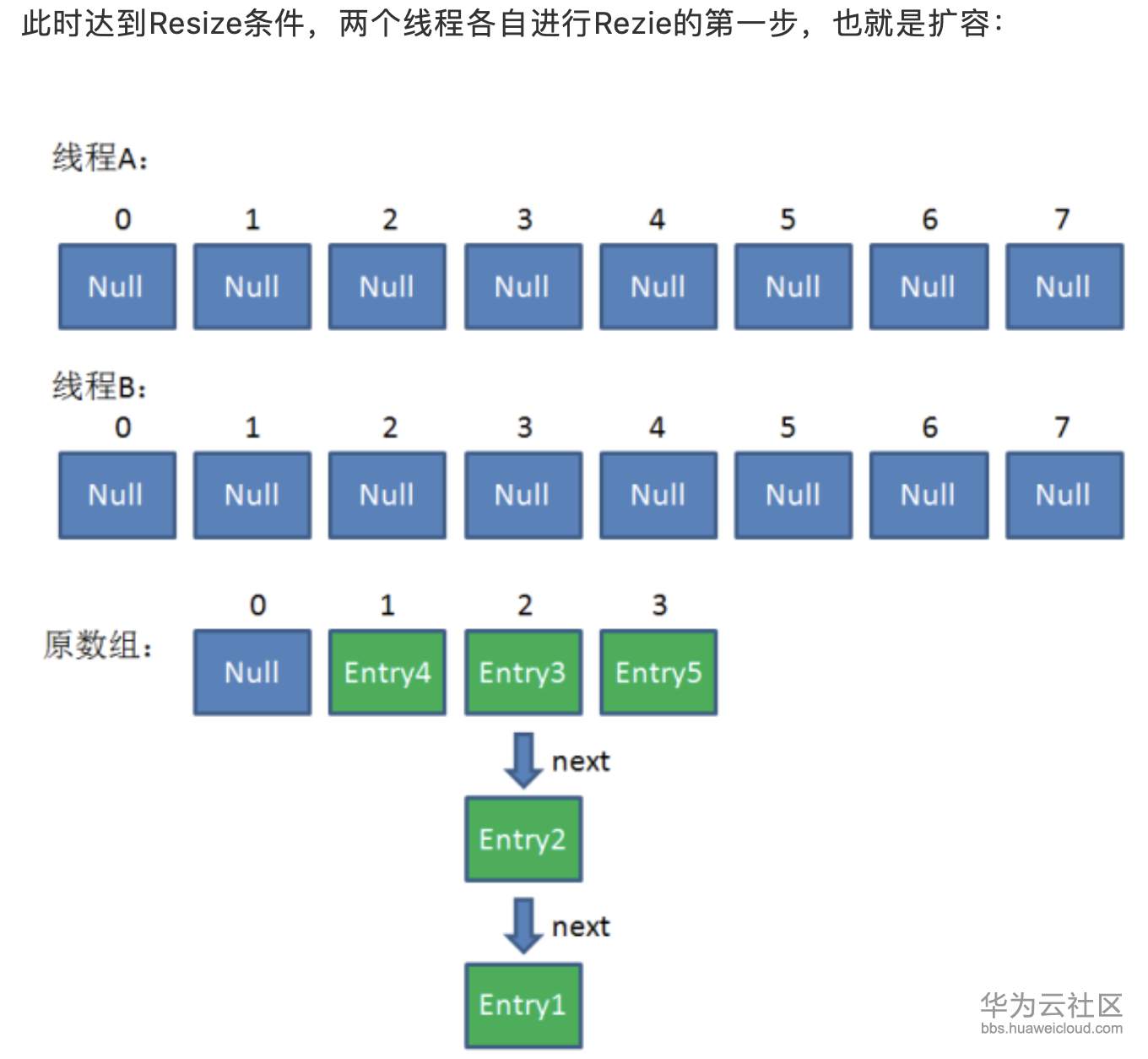

假设一个HashMap已经到了Resize的临界点。此时有两个线程A和B,在同一时刻对HashMap进行Put操作:

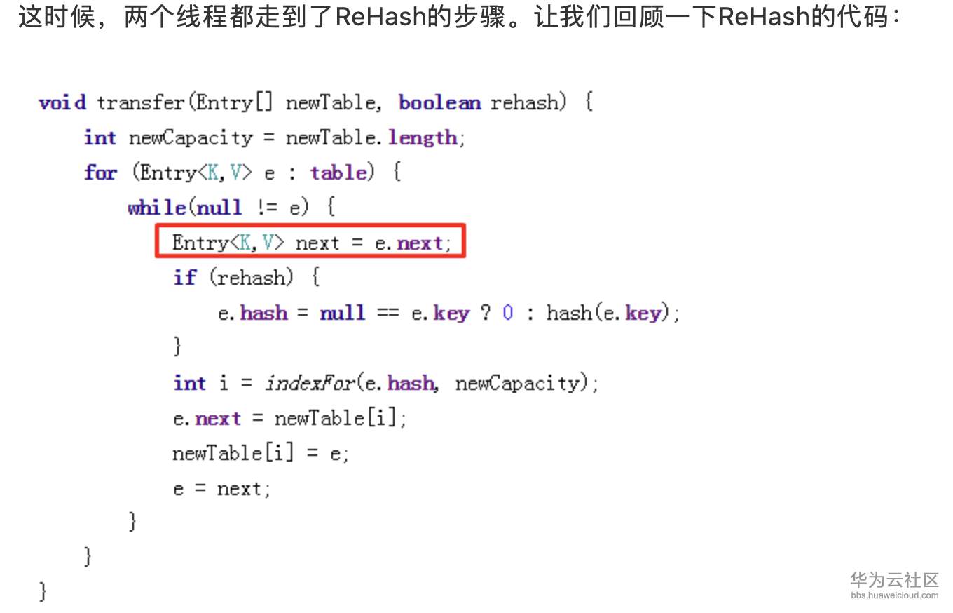

此时达到Resize条件,两个线程各自进行Rezie的第一步,也就是扩容:
假如此时线程B遍历到Entry3对象,刚执行完红框里的这行代码,线程就被挂起。对于线程B来说:
e = Entry3
next = Entry2

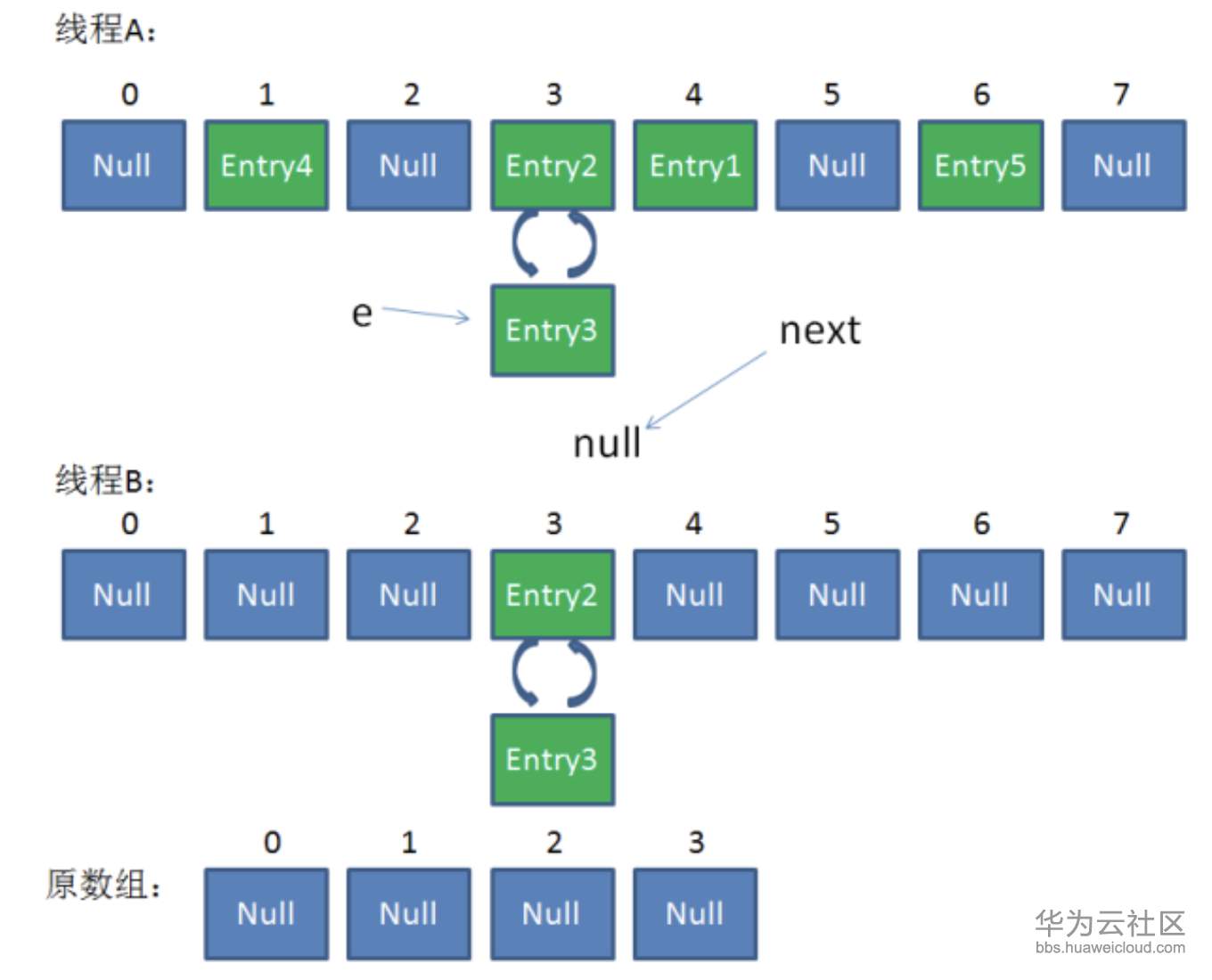

这时候线程A畅通无阻地进行着Rehash,当ReHash完成后,结果如下(图中的e和next,代表线程B的两个引用):

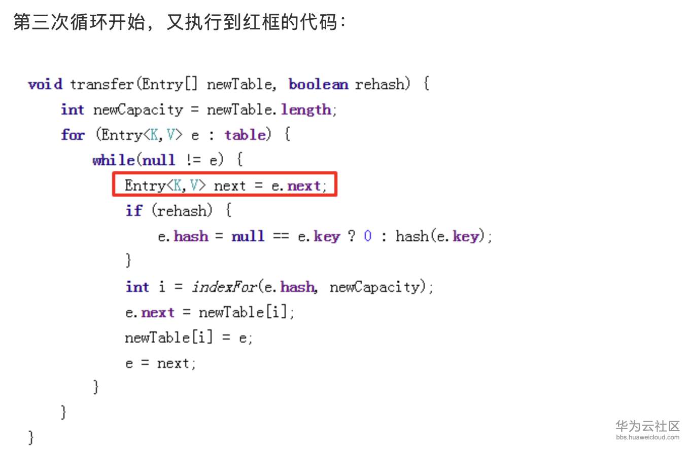

直到这一步,看起来没什么毛病。接下来线程B恢复,继续执行属于它自己的ReHash。线程B刚才的状态是:
e = Entry3
next = Entry2

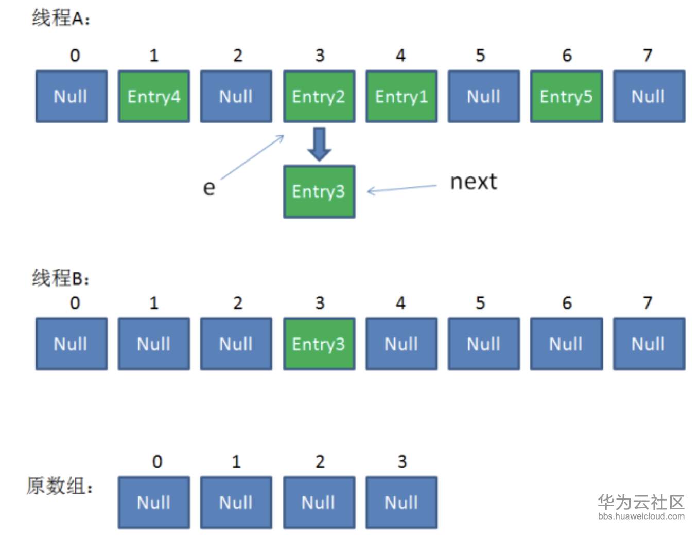

当执行到上面这一行时,显然 i = 3,因为刚才线程A对于Entry3的hash结果也是3。

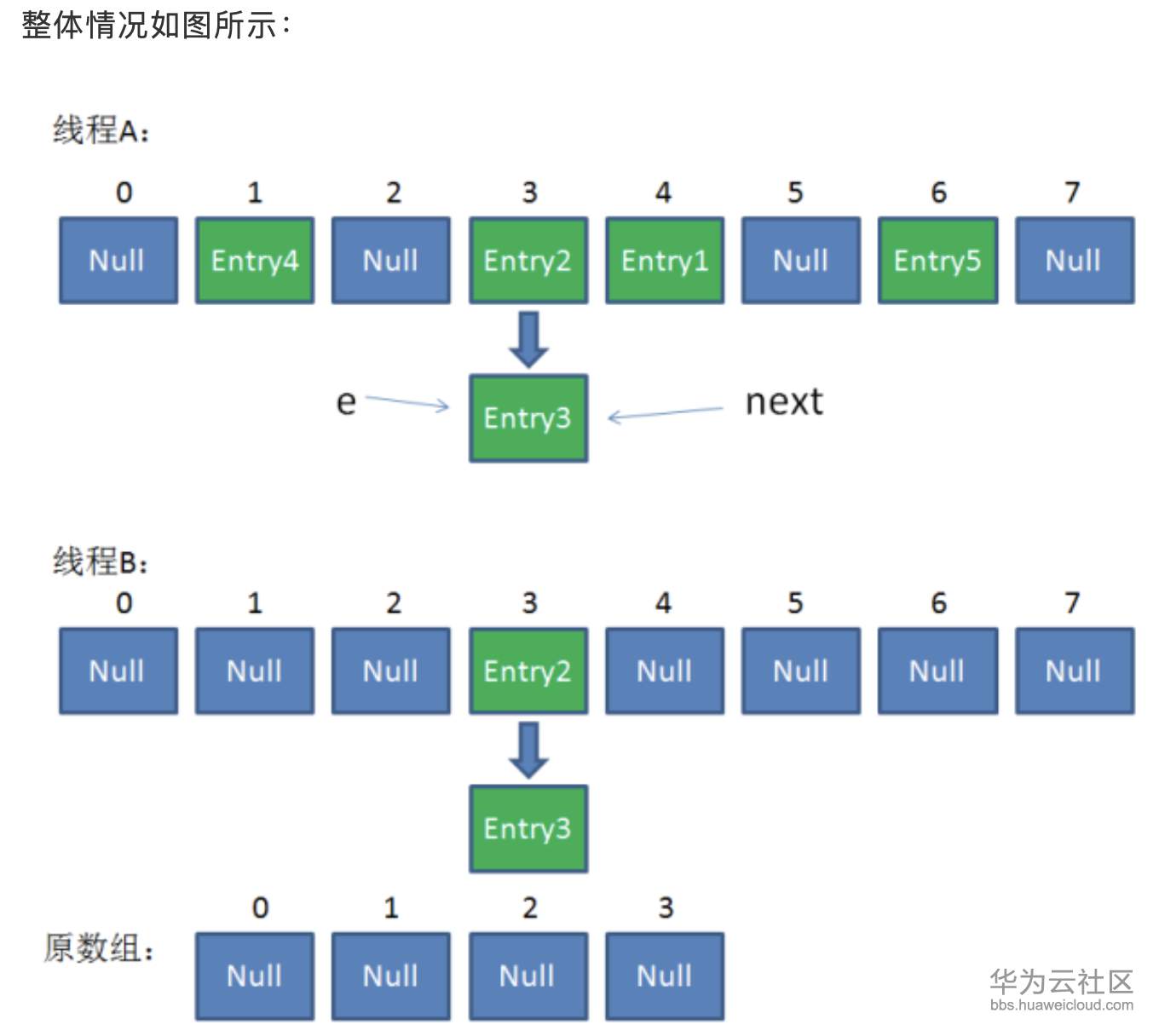

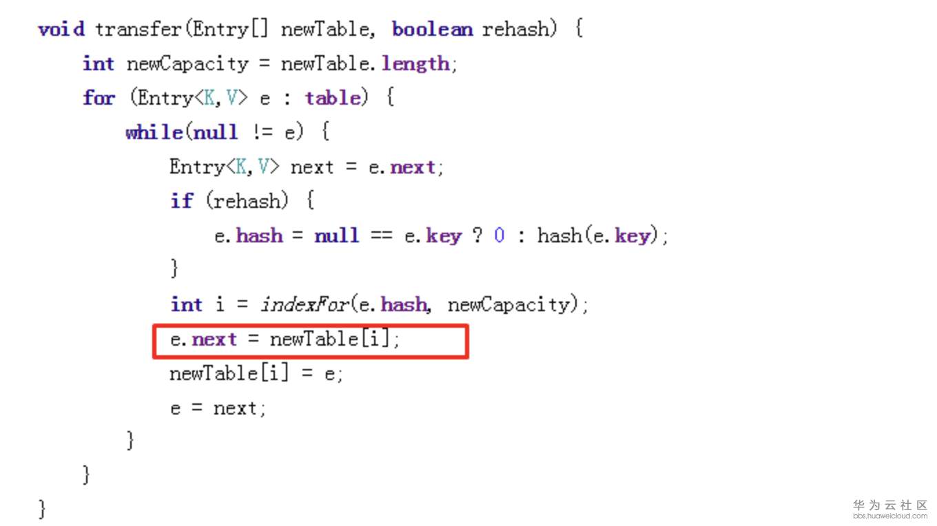

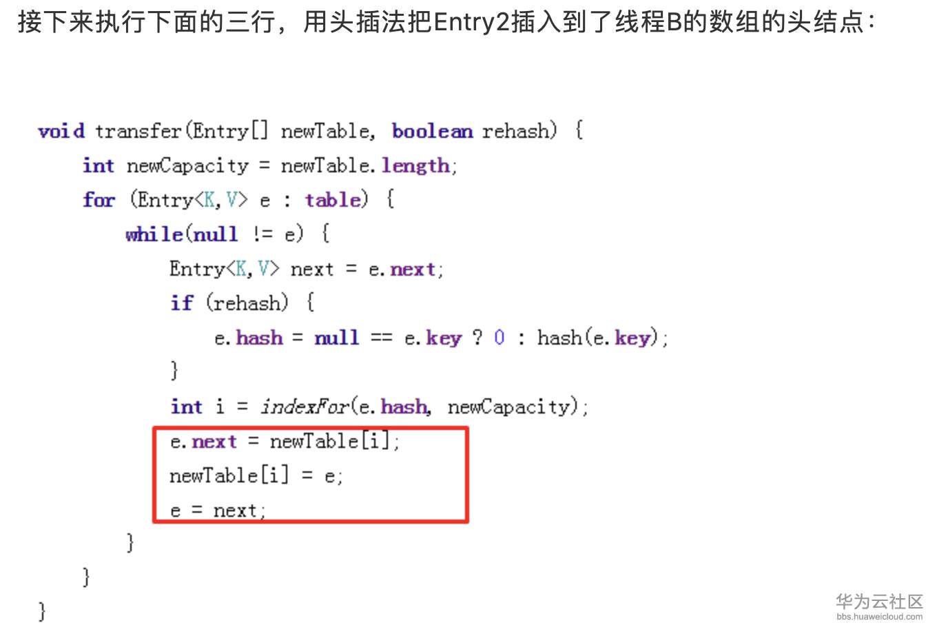

我们继续执行到这两行,Entry3放入了线程B的数组下标为3的位置,并且e指向了Entry2。此时e和next的指向如下:
e = Entry2
next = Entry2
整体情况如图所示:
e = Entry2
next = Entry3
整体情况如图所示:
e = Entry3
next = Entry3.next = null
最后一步,当我们执行下面这一行的时候,见证奇迹的时刻来临了:
newTable[i] = Entry2
e = Entry3
Entry2.next = Entry3
Entry3.next = Entry2
链表出现了环形!
整体情况如图所示:
此时,问题还没有直接产生。当调用Get查找一个不存在的Key,而这个Key的Hash结果恰好等于3的时候,由于位置3带有环形链表,所以程序将会进入死循环!
