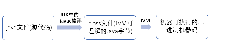

Java 程序从源代码到运行一般有下面3步:
640?wx_fmt=png&tp=webp&wxfrom=5&wx_lazy=1&wx_co=1
我们需要格外注意的是 .class->机器码 这一步。在这一步 JVM 类加载器首先加载字节码文件,然后通过解释器逐行解释执行,这种方式的执行速度会相对比较慢。而且,有些方法和代码块是经常需要被调用的,也就是所谓的热点代码,所以后面引进了 JIT 编译器,JIT 属于运行时编译。当 JIT 编译器完成第一次编译后,其会将字节码对应的机器码保存下来,下次可以直接使用,这和缓存有点类似。而我们知道,机器码的运行效率肯定是高于 Java 解释器的。这也解释了我们为什么经常会说 Java 是编译与解释共存的语言。
