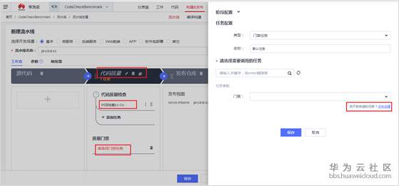

开发者可以访问华为云DevCloud并进入项目CodeCheckBenchmark。在“构建&发布”-“流水线”页面,点击“新建流水线”,将流水线名称设置为“pl-cicd-cc”。

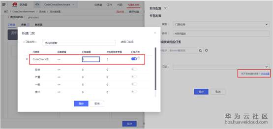

在“新建流水线”页面,对于流水线阶段二,首先将名称由“构建”修改为“代码质量”;其次点击“添加任务”,在“任务配置”页面选择“类型”为代码检查,并选择任务“cc-Code4Benchmark”;最后在“质量门禁”添加门禁任务,(1)如果没有门禁,需要点击创建,将门禁名称为“代码问题数”,门禁项为“CodeCheck问题数”,门禁阈值为3;(2)在“任务配置页面”的门禁处,选择“代码问题数”。详细参考可以参考图2-图3标注红框的地方,完成操作后,保存流水线。
图2 流水线操作
图3 添加质量门禁
流水线创建完毕后,可以在“流水线详情”页面执行流水线。正常情况下,流水线会在阶段“代码质量”停止执行,提示门禁不通过。

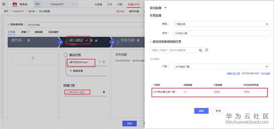

其次,参考“代码纳入流水线”,新建流水线pl-cici-api。在阶段二将“接口测试”类型的任务tsProject添加到流水线中,并添加质量门禁“API测试门禁”,其门禁项为“API测试通过率”,门禁阈值为100%。详细操作可以参考图4中的红框相关操作。
图4 接口测试纳入流水线
