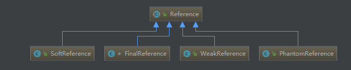

在Java中提供了四个级别的引用:强引用,软引用,弱引用和虚引用。在这四个引用类型中,只有强引用FinalReference类是包内可见,其他三种引用类型均为public,可以在应用程序中直接使用。引用类型的类结构如图所示。
640?wx_fmt=png&tp=webp&wxfrom=5&wx_lazy=1&wx_co=1
