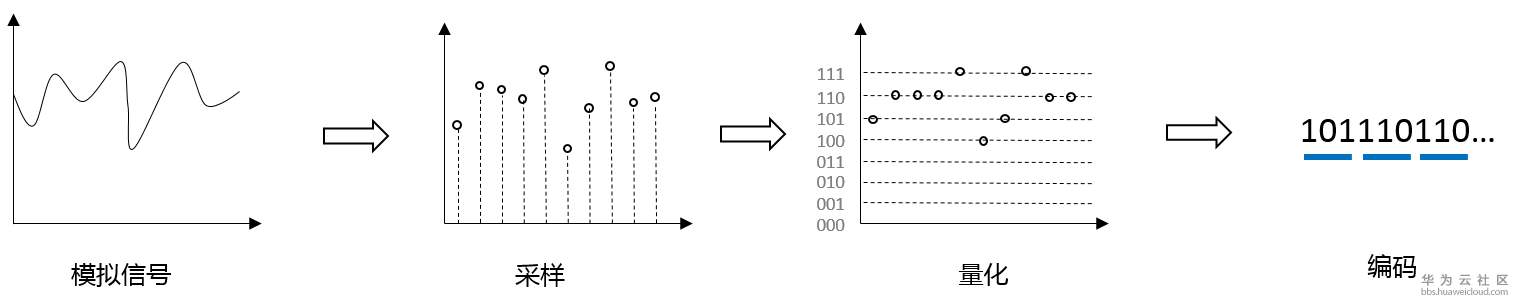

比如现在麦克风采集到了一段2秒的音频模拟信号,它是连续的,我们有一个很菜的声卡,采集频率为10Hz,那么经过采样后就得到了20个离散的数据点,这20个点对应的声音值可能是各种精度的,这对于存储和后续的使用而言都不方便,此时就需要将这些值也离散化,比如在上例中,信号的范围是0~52dB,假设我们希望将0~63dB的值都以整数形式记录下来,如果采用6个bit位来存储,那么就可以识别(2^6-1=63)个数值,这样采集的信号通过四舍五入后都以整数形式保存就可以了,最小精度为1dB;如果用7个bit位来保存,可存储的不同数值个数为(2^7-1=127)个,如果同样将0~63dB映射到这个范围上的话,那么最小精度就是0.5dB,很明显这样的处理肯定是有精度损失的,使用的位数越多精度越高,计算机中自然需要使用8的整数倍的bit位来进行存储,经过上述处理后数据就被转换成了一串0和1组成的序列,这样的音频数据是没有经过任何压缩编码处理的,也被称为“裸流数据”或“原始数据”。从上面的示例中很容易看出,用10Hz的采样率,8bit位存储采样点数值时,记录2秒的数据一共会产生2X10X8 = 160个bit位,而用16bit位来存储采样点数据时,记录1秒的数据也会产生1X10X16 = 160个bit位,如果没有任何附加的说明信息,就无法知道这段数据到底该怎么使用。按照指定要求进行编码后得到的序列就是pcm数据,它在使用之前通常需要声明采集相关的参数。
下图就是一段采样率为10Hz,位深为3bit的pcm数据,你可以直观地看到每个步骤所做的工作。

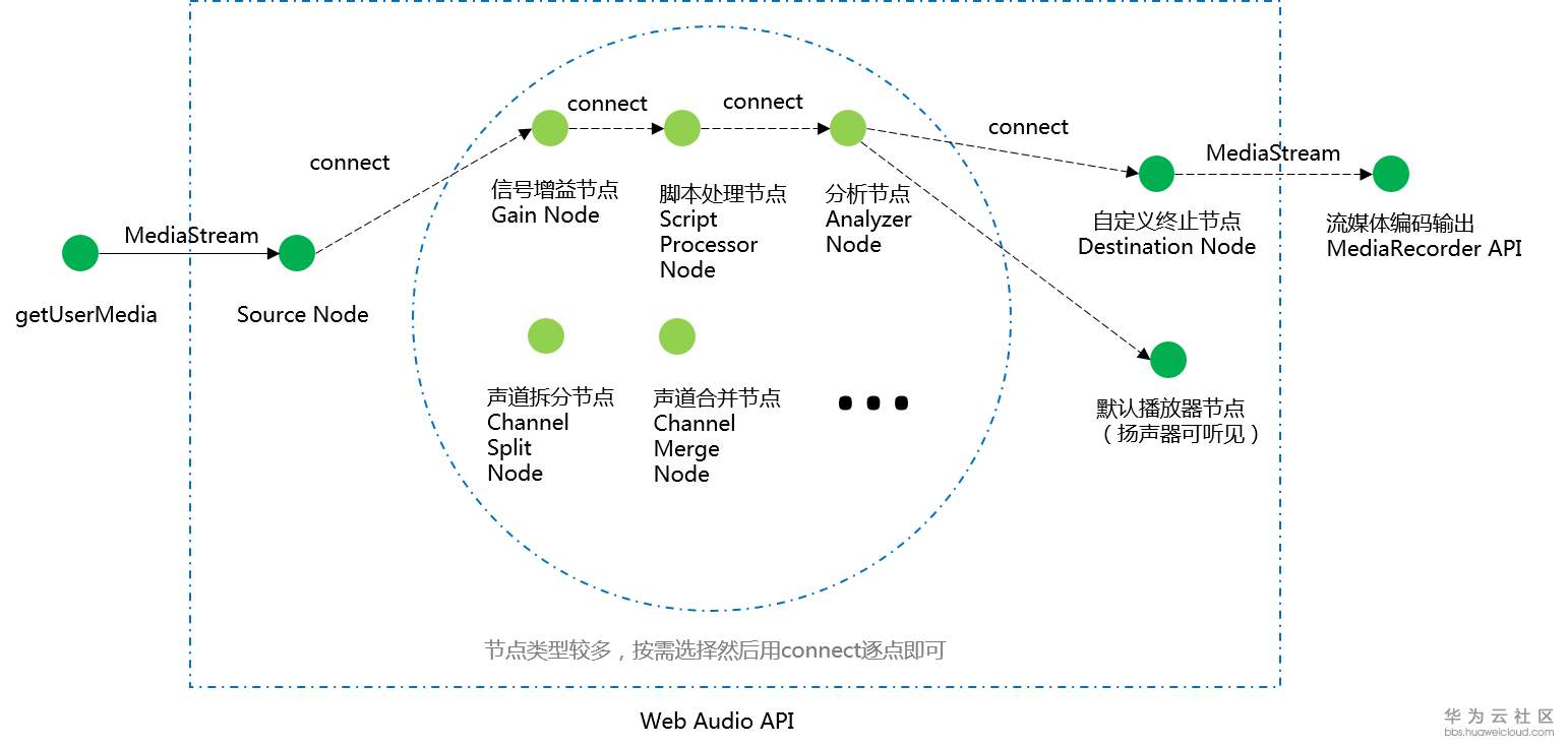

浏览器中的音频处理的术语称为AudioGraph,其实就是一个【中间件模式】,你需要创建一个source节点和一个destination节点,然后在它们之间可以连接许许多多不同类型的节点,source节点既可以来自流媒体对象,也可以自己填充生成,destination可以连接默认的扬声器端点,也可以连接到媒体录制APIMediaRecorder来直接将pcm数据转换为指定媒体编码格式的数据。中间节点的类型有很多种,可实现的功能也非常丰富,包括增益、滤波、混响、声道的合并分离以及音频可视化分析等等非常多功能(可以参考MDN中给出的AudioContext可创建的不同类型节点)。当然想要熟练使用还需要一些信号处理方面的知识,对于非工科背景的开发者而言并不容易学习。
