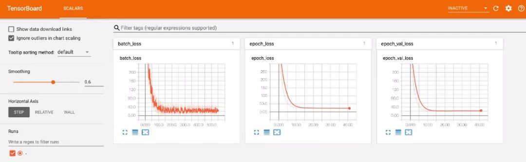

然后我们还可以看到当前目录下还生成了 events 和 checkpoints 文件夹,这一个是 TensorFlow Summary,供 TensorBoard 看的,另一个是保存的模型文件。
现在可以打开 TensorBoard 看看有什么情况,运行命令:
cd events
tensorboard --logdir=.
可以看到训练和验证的 Loss 都被记录下来,并化成了图表展示。而这些东西我们配置过吗?没有,因为框架封装好了。
