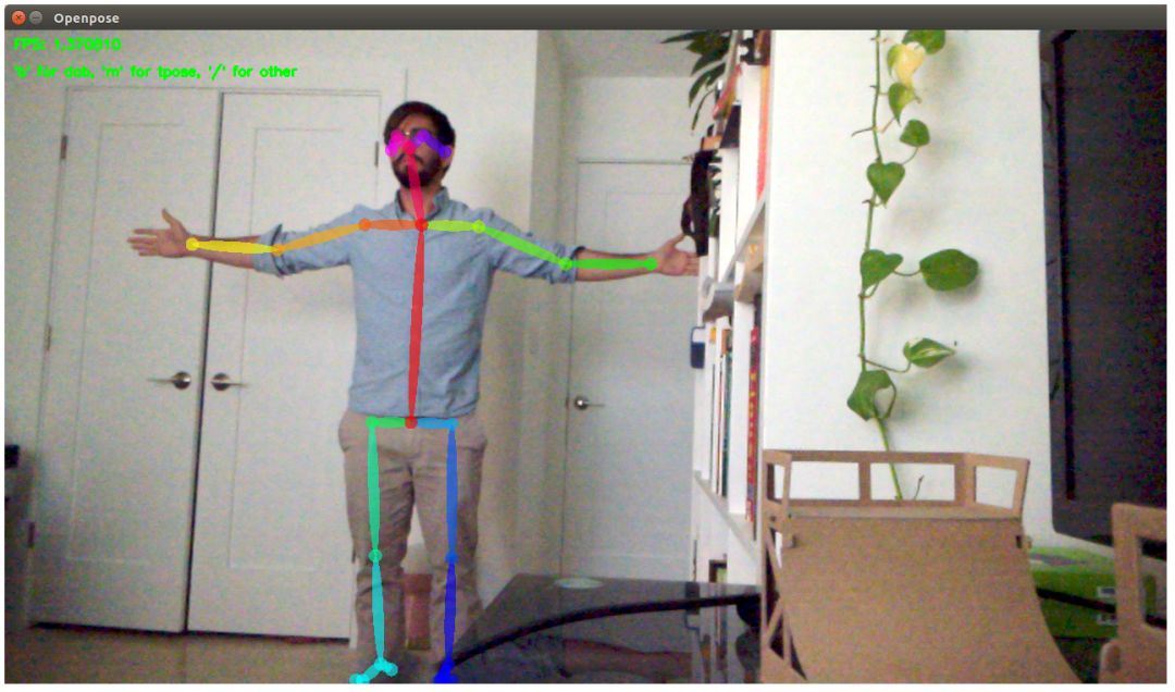

02 写一个程序并利用OpenCV来收集带标签的数据
使用OpenPose的成果,我们得到了25个代表人体骨骼架构的标签。我们可以写一个程序来控制网络摄像头,在图像上运行OpenPose,然后将动作与键盘上的按键相对应。
640?wx_fmt=png&tp=webp&wxfrom=5&wx_lazy=1&wx_co=1
也就是说,我们做出一个T-Pose的动作,然后在键盘上点击m键,那么这个动作就被归到T-Pose那一类里。我们按照这个方法去添加171个不同的姿势,这样一来,我们就有数据训练神经网络了。以下是用于数据收集的代码的示例:

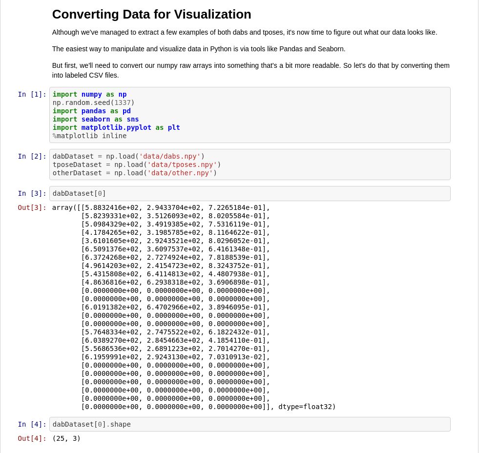

这部分看上去很复杂,但是通过使用Jupyter notebook、NumPy和Keras,我们就可以很直观地去观察数据、清理数据,并且使用数据来训练神经网络。
根据我们的截图,我们可以发现npy文件中保存的数据和OpenPose模型本身都有三个维度,25个已知的身体位置坐标点,X、Y、以及Confidence。
我们的模型训练工作不需要用到confidence。如果某个身体位置坐标点被命名了,我们就保留它,否则,我们就直接让它为0。

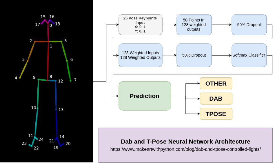

04 构建并训练我们的模型
在Jupyter notebook中使用Keras可以把训练和测试神经网络模型的工作变得十分简单,这也是我最喜欢Keras的地方。
现在我们的数据已经贴上标签准备就绪了,我们可以开始训练一个简单的模型了,只需要几行代码。
现在我们导入Keras库然后训练一个简单的神经网络模型。
from keras.models import Sequential
from keras.layers import Dense, Dropout, Activation, Flatten
from keras.optimizers import SGD
model = Sequential()
model.add(Dense(128, activation='relu', input_shape=(50,)))
model.add(Dropout(0.5))
model.add(Dense(128, activation='relu'))
model.add(Dense(y1.shape[1], activation='softmax'))
model.compile(optimizer='Adam',
              loss='categorical_crossentropy',
              metrics=['accuracy'])
model.fit(X1, y1, epochs=2000,batch_size=25)
搞定!
这里有个稍微需要注意的地方,输入层的大小为50,提醒大家一下,这个数字是OpenPose模型中位置点的X坐标和Y坐标数量之和。
最后我们用到了Softmax层,它是用来分类的。我们将y.shape[1]传入该层,这样我们的模型就知道不同类别的数量了。

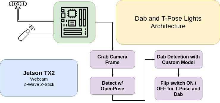

我们现在已经有了可以识别姿势的模型,接下来要做的只是把这个模型和无线灯光控制关联起来就行了。
在我的这个例子中,我使用Aeotec Z-Stick来发送Z-Wave指令,并配有两个GE Z-Wave的室外开关。USB接口接入到NVIDIA TX2人工智能模块,其实NVIDIA的Jestson Nano也能胜任,尽管Jetson Nano所能提供的分辨率要低于我样例中1280x720的分辨率。当Z-Stick插入到ARM设备后,你首先需要把开关调到Z-Wave模式,可能需要多按几下USB Stick上的按钮和灯的开关。
代码并不复杂,基本上就是训练环境再加上一个额外的步骤。现在,我们导入Keras,然后使用清理过的数据训练模型。
