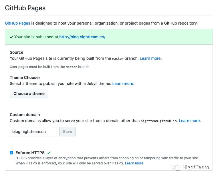

如果出现类似上面的内容,就证明我们的博客已经成功部署到 GitHub Pages 上面了,这时候我们访问一下 GitHub Repository 同名的链接,比如我的 NightTeam 博客的 Repository 名称取的是 nightteam.github.io,那我就访问 http://nightteam.github.io,这时候我们就可以看到跟本地一模一样的博客内容了。

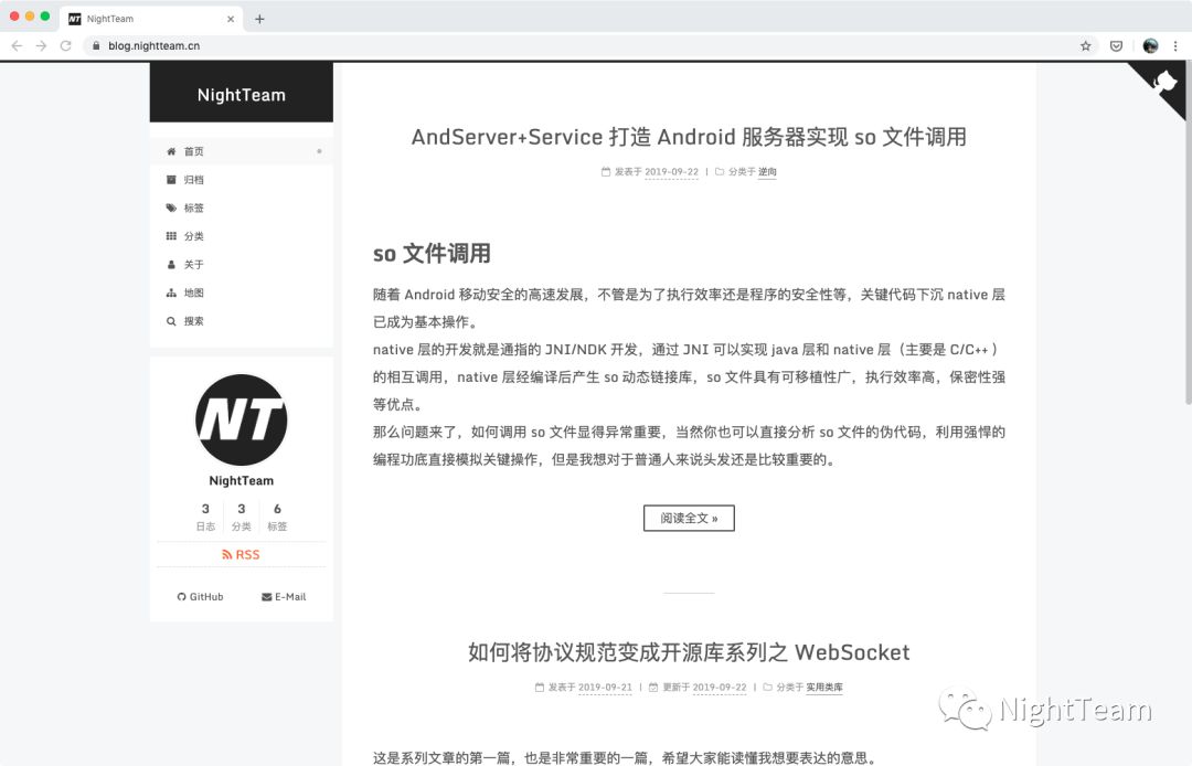

Next 主题还提供了多种样式,风格都是类似黑白的搭配,但整个布局位置不太一样,通过修改配置文件的 scheme 字段即可,我选了 Pisces 样式,修改 _config.yml (注意是 themes/next/_config.yml 文件)如下:
scheme: Pisces
刷新页面之后就会变成这种样式,如图所示:

另外我们也可以在 GitHub 的 Repository 里面设置域名,找到 Settings,拉到下面,可以看到有个 GitHub Pages 的配置项,如图所示:
640?wx_fmt=png&tp=webp&wxfrom=5&wx_lazy=1&wx_co=1
下面有个 custom domain 的选项,输入你想自定义的域名地址,然后添加 CNAME 解析就好了。
另外下面还有一个 Enforce HTTPS 的选项,GitHub Pages 会在我们配置自定义域名之后自动帮我们配置 HTTPS 服务。刚配置完自定义域名的时候可能这个选项是不可用的,一段时间后等到其可以勾选了,直接勾选即可,这样整个博客就会变成 HTTPS 的协议的了。
另外有一个值得注意的地方,如果配置了自定义域名,在目前的情况下,每次部署的时候这个自定义域名的设置是会被自动清除的。所以为了避免这个情况,我们需要在项目目录下面新建一个 CNAME 文件,路径为 source/CNAME,内容就是自定义域名。
比如我就在 source 目录下新建了一个 CNAME 文件,内容为:
blog.nightteam.cn
这样避免了每次部署的时候自定义域名被清除的情况了。
