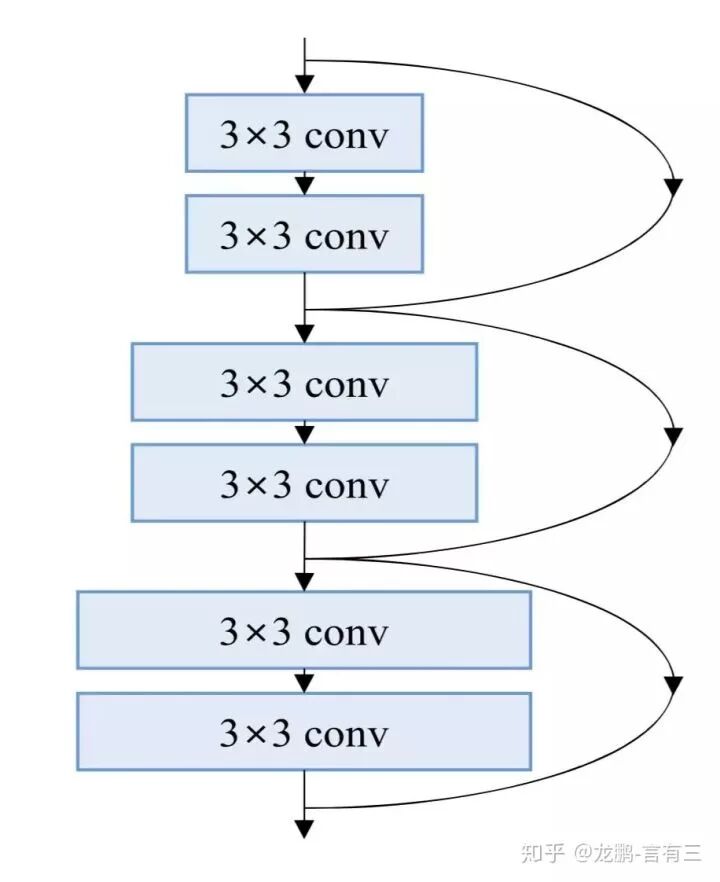

1 渐变的宽度-金字塔结构
这是一个通道数的变化方式相关的网络结构。
640?wx_fmt=jpeg&tp=webp&wxfrom=5&wx_lazy=1&wx_co=1Pyramidal Residual Networks
通常来说,网络结构的通道数量变化是突变的,那有没有网络的增加是缓慢变化的呢?这就是金字塔结构了,名为Pyramidal Residual Networks。
大家都知道,CNN等结构在特征图尺度减小的时候,通常会随之增加特征图的通道数目来增加高层的表达能力,这是模型性能的保证,大部分的模型其特征图通道数的增加是跳变的,比如从128增加到256。
之前我们讲述过随机删减深度的残差网络证明了深度残差网络的深度其实没有想象中那么深,在文章“Residual networks behave like ensembles of relatively shallow networks[C]”中的研究也表明删除掉一些block并不会显著降低性能,但是降采样的网络层除外。
本篇文章基于这个现象,认为要降低降采样的敏感性,必须要让通道的变化是缓慢的,即随着层数增加,每一层都慢慢增加宽度,命名为金字塔结构,如下。
这里a图是线性增加,b图是指数级增加。
那么到底性能如何呢?首先看下训练曲线对比:
这里两个网络的参数差不多,都是1.7M左右,从曲线上看,性能也相当。
另一个要关注的问题是,金字塔ResNet有没有实现它的初衷,即改善降低分辨率的网络层被删除时带来的性能下降,结果如下:
从结果看来,错误率确实降低了。更加具体的实验结果,大家自己去看论文吧。
