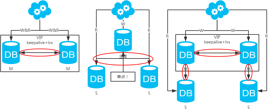

方案二:双主架构,两个主库同时提供服务,负载均衡
640?wx_fmt=png&tp=webp&wxfrom=5&wx_lazy=1&wx_co=1
1、高可用分析:高可用,一个主库挂了,不影响另一台主库提供服务。这个过程对业务层是透明的,无需修改代码或配置。
2、高性能分析:读写性能相比于方案一都得到提升,提升一倍。
3、一致性分析:存在数据一致性问题。请看,一致性解决方案。
4、扩展性分析:当然可以扩展成三主循环,但笔者不建议(会多一层数据同步,这样同步的时间会更长)。如果非得在数据库架构层面扩展的话,扩展为方案四。
5、可落地分析:两点影响落地使用。第一,数据一致性问题,一致性解决方案可解决问题。第二,主键冲突问题,ID统一地由分布式ID生成服务来生成可解决问题。

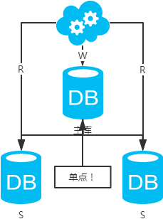

方案三:主从架构,一主多从,读写分离
1、高可用分析:主库单点,从库高可用。一旦主库挂了,写服务也就无法提供。
2、高性能分析:大部分互联网应用读多写少,读会先成为瓶颈,进而影响整体性能。读的性能提高了,整体性能也提高了。另外,主库可以不用索引,线上从库和线下从库也可以建立不同的索引(线上从库如果有多个还是要建立相同的索引,不然得不偿失;线下从库是平时开发人员排查线上问题时查的库,可以建更多的索引)。
4、扩展性分析:可以通过加从库来扩展读性能,进而提高整体性能。(带来的问题是,从库越多需要从主库拉取binlog日志的端就越多,进而影响主库的性能,并且数据同步完成的时间也会更长)
5、可落地分析:两点影响落地使用。第一,数据一致性问题,一致性解决方案可解决问题。第二,主库单点问题,笔者暂时没想到很好的解决方案。
注:思考一个问题,一台从库挂了会怎样?读写分离之读的负载均衡策略怎么容错?

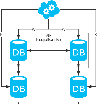

方案四:双主+主从架构,看似完美的方案
1、高可用分析:高可用。
2、高性能分析:高性能。
3、一致性分析:存在数据一致性问题。请看,一致性解决方案 。
4、扩展性分析:可以通过加从库来扩展读性能,进而提高整体性能。(带来的问题同方案二)
5、可落地分析:同方案二,但数据同步又多了一层,数据延迟更严重。

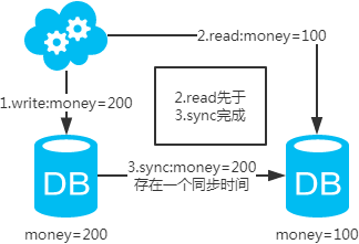

注:图中圈出的是数据同步的地方,数据同步(从库从主库拉取binlog日志,再执行一遍)是需要时间的,这个同步时间内主库和从库的数据会存在不一致的情况。如果同步过程中有读请求,那么读到的就是从库中的老数据。如下图。
既然知道了数据不一致性产生的原因,有下面几个解决方案供参考:

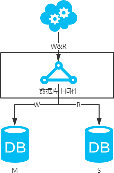

5、数据库中间件,引入开源(mycat等)或自研的数据库中间层。个人理解,思路同选择读主。数据库中间件的成本比较高,并且还多引入了一层。**

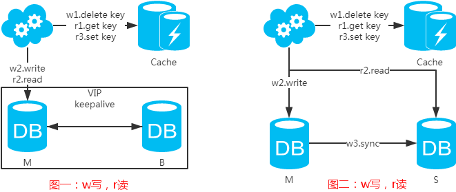

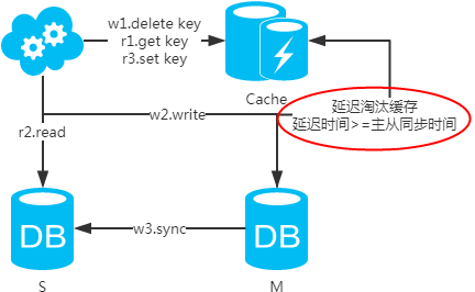

先来看一下常用的缓存使用方式:
第一步:淘汰缓存;
第二步:写入数据库;
第三步:读取缓存?返回:读取数据库;
第四步:读取数据库后写入缓存。
注:如果按照这种方式,图一,不会产生DB和缓存不一致问题;图二,会产生DB和缓存不一致问题,即4.read先于3.sync执行。如果不做处理,缓存里的数据可能一直是脏数据。解决方式如下:
注:设置缓存时,一定要加上有效时间,以防延时淘汰缓存失败的情况!
