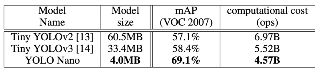

为了研究 YOLO Nano 在嵌入式目标检测上的性能,研究者在 PASCAL VOC 数据集上检测了模型大小、目标检测准确率、计算成本三大指标。为了体现对比,流行的 Tiny YOLOv2 和 Tiny YOLOv3 网络会作为基线模型。
如下表 1 展示了 YOLO Nano 、Tiny YOLOv2 和 Tiny YOLOv3 的模型大小与准确率。
表 1:紧凑网络在 VOC 2007 测试集上的目标检测准确率结果,输入图像大小为 416*416,最优结果用加粗展示。
最后,为了探索 YOLO Nano 在现实世界中的性能,尤其是在边缘设备中的表现,研究者在 Jetson AGX Xavier 嵌入式模块测试了 YOLO Nano 的推断速度与能源效率。在 15W 和 30W 能源预算下,YOLO Nano 分别能实现∼26.9 FPS 和 ∼48.2 的推断速度。
这些实验都表明这篇论文提出来的 YOLO Nano 网络在准确率、模型大小和计算复杂度上提供了非常好的权衡,这种优势主要是通过人机协作的设计策略获得的,而且 YOLO Nano 在这种优势下也非常适合边缘和移动设备。
