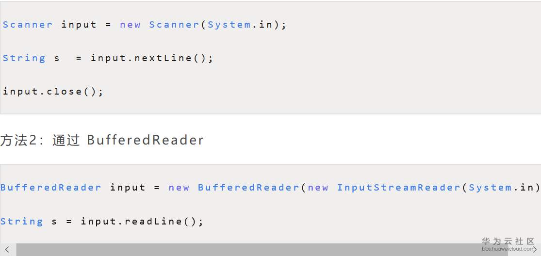

34 获取用键盘输入常用的的两种方法

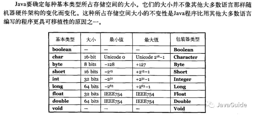

8. 字符型常量和字符串常量的区别
  1. 形式上: 字符常量是单引号引起的一个字符 字符串常量是双引号引起的若干个字符
  2. 含义上: 字符常量相当于一个整形值( ASCII 值),可以参加表达式运算 字符串常量代表一个地址值(该字符串在内存中存放位置)
  3. 占内存大小 字符常量只占2个字节 字符串常量占若干个字节(至少一个字符结束标志) (注意: char在Java中占两个字节)

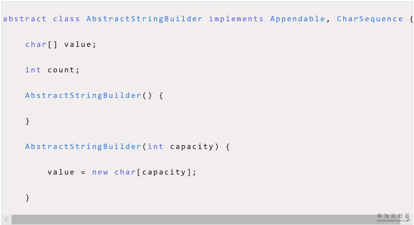

简单的来说:String 类中使用 final 关键字字符数组保存字符串, private final char value[],所以 String 对象是不可变的。而StringBuilder 与 StringBuffer 都继承自 AbstractStringBuilder 类,在 AbstractStringBuilder 中也是使用字符数组保存字符串 char[]value 但是没有用 final 关键字修饰,所以这两种对象都是可变的。
StringBuilder 与 StringBuffer 的构造方法都是调用父类构造方法也就是 AbstractStringBuilder 实现的,大家可以自行查阅源码。
AbstractStringBuilder.java

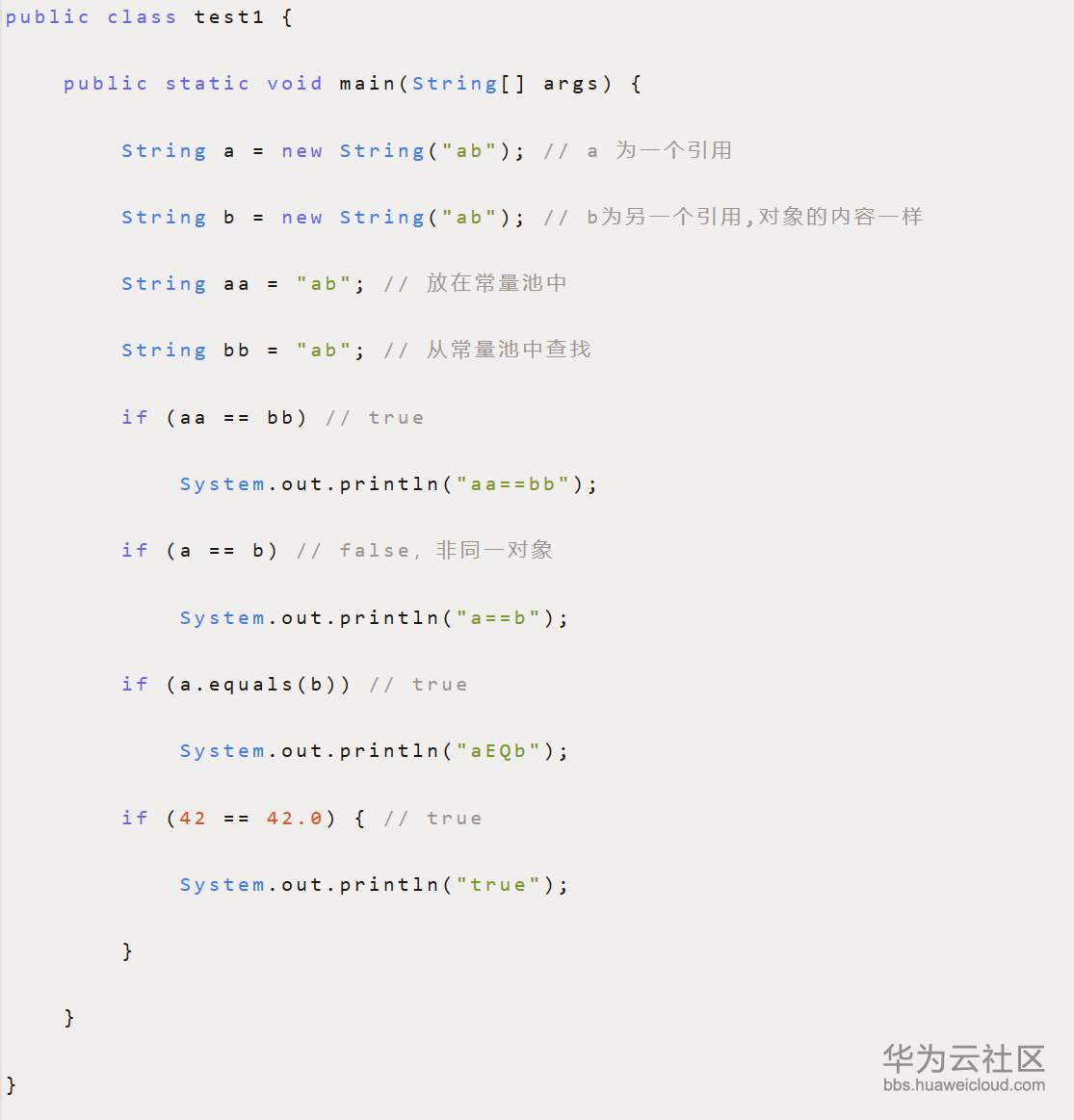

26. == 与 equals(重要)
== : 它的作用是判断两个对象的地址是不是相等。即,判断两个对象是不是同一个对象。(基本数据类型==比较的是值,引用数据类型==比较的是内存地址)
equals() : 它的作用也是判断两个对象是否相等。但它一般有两种使用情况:
  • 情况1:类没有覆盖 equals() 方法。则通过 equals() 比较该类的两个对象时,等价于通过“==”比较这两个对象。
  • 情况2:类覆盖了 equals() 方法。一般,我们都覆盖 equals() 方法来两个对象的内容相等;若它们的内容相等,则返回 true (即,认为这两个对象相等)。
举个例子:
说明:
  • String 中的 equals 方法是被重写过的,因为 object 的 equals 方法是比较的对象的内存地址,而 String 的 equals 方法比较的是对象的值。
  • 当创建 String 类型的对象时,虚拟机会在常量池中查找有没有已经存在的值和要创建的值相同的对象,如果有就把它赋给当前引用。如果没有就在常量池中重新创建一个 String 对象。

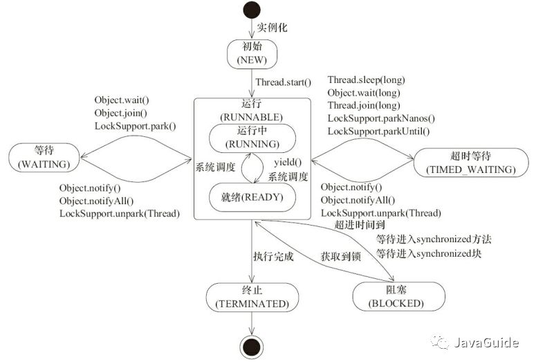

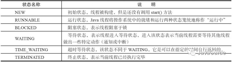

30. 线程有哪些基本状态?
Java 线程在运行的生命周期中的指定时刻只可能处于下面6种不同状态的其中一个状态(图源《Java 并发编程艺术》4.1.4节)。
640?wx_fmt=png&tp=webp&wxfrom=5&wx_lazy=1&wx_co=1
线程在生命周期中并不是固定处于某一个状态而是随着代码的执行在不同状态之间切换。Java 线程状态变迁如下图所示(图源《Java 并发编程艺术》4.1.4节):
由上图可以看出:

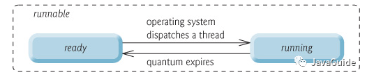

线程创建之后它将处于 NEW(新建) 状态,调用 start()方法后开始运行,线程这时候处于 READY(可运行) 状态。可运行状态的线程获得了 cpu 时间片(timeslice)后就处于RUNNING(运行) 状态。
操作系统隐藏 Java虚拟机(JVM)中的 RUNNABLE 和 RUNNING 状态,它只能看到 RUNNABLE 状态(图源:HowToDoInJava:Java Thread Life Cycle and Thread States),所以 Java 系统一般将这两个状态统称为RUNNABLE(运行中) 状态 。
当线程执行 wait()方法之后,线程进入 WAITING(等待)状态。进入等待状态的线程需要依靠其他线程的通知才能够返回到运行状态,而 TIME_WAITING(超时等待) 状态相当于在等待状态的基础上增加了超时限制,比如通过 sleep(longmillis)方法或 wait(longmillis)方法可以将 Java 线程置于 TIMED WAITING 状态。当超时时间到达后 Java 线程将会返回到 RUNNABLE 状态。当线程调用同步方法时,在没有获取到锁的情况下,线程将会进入到BLOCKED(阻塞) 状态。线程在执行 Runnable 的 run()方法之后将会进入到 TERMINATED(终止) 状态。

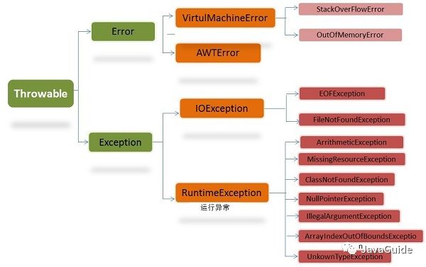

32 Java 中的异常处理
Java异常类层次结构图
640?wx_fmt=png&tp=webp&wxfrom=5&wx_lazy=1&wx_co=1在 Java 中,所有的异常都有一个共同的祖先java.lang包中的 Throwable类。Throwable: 有两个重要的子类:Exception(异常) 和 Error(错误) ,二者都是 Java 异常处理的重要子类,各自都包含大量子类。
Error(错误):是程序无法处理的错误,表示运行应用程序中较严重问题。大多数错误与代码编写者执行的操作无关,而表示代码运行时 JVM(Java 虚拟机)出现的问题。例如,Java虚拟机运行错误(Virtual MachineError),当 JVM 不再有继续执行操作所需的内存资源时,将出现 OutOfMemoryError。这些异常发生时,Java虚拟机(JVM)一般会选择线程终止。
这些错误表示故障发生于虚拟机自身、或者发生在虚拟机试图执行应用时,如Java虚拟机运行错误(Virtual MachineError)、类定义错误(NoClassDefFoundError)等。这些错误是不可查的,因为它们在应用程序的控制和处理能力之 外,而且绝大多数是程序运行时不允许出现的状况。对于设计合理的应用程序来说,即使确实发生了错误,本质上也不应该试图去处理它所引起的异常状况。在 Java中,错误通过Error的子类描述。
Exception(异常):是程序本身可以处理的异常。Exception 类有一个重要的子类 RuntimeException。RuntimeException 异常由Java虚拟机抛出。NullPointerException(要访问的变量没有引用任何对象时,抛出该异常)、ArithmeticException(算术运算异常,一个整数除以0时,抛出该异常)和ArrayIndexOutOfBoundsException (下标越界异常)。
注意:异常和错误的区别:异常能被程序本身可以处理,错误是无法处理。

34 获取用键盘输入常用的的两种方法
方法1:通过 Scanner
