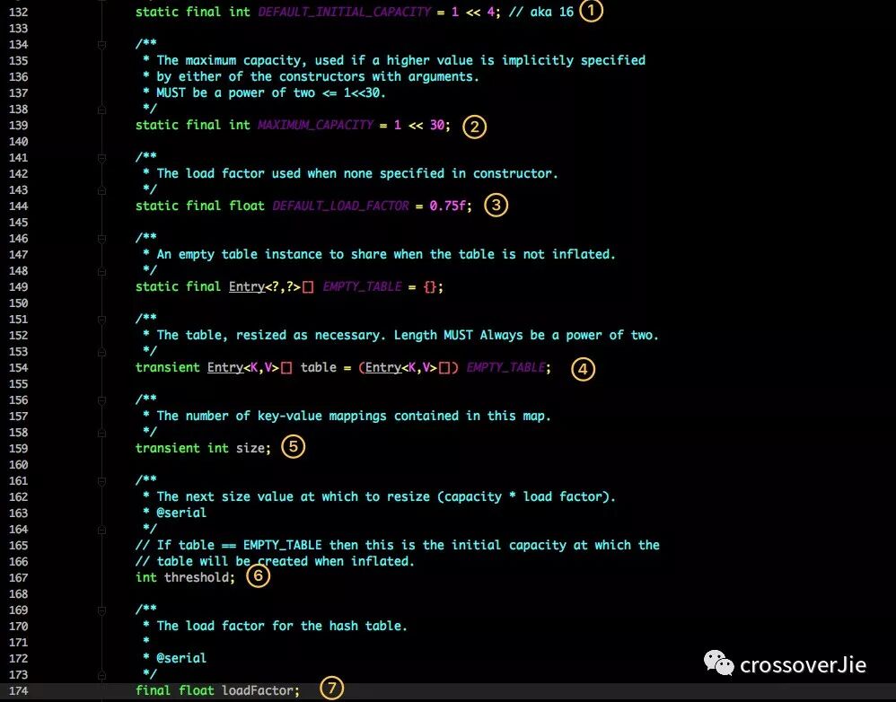

这是 HashMap 中比较核心的几个成员变量;看看分别是什么意思?
  1. 初始化桶大小,因为底层是数组,所以这是数组默认的大小。
  2. 桶最大值。
  3. 默认的负载因子(0.75)
  4. table 真正存放数据的数组。
  5. Map 存放数量的大小。
  6. 桶大小,可在初始化时显式指定。
  7. 负载因子,可在初始化时显式指定。
重点解释下负载因子:

根据代码可以看到其实真正存放数据的是
transient Entry<K,V>[] table = (Entry<K,V>[]) EMPTY_TABLE;
这个数组,那么它又是如何定义的呢?

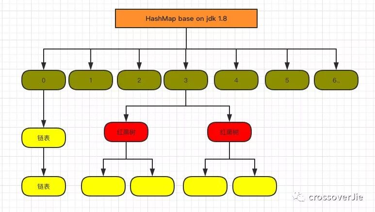

1.8 HashMap 结构图:
640?wx_fmt=jpeg&tp=webp&wxfrom=5&wx_lazy=1&wx_co=1

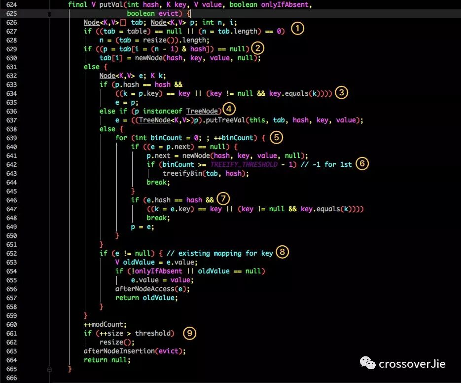

put 方法
看似要比 1.7 的复杂,我们一步步拆解:
  1. 判断当前桶是否为空,空的就需要初始化(resize 中会判断是否进行初始化)。
  2. 根据当前 key 的 hashcode 定位到具体的桶中并判断是否为空,为空表明没有 Hash 冲突就直接在当前位置创建一个新桶即可。
  3. 如果当前桶有值( Hash 冲突),那么就要比较当前桶中的 key、key 的 hashcode 与写入的 key 是否相等,相等就赋值给 e,在第 8 步的时候会统一进行赋值及返回。
  4. 如果当前桶为红黑树,那就要按照红黑树的方式写入数据。
  5. 如果是个链表,就需要将当前的 key、value 封装成一个新节点写入到当前桶的后面(形成链表)。
  6. 接着判断当前链表的大小是否大于预设的阈值,大于时就要转换为红黑树。
  7. 如果在遍历过程中找到 key 相同时直接退出遍历。
  8. 如果 e != null 就相当于存在相同的 key,那就需要将值覆盖。
  9. 最后判断是否需要进行扩容。

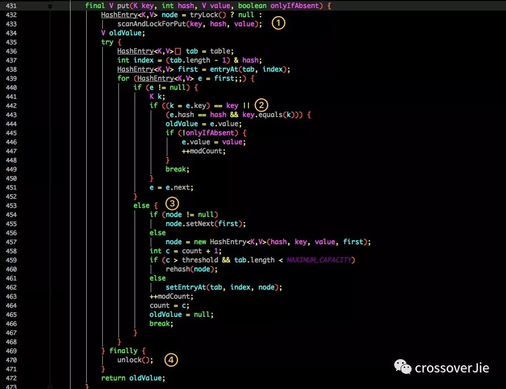

put 方法
 1    public V put(K key, V value) {
2        Segment<K,V> s;
3        if (value == null)
4            throw new NullPointerException();
5        int hash = hash(key);
6        int j = (hash >>> segmentShift) & segmentMask;
7        if ((s = (Segment<K,V>)UNSAFE.getObject          // nonvolatile; recheck
8             (segments, (j << SSHIFT) + SBASE)) == null) //  in ensureSegment

首先是通过 key 定位到 Segment,之后在对应的 Segment 中进行具体的 put。
 1        final V put(K key, int hash, V value, boolean onlyIfAbsent) {
2            HashEntry<K,V> node = tryLock() ? null :
3                scanAndLockForPut(key, hash, value);
4            V oldValue;
5            try {
6                HashEntry<K,V>[] tab = table;
7                int index = (tab.length - 1) & hash;
8                HashEntry<K,V> first = entryAt(tab, index);
9                for (HashEntry<K,V> e = first;;) {
10                    if (e != null) {
11                        K k;
12                        if ((k = e.key) == key ||
13                            (e.hash == hash && key.equals(k))) {
14                            oldValue = e.value;
15                            if (!onlyIfAbsent) {
16                                e.value = value;
17                                ++modCount;
18                            }
19                            break;
20                        }
21                        e = e.next;
22                    }
23                    else {
24                        if (node != null)
25                            node.setNext(first);
26                        else
27                            node = new HashEntry<K,V>(hash, key, value, first);
28                        int c = count + 1;
29                        if (c > threshold && tab.length < MAXIMUM_CAPACITY)
30                            rehash(node);
31                        else
32                            setEntryAt(tab, index, node);
33                        ++modCount;
34                        count = c;
35                        oldValue = null;
36                        break;
37                    }
38                }
39            } finally {
40                unlock();
41            }
42            return oldValue;
43        }
虽然 HashEntry 中的 value 是用 volatile 关键词修饰的,但是并不能保证并发的原子性,所以 put 操作时仍然需要加锁处理。

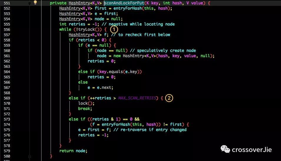

首先第一步的时候会尝试获取锁,如果获取失败肯定就有其他线程存在竞争,则利用 scanAndLockForPut() 自旋获取锁。
  1. 尝试自旋获取锁。
  2. 如果重试的次数达到了 MAX_SCAN_RETRIES 则改为阻塞锁获取,保证能获取成功。
再结合图看看 put 的流程。
  1. 将当前 Segment 中的 table 通过 key 的 hashcode 定位到 HashEntry。
  2. 遍历该 HashEntry,如果不为空则判断传入的 key 和当前遍历的 key 是否相等,相等则覆盖旧的 value。
  3. 不为空则需要新建一个 HashEntry 并加入到 Segment 中,同时会先判断是否需要扩容。
  4. 最后会解除在 1 中所获取当前 Segment 的锁。

重点来看看 put 函数:
  • 根据 key 计算出 hashcode 。
  • 判断是否需要进行初始化。
  • f 即为当前 key 定位出的 Node,如果为空表示当前位置可以写入数据,利用 CAS 尝试写入,失败则自旋保证成功。
  • 如果当前位置的 hashcode == MOVED == -1,则需要进行扩容。
  • 如果都不满足,则利用 synchronized 锁写入数据。
  • 如果数量大于 TREEIFY_THRESHOLD 则要转换为红黑树。
