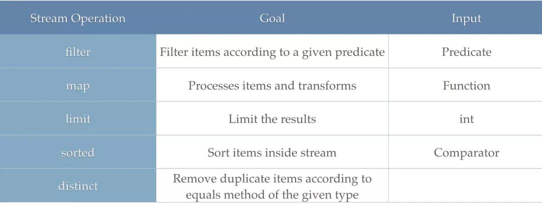

以下是常用的中间操作列表:
640?wx_fmt=jpeg&tp=webp&wxfrom=5&wx_lazy=1&wx_co=1
filter
filter 方法用于通过设置的条件过滤出元素。以下代码片段使用 filter 方法过滤掉空字符串:
List<String> strings = Arrays.asList("Hollis", "", "HollisChuang", "H", "hollis");
strings.stream().filter(string -> !string.isEmpty()).forEach(System.out::println);
//Hollis, , HollisChuang, H, hollis
map
map 方法用于映射每个元素到对应的结果,以下代码片段使用 map 输出了元素对应的平方数:
List<Integer> numbers = Arrays.asList(3, 2, 2, 3, 7, 3, 5);
numbers.stream().map( i -> i*i).forEach(System.out::println);
//9,4,4,9,49,9,25
limit/skip
limit 返回 Stream 的前面 n 个元素;skip 则是扔掉前 n 个元素。以下代码片段使用 limit 方法保理4个元素:
numbers.stream().limit(4).forEach(System.out::println);
//3,2,2,3
sorted
sorted 方法用于对流进行排序。以下代码片段使用 sorted 方法进行排序:
numbers.stream().sorted().forEach(System.out::println);
//2,2,3,3,3,5,7
distinct
distinct主要用来去重,以下代码片段使用 distinct 对元素进行去重:
numbers.stream().distinct().forEach(System.out::println);
//3,2,7,5

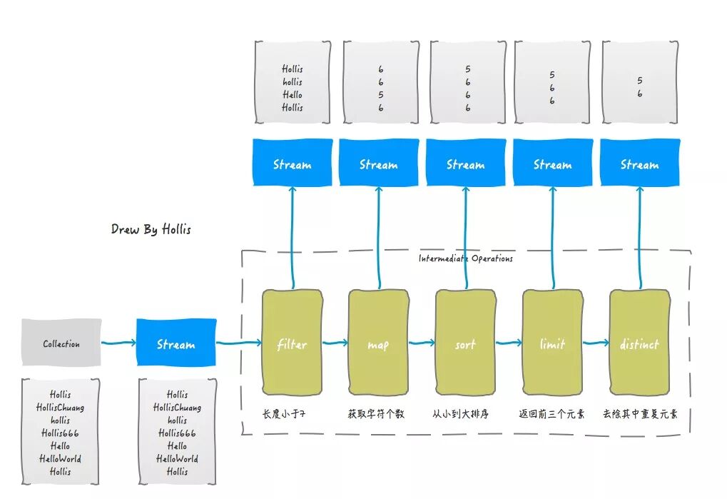

接下来我们通过一个例子和一张图,来演示下,当一个Stream先后通过filter、map、sort、limit以及distinct处理后会发生什么。
代码如下:
List<String> strings = Arrays.asList("Hollis", "HollisChuang", "hollis", "Hello", "HelloWorld", "Hollis");
Stream s = strings.stream().filter(string -> string.length()<= 6).map(String::length).sorted().limit(3)
            .distinct();
过程及每一步得到的结果如下图:

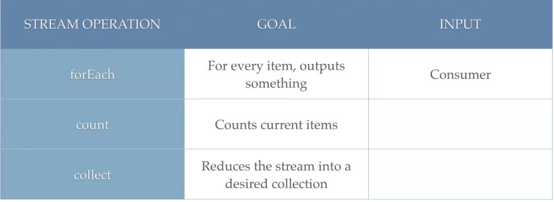

常用的最终操作如下图:
forEach
Stream 提供了方法 'forEach' 来迭代流中的每个数据。以下代码片段使用 forEach 输出了10个随机数:
Random random = new Random();
random.ints().limit(10).forEach(System.out::println);
count
count用来统计流中的元素个数。
List<String> strings = Arrays.asList("Hollis", "HollisChuang", "hollis","Hollis666", "Hello", "HelloWorld", "Hollis");
System.out.println(strings.stream().count());
//7
collect
collect就是一个归约操作,可以接受各种做法作为参数,将流中的元素累积成一个汇总结果:
strings  = strings.stream().filter(string -> string.startsWith("Hollis")).collect(Collectors.toList());
System.out.println(strings);
//Hollis, HollisChuang, Hollis666, Hollis

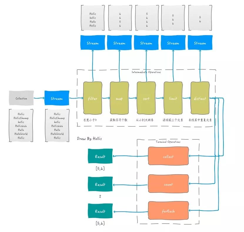

接下来,我们还是使用一张图,来演示下,前文的例子中,当一个Stream先后通过filter、map、sort、limit以及distinct处理后会,在分别使用不同的最终操作可以得到怎样的结果。
下图,展示了文中介绍的所有操作的位置、输入、输出以及使用一个案例展示了其结果。
