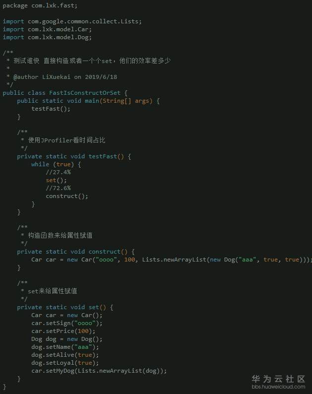

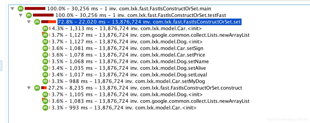

下面对这个构造和set的效率对比:
640?wx_fmt=png&tp=webp&wxfrom=5&wx_lazy=1&wx_co=1
然后,使用的代码如下:
可以发现,构造就是比一个个设置要快不少,所以,在能一步到位给属性设置值的时候,考虑到效率问题,就要这么干!

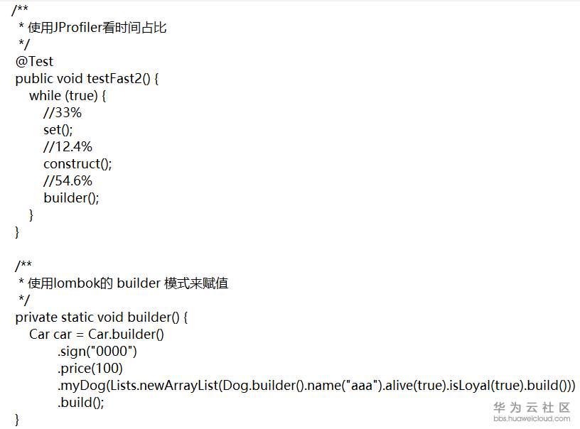

不是有老铁说builder模式吗?
我好奇就测试了一下,万一这个builder模式快呢。
下面是builder的代码:

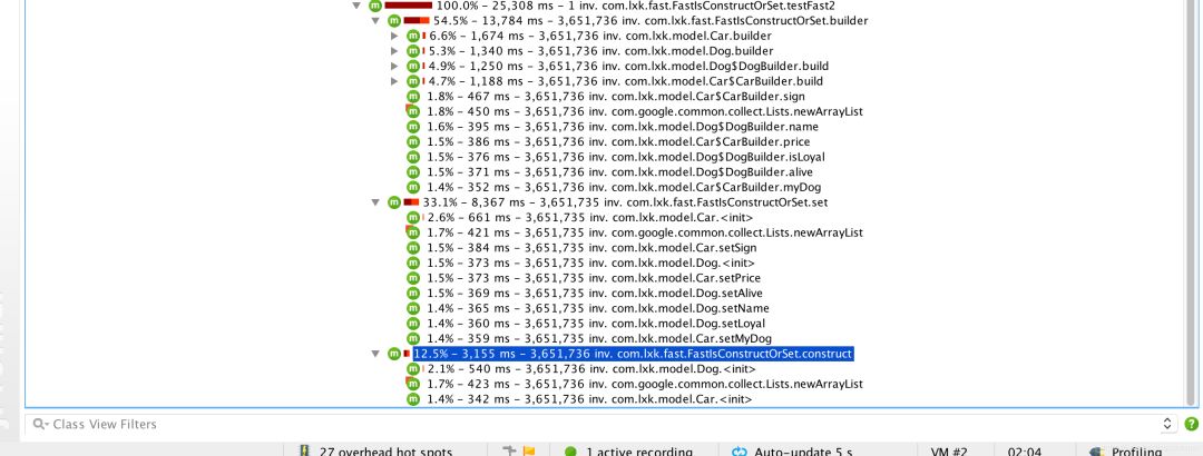

使用的Lombok的注解。然后是JProfiler监测结果
结果:
可以看到,还是构造函数牛x呀,还是他快,另外,上面的比例:72.6 : 27.4 = 33 :12.4 = 2.64。构造和set的时间比例是没有变化的。
