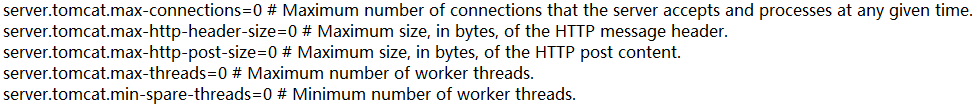

一、修改配置文件
关于修改配置文件application.properties。
SpringBoot项目详细的配置文件修改文档
https://docs.spring.io/spring-boot/docs/current/reference/html/common-application-properties.html#common-application-properties
其中比较重要的有:

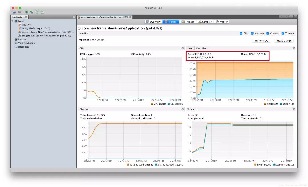

1、未设置JVM参数的情况
我现在有一个项目,默认情况下,没有设置任何Jvm参数。
下面我来启动看一下。
640?wx_fmt=jpeg&tp=webp&wxfrom=5&wx_lazy=1&wx_co=1

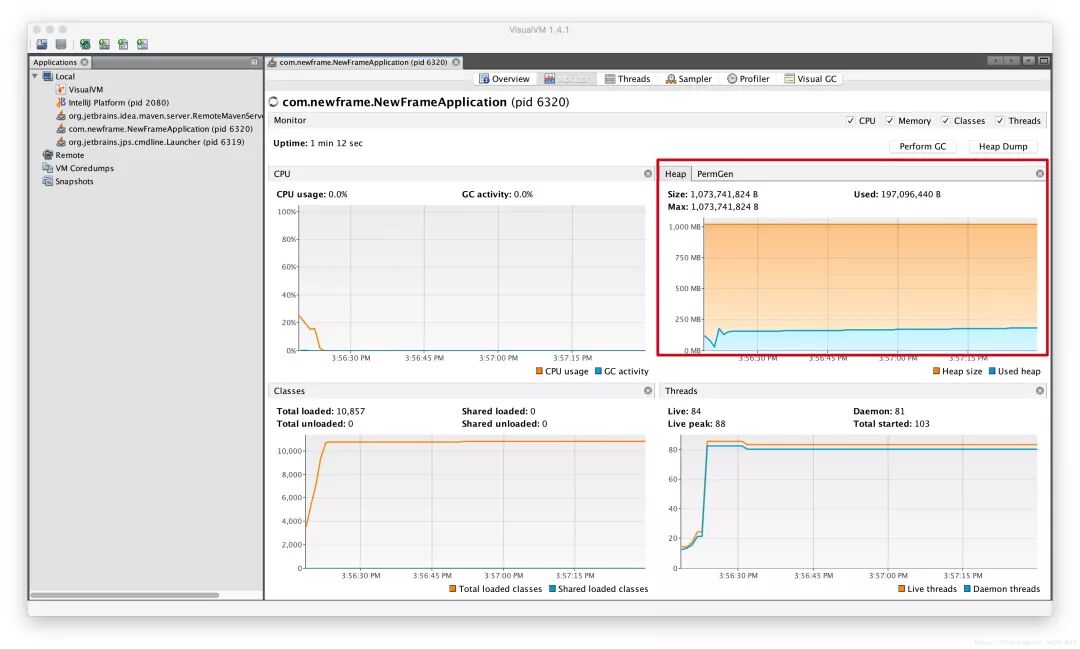

看一下堆栈分配:
很明显默认的最大堆内存分配了8个G。很明显的不合理嘛。

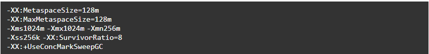

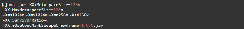

2、下面我们来设置下Jvm参数
例如要配置JVM这么一大段参数:

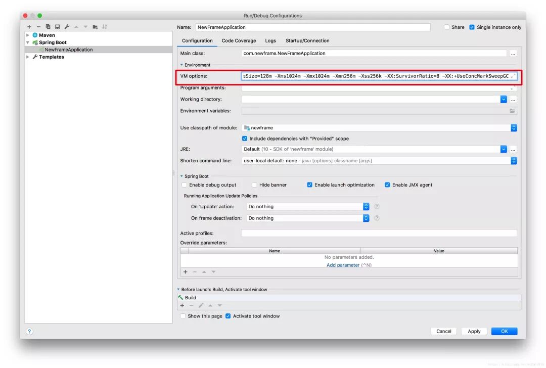

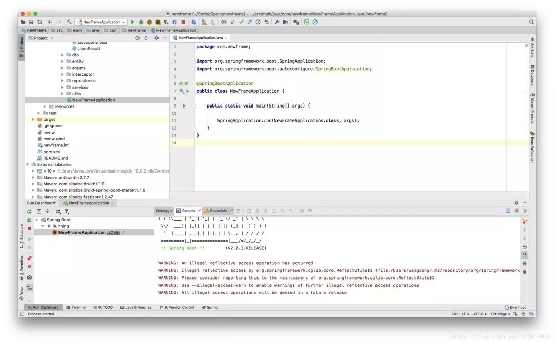

方式一:
如果你用的是IDEA等开发工具,来启动运行项目,那么要调试JDK就方便太多了。
只需要将参数值设置到VM options中即可。

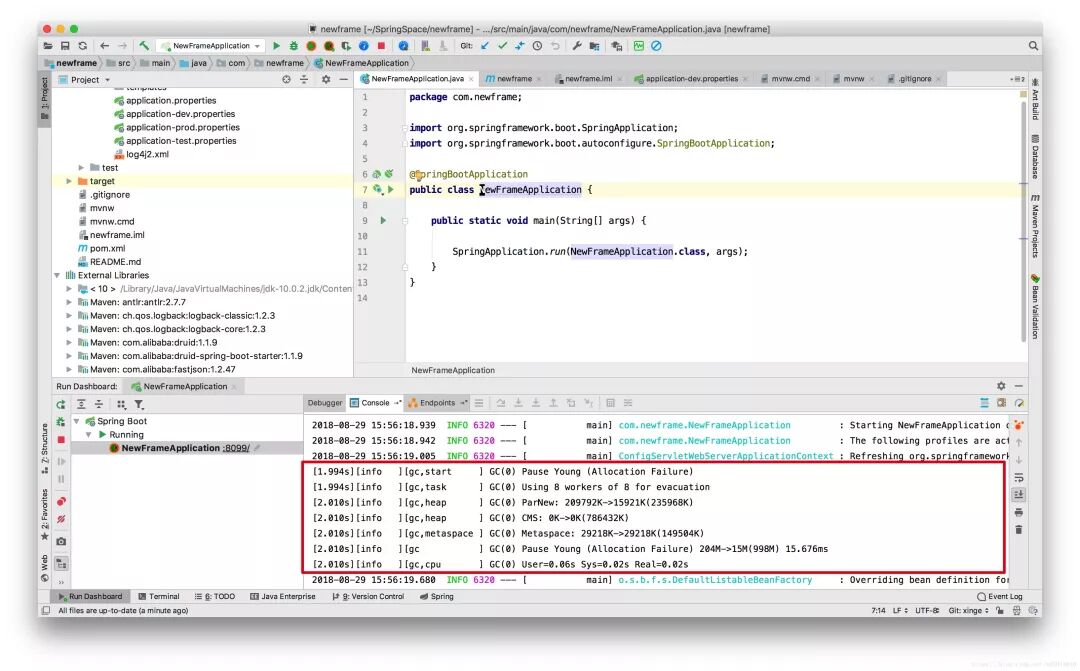

设置成功,我的GC日志和堆栈分配都已经OK了。
GC日志:
堆栈分配:

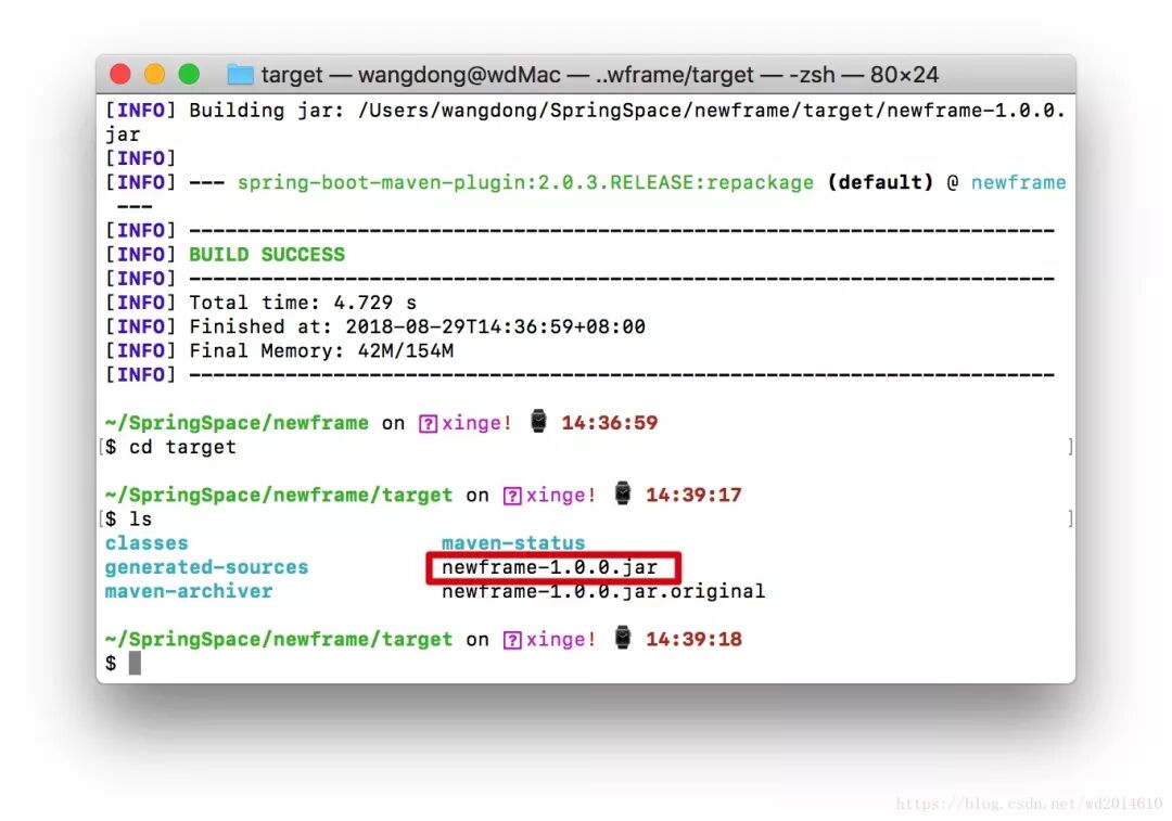

方式二:
适用于在项目部署后,在启动的时候,采用脚本或者命令行运行的时候设置。

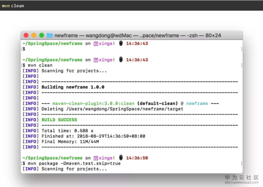

先在项目路径下,给项目打包:
清理就旧项目
打包新项目:
打包完成后进入可运行Jar包的路径下:

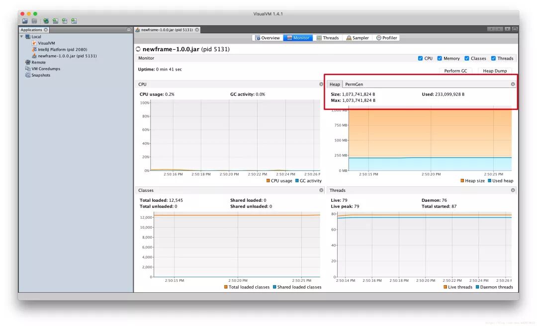

执行启动设置Jvm参数的操作。
这个时候,你再看监控,你就会发现,已经是Ok的了。
堆栈都是按照启动时候,设置的Jvm参数启动的。

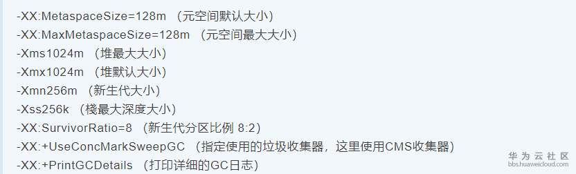

关于这些设置的JVM参数是什么意思,请参考第二步中的oracle官方给出的调优文档。
我在这边简单说一下:
知识点:
JDK8之后把-XX:PermSize 和 -XX:MaxPermGen移除了,取而代之的是
-XX:MetaspaceSize=128m (元空间默认大小)
-XX:MaxMetaspaceSize=128m (元空间最大大小)
JDK 8开始把类的元数据放到本地化的堆内存(native heap)中,这一块区域就叫Metaspace,中文名叫元空间。
使用本地化的内存有什么好处呢?最直接的表现就是java.lang.OutOfMemoryError: PermGen 空间问题将不复存在,因为默认的类的元数据分配只受本地内存大小的限制,也就是说本地内存剩余多少,理论上Metaspace就可以有多大(貌似容量还与操作系统的虚拟内存有关?这里不太清楚),这解决了空间不足的问题。
不过,让Metaspace变得无限大显然是不现实的,因此我们也要限制Metaspace的大小:使用-XX:MaxMetaspaceSize参数来指定Metaspace区域的大小。JVM默认在运行时根据需要动态地设置MaxMetaspaceSize的大小。
