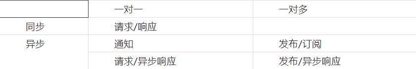

下表显示出各种交互风格:
有如下几种一对一的交互形式:
请求/响应:客户端发送一个请求给一个服务,并且等待响应结果,客户端期望结果能快速的返回,在一个基于线程的应用中,发送请求的线程甚至可能在等待的时候被阻塞。
  • 通知(一种单向请求):客户端发送一个请求到服务,但不期望有响应发送回来。
  • 请求/异步响应:客户端往服务发送请求,响应结果异步的返回。客户端不会在等待的时候阻塞,而且客户端是基于响应在一段时间之后才返回的假设来设计的。
有如下几种一对多的交互形式:
  • 发布/订阅:客户端发布消息,消息被零或者多个感兴趣的服务消费
  • 发布/异步响应:客户端发布一个请求消息,等待固定的一段时间,以获得从感兴趣的服务返回的响应结果

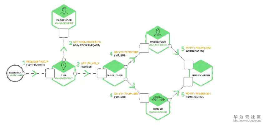

每个服务一般都使用这几种交互风格的组合风格。对于一些服务来说,单一的IPC机制就足够了,而其它的服务可能需要组合使用若干种IPC机制。下面的图给出当客户请求行程时,在一个打车应用可能出现的一些交互。
这些服务使用了通知,请求/响应,发布/订阅的交互方式。比如说,一个乘客的智能手机向行程管理服务发送了一个上车请求,行程管理服务通过请求/响应方式向乘客服务确认乘客的账户是否是活跃账户,行程管理服务于是创建一个行程订单,并且用发布/订阅方式通知其它的服务,包括一个分发服务,用以定位空闲的司机。

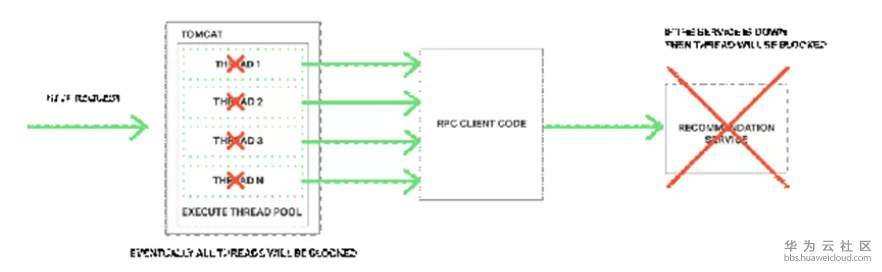

在之前关于API网关的文章中曾经提到,在分布式系统中,总会存在部分失败的风险,既然客户端和服务是分开的进程,一个服务可能不能对一个客户端请求及时的返回结果,服务也可能因为错误或者是维护停止了,亦或是因为过载而对请求响应缓慢。
比如说,如上篇文章中提到的那个产品详页的场景,试想一下如果那个推荐服务失去响应了,客户端的一个本地实现就可能在无限的等待响应中被阻塞了,这不仅会带来劣质的用户体验,而且在很多应用中,这会消耗宝贵的资源,如一个线程,最终运行时环境会线程耗尽,变成无法响应,正如下图所示。
为了避免这种问题,把你的服务设计成能处理部分失败是很有必要的。

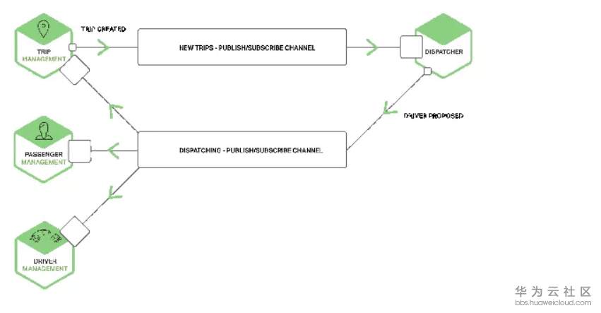

下图描述的是,在打车应用中,发布/订阅的通道是如何使用的
行程管理服务向发布/订阅通道发送一个行程创建的消息,以此告诉那些对此感兴趣的服务(比如说分发器服务),一个新行程创建了。分发器服务找到一个可用的司机,将一个需要提名司机的消息写入发布/订阅通道,这样其它的服务就能得到这个通知。

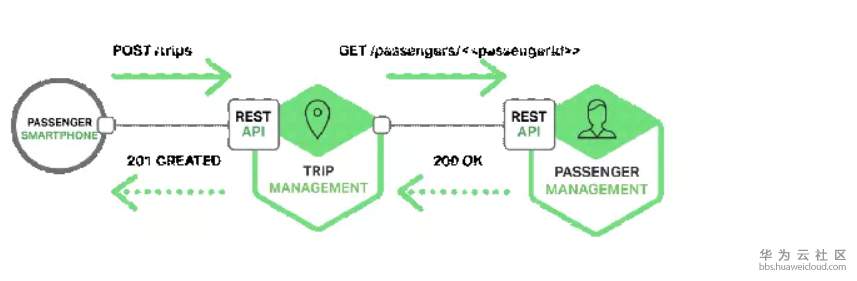

下图展示了打车应用中使用REST的一个场景。
乘客的智能手机向行程管理服务发送创建行程的请求,这个时候一个POST请求发送到服务端,请求创建一个/trips资源,行程管理服务随后发送一个GET请求到乘客管理服务,来获取乘客的信息,在确认了这个乘客是一个授权过可以创建行程的用户之后,行程管理服务正式的创建出行程,并且返回一个201结果给智能手机。
