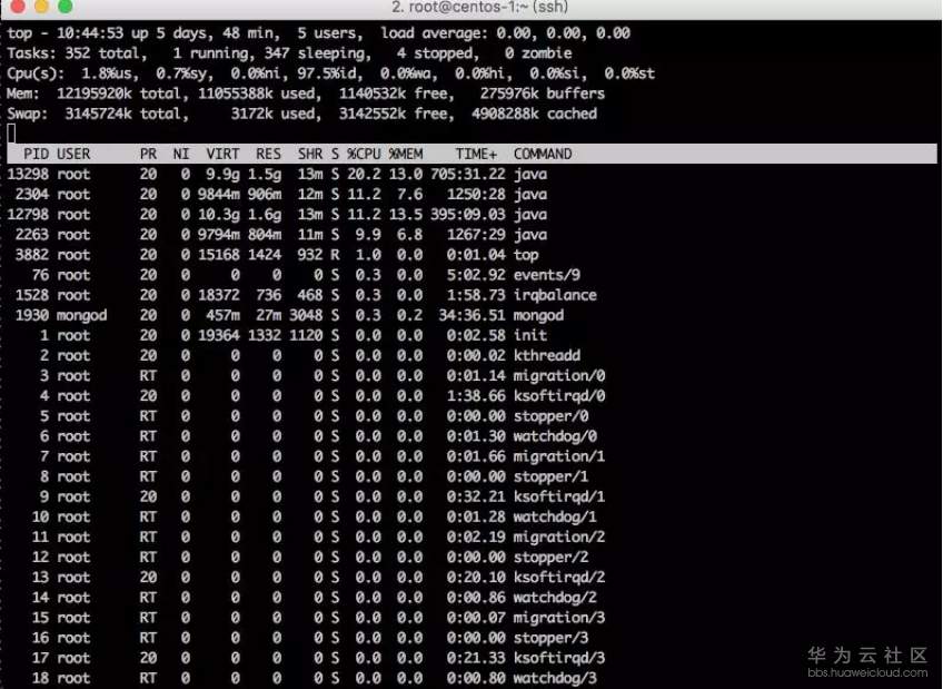

于是ssh上了服务器 执行以下命令
top
这时发现 机器还算正常,但是内心还是难受,

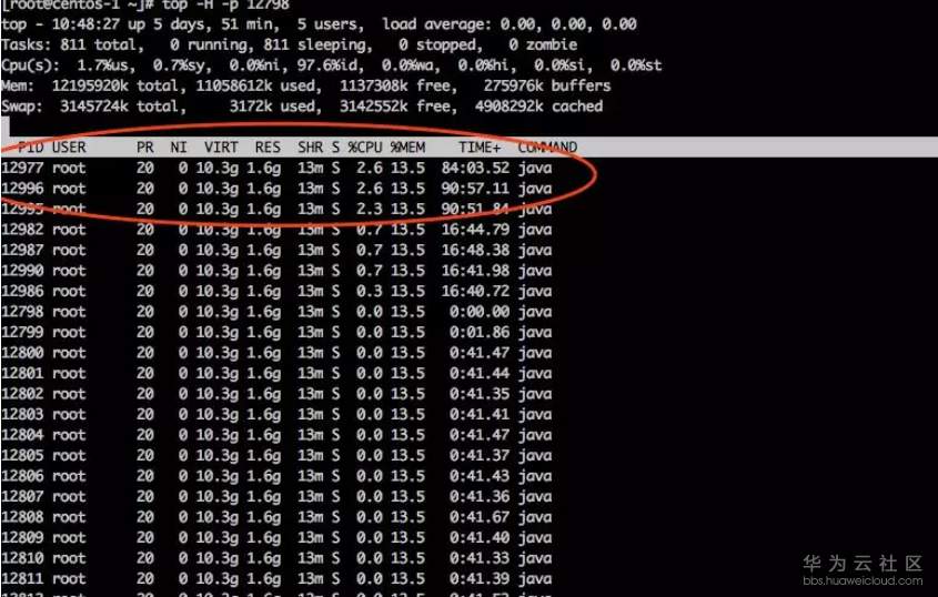

先看下问题应用比较耗资源的线程
执行 top -H -p 12798
找到前3个相对比较耗资源的线程

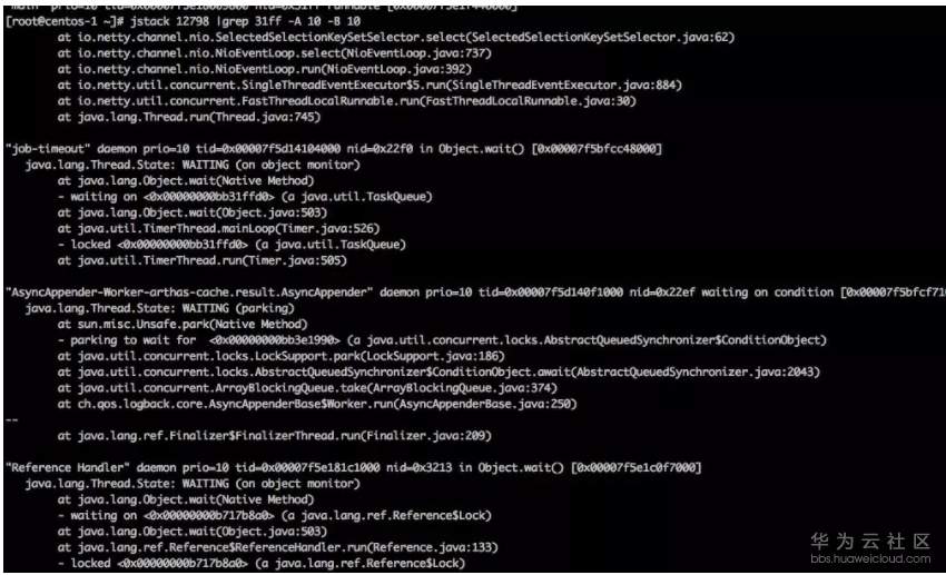

jstack 12798 |grep 12799的16进制 31ff
没看出什么问题,上下10行也看看 于是执行
看到一些线程都是处于lock状态。但没有出现业务相关的代码,忽略了。这时候没有什么头绪。思考一番。决定放弃这次卡死状态的机器

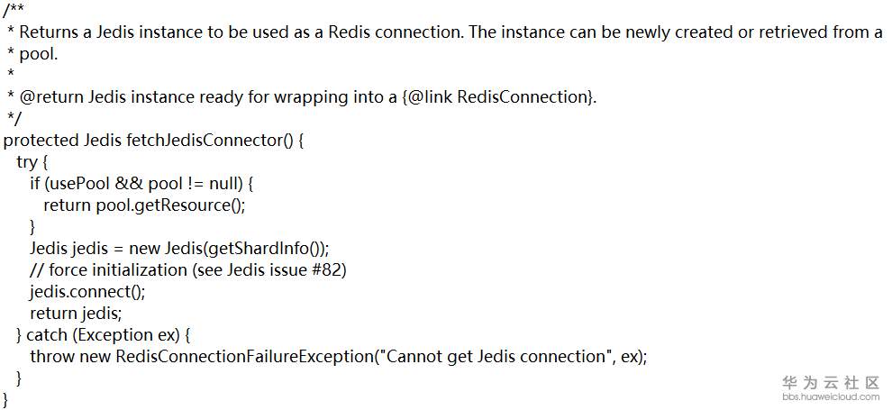

自己随意找了一个接口,断点在接口入口地方,悲剧开始,什么也没有发生!API等待服务响应,没进断点。这时候有点懵逼,冷静了一会,在入口之前的aop地方下了个断点,再debug一次,这次进了断点,f8 N次后发现在执行redis命令的时候卡主了。继续跟,最后在到jedis的一个地方发现问题:

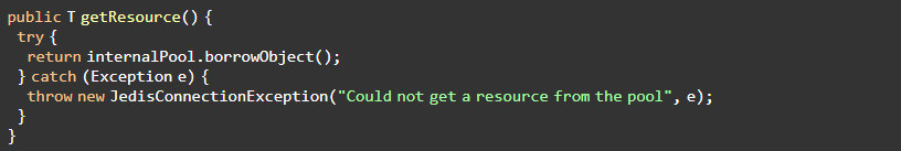

上面pool.getResource()后线程开始wait

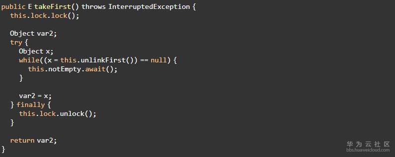

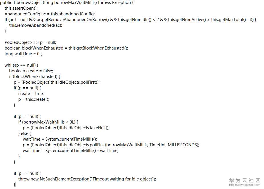

return internalPool.borrowObject(); 这个代码应该是一个租赁的代码 接着跟

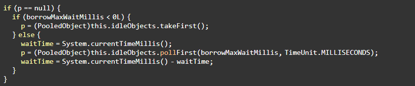

其中有段代码
borrowMaxWaitMillis<0会一直执行,然后一直循环了 开始怀疑这个值没有配置
找到redis pool配置,发现确实没有配置MaxWaitMillis,配置后else代码也是一个Exception 并不能解决问题

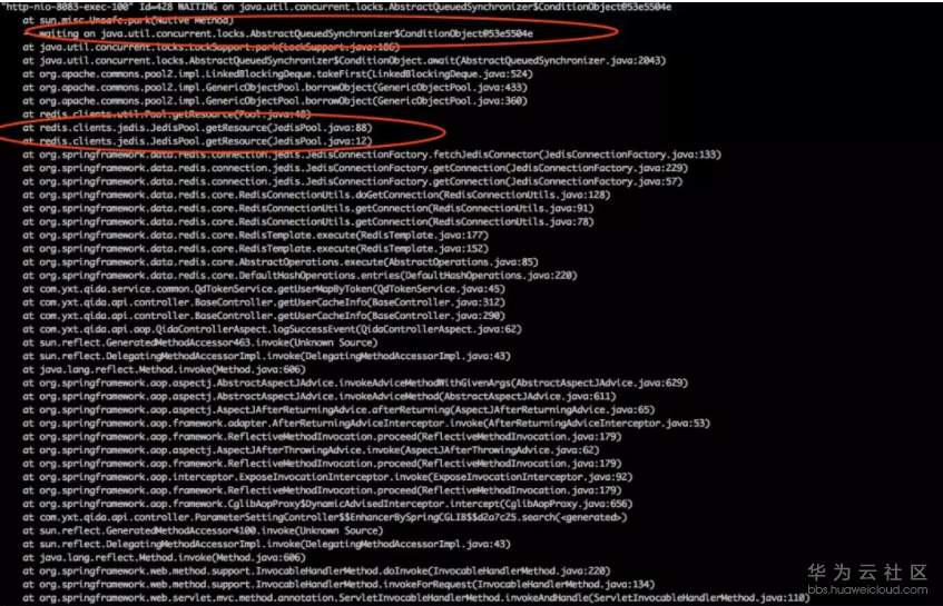

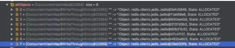

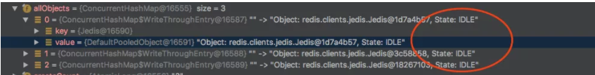

到这边 发现lock字眼,开始怀疑所有请求api都被阻塞了

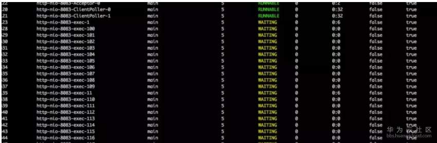

于是再次ssh 服务器 安装 arthas ,(Arthas 是Alibaba开源的Java诊断工具)
执行thread命令
发现大量http-nio的线程waiting状态,http-nio-8083-exec-这个线程其实就是出来http请求的tomcat线程
随意找一个线程查看堆内存
thread -428
这是能确认就是api一直转圈的问题,就是这个redis获取连接的代码导致的,
解读这段内存代码 所有线程都在等 @53e5504e这个对象释放锁。于是jstack 全局搜了一把53e5504e ,没有找到这个对象所在线程。

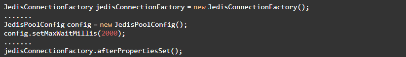

再次整理下思路。这次修改redis pool 配置,将获取连接超时时间设置为2s,然后等问题再次复现时观察应用最后正常时干过什么。
添加一下配置

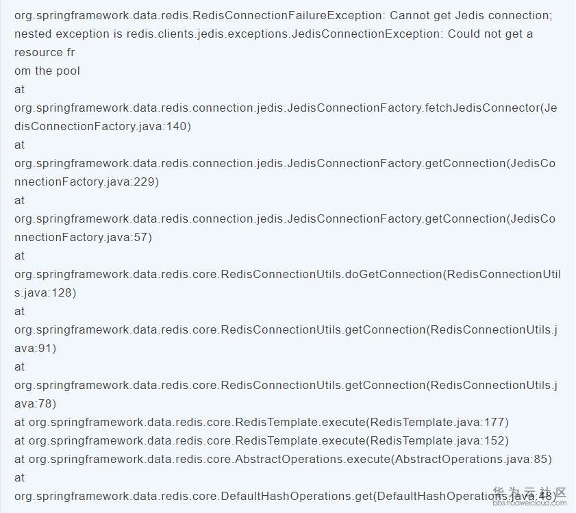

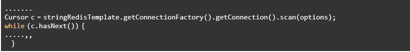

ssh 服务器,检查tomcat accesslog ,发现大量api 请求出现500,
找到源头第一次出现500地方,
发现以下代码
分析这个代码,stringRedisTemplate.getConnectionFactory().getConnection()获取pool中的redisConnection后,并没有后续操作,也就是说此时redis 连接池中的链接被租赁后并没有释放或者退还到链接池中,虽然业务已处理完毕 redisConnection 已经空闲,但是pool中的redisConnection的状态还没有回到idle状态

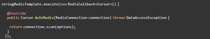

我们可以使用
来执行,
