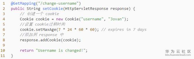

1)设置cookie返回给客户端

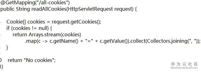

3) 读取所有的 Cookie 值

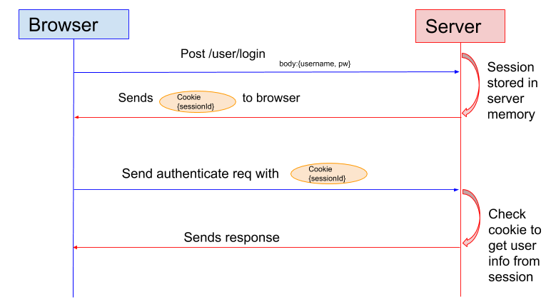

很多时候我们都是通过 SessionID 来实现特定的用户,SessionID 一般会选择存放在 Redis 中。举个例子:用户成功登陆系统,然后返回给客户端具有 SessionID 的 Cookie,当用户向后端发起请求的时候会把 SessionID 带上,这样后端就知道你的身份状态了。关于这种认证方式更详细的过程如下:
640?wx_fmt=png&tp=webp&wxfrom=5&wx_lazy=1&wx_co=1
Session Based Authentication flow
  1. 用户向服务器发送用户名和密码用于登陆系统。
  2. 服务器验证通过后,服务器为用户创建一个 Session,并将 Session信息存储 起来。
  3. 服务器向用户返回一个 SessionID,写入用户的 Cookie。
  4. 当用户保持登录状态时,Cookie 将与每个后续请求一起被发送出去。
  5. 服务器可以将存储在 Cookie 上的 Session ID 与存储在内存中或者数据库中的 Session 信息进行比较,以验证用户的身份,返回给用户客户端响应信息的时候会附带用户当前的状态。

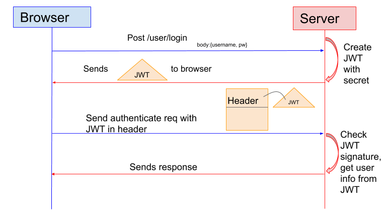

在基于 Token 进行身份验证的的应用程序中,服务器通过Payload、Header和一个密钥(secret)创建令牌(Token)并将 Token 发送给客户端,客户端将 Token 保存在 Cookie 或者 localStorage 里面,以后客户端发出的所有请求都会携带这个令牌。你可以把它放在 Cookie 里面自动发送,但是这样不能跨域,所以更好的做法是放在 HTTP Header 的 Authorization字段中:Authorization: Bearer Token。
640?wx_fmt=png&tp=webp&wxfrom=5&wx_lazy=1&wx_co=1Token Based Authentication flow
  2. 身份验证服务响应并返回了签名的 JWT,上面包含了用户是谁的内容。
  3. 用户以后每次向后端发请求都在Header中带上 JWT。
  4. 服务端检查 JWT 并从中获取用户相关信息。
