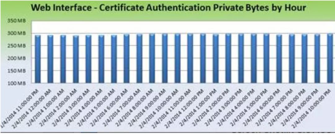

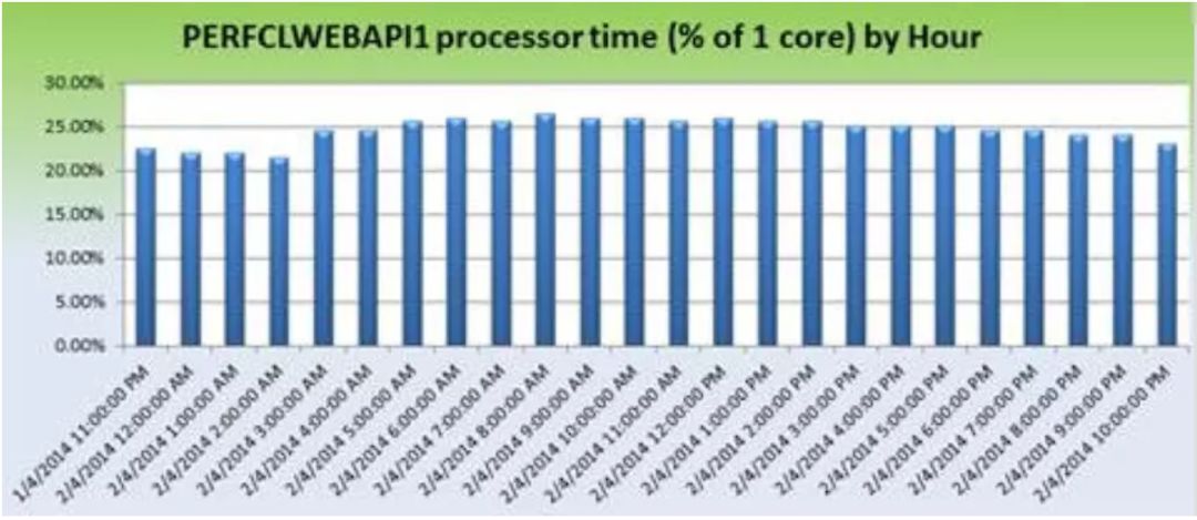

  1. 上图就是对于web service性能测试的指标和结果,这个结果是我们基于每秒有7个Post请求+3个get请求而产生的。
  2. 这其中的性能指标包含了我们对这个service的单独的内存监控、CPU监控,以及成功率的监控,还有相应的原因分析。通常来说,对于内存、CPU等的占用率,业界都有很共识的标准,大家可以拿来作为参考,由于我们服务器是8g内存,8核CPU,所以表现还是相当不错的。
  3. 其他的service也是类似的,我们考察的点主要在于CPU,内存的占用率,还有成功率。

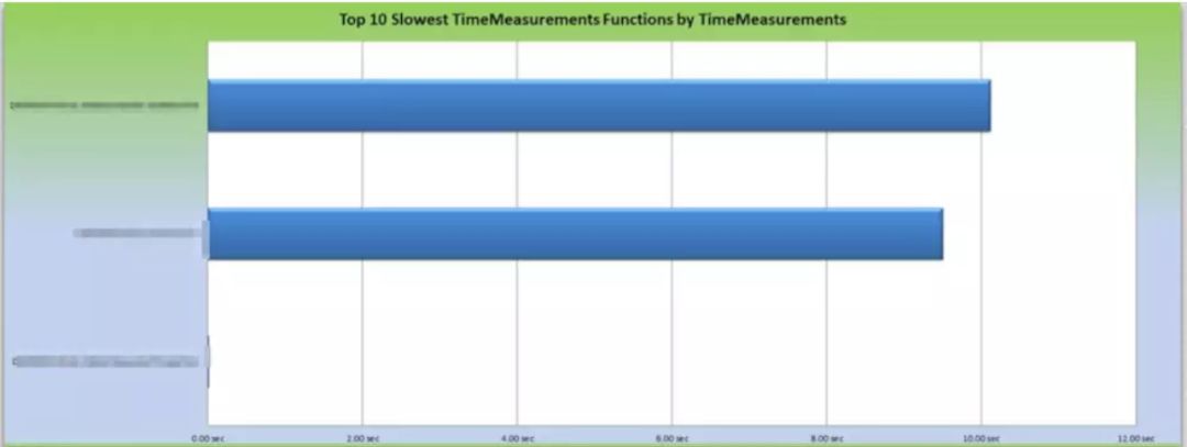

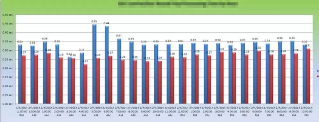

为了分析方便,我们在一些service的关键方法上都加上时间戳,便于去做trouble shooting。于是我们有了一下的指标,图一是某个方法的平均调用时间,图二是我们计算出的最慢调用方法的top10:

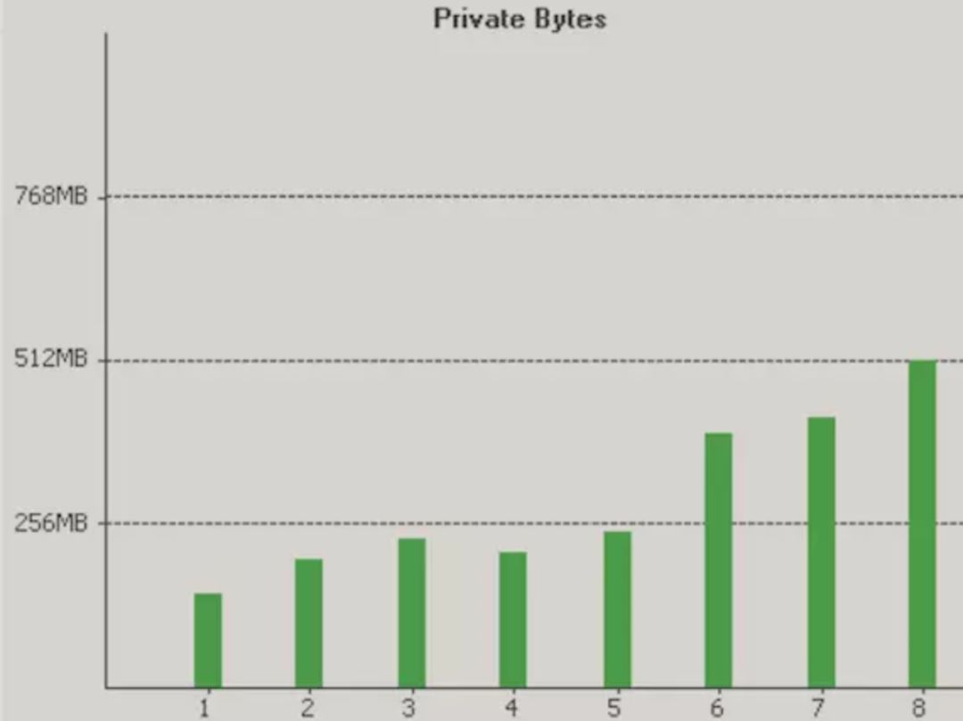

内存泄露是性能测试中很常见的一个点,比如下图,很明显能看到有一个内存上升的趋势,这种情况下很可能就有内存泄露的情况。但是也有例外,比如是C#或者Java写的代码,因为内存回收是垃圾回收器自己的行为,不像C语言那样需要手动回收,所以即使内存在一段时间内有上升的趋势,但是只要能回到原点,就不存在内存泄露的现象。
内存泄露很多时候并没有很明显的征兆,有一次客户抱怨服务挂掉了,这个服务之前有好几个月都运行的好好的,怎么说挂就挂呢,然后我们对系统日志做了很详细的分析,发现就是内存泄露惹的祸。每天内存泄露一点点,到第三个月的时候才导致服务崩溃,这在短期的性能测试中就很难发现。
下图是当时我们在做性能测试的时候发现的问题,很明显内存在一段时间内直接从200多MB升到了500多MB,很有可能存在内存泄露的情况。怎样trouble shoooting呢?
640?wx_fmt=png&tp=webp&wxfrom=5&wx_lazy=1&wx_co=1
我们借助了第三方的工具ANTS,最终有下面的结果,很明显Sting类变成了最大的类,高达211MB,这个是什么原因造成的呢?然后我们在工具上找了String object的调用链,最终发现代码中有一行的判断错误,导致了内存上升。

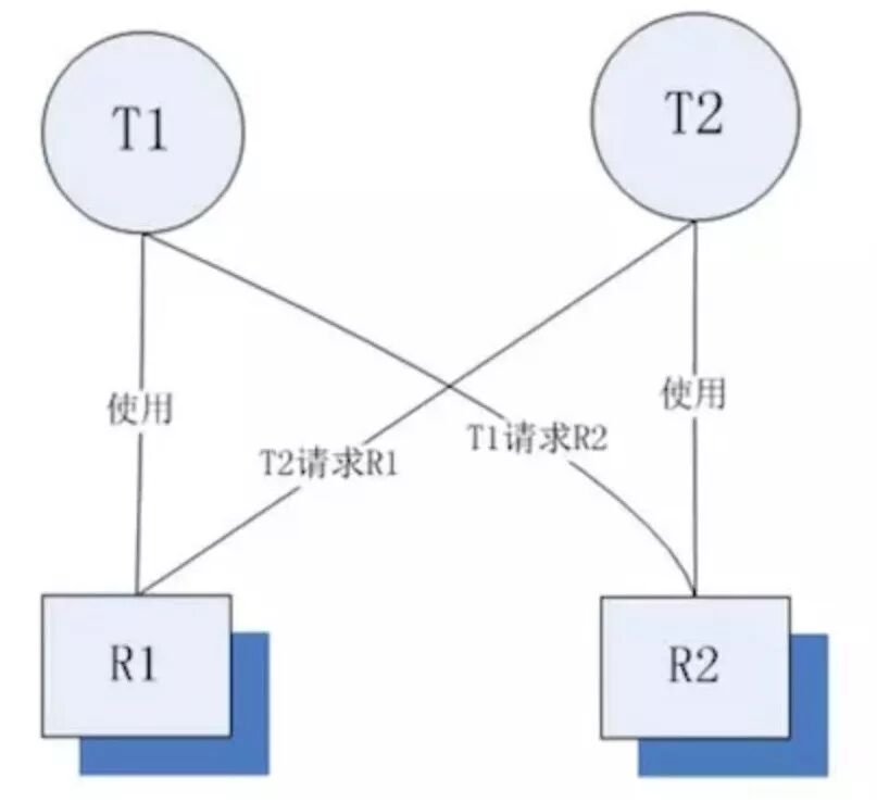

死锁通常是指争抢资源不当,让双方因为对方掌握了自己的资源而无限期的等下去。如下图所示:
640?wx_fmt=jpeg&tp=webp&wxfrom=5&wx_lazy=1&wx_co=1
发生死锁的原因很多,大部分是由于事务之间对资源访问顺序的交替,或者并发修改统一记录导致的,数据库对待死锁有着不同的策略,对于SQL server来说,它会随机杀掉其中的一个,至少保证另外一个事务的正常运行;而对于Oracle来说,它会对两个事务进行一个评估,会杀掉它认为不那么重要的一个。
