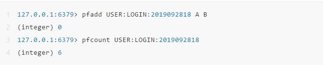

我们假设,用户 A、B、C、D、E 和 F 在下午 18 点至 19 点之间登录了系统。
当进行计数时,你会得到预期的 6。
如果 A 和 B 在这个时间内多次登录系统,你也将得到相同的结果,因为我们仅保留不同的用户。

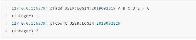

如果用户 A~F 和另外一个其他用户 G 在下午 19 点至下午 20 点之间登录系统:
现在,我们有两个键 USER:LOGIN:2019092818 和 USER:LOGIN:2019092819,如果我们想知道在 18 点到 20 点(2 小时的时间间隔)之间有多少不同的用户登录到系统中,我们可以直接使用pfcount命令对两个键进行合并计数:

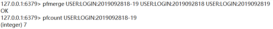

如果我们需要保留键值而避免一遍又一遍地计数,那么我们可以将键合并为一个键 USER:LOGIN:2019092818-19,然后直接对该键进行pfcount操作,如下所示。

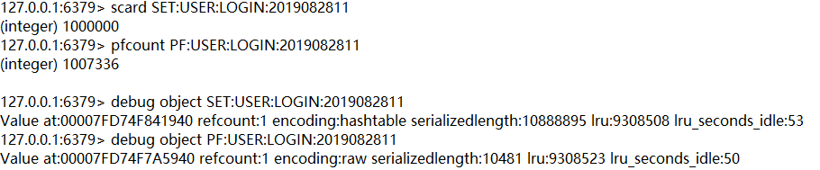

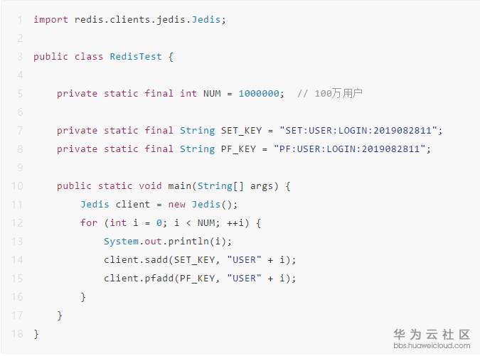

接下来,我们写个程序,比较使用 SET、Hyperloglog 两种方式存储不同用户登录行为的内存占用。
我们看一下结果,对于 100 万用户,Set 可以精确存储,而 Hyperloglog 则稍有偏差,多出了 7336,误差率大概是在 0.7%。而在内存占用上,Set 消耗了 10888895B≈10MB,Hyperloglog 只消耗了 10481B≈10KB 的内存,几乎是 Set 的 1/1000。
serializedlength 参数表示该 key 存储的内容所占用的内存字节数。

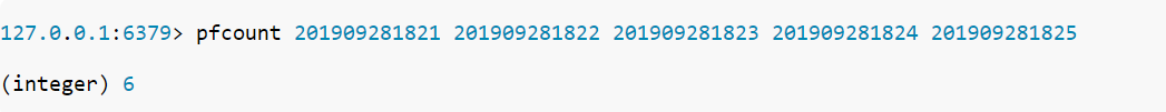

要在滑动窗口中计算不同的用户,我们需要指定一个较小的粒度,在这种情况下,分钟级的就足够了,我们将用户行为保存在格式为 yyyyMMddHHmm 的键中,例如 USER:LOGIN:201909281820。
当我们要统计最后 5 分钟的不同用户操作时,只需要将 5 个键进行合并计算即可:

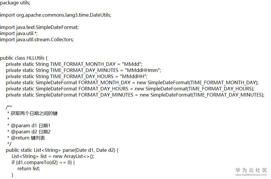

由此看来,统计最近一小时我们需要 60 个键,统计最近一天需要 1440 个键,最近 7 天则需要 10080 个键。 我们拥有的键越多,合并它们时就需要耗费更多的时间进行计算。 因此,我们应该减少键的数量,不仅要保留具有 yyyyMMddHHmm 格式的键,还应保留小时、日和月的时间间隔,并使用 yyyyMM,yyyyMMdd,yyyyMMddHH。
使用这些新键,pfcount 操作可以花费更少的时间,例如:
如果你要计算用户最近一天的操作并且仅使用分钟键,你需要合并所有 1440 个键。但是,如果你在分钟键之外还使用小时键,则只需要 60 个分钟键和 24 个小时键,因此我们只需要 84 个键。

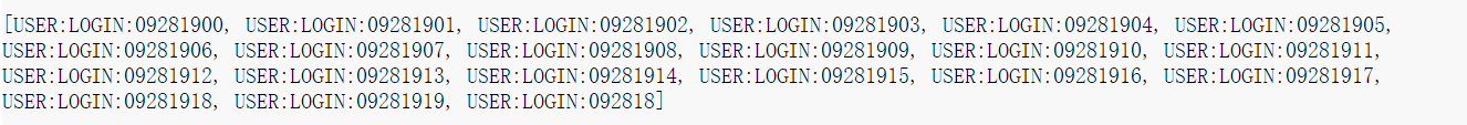

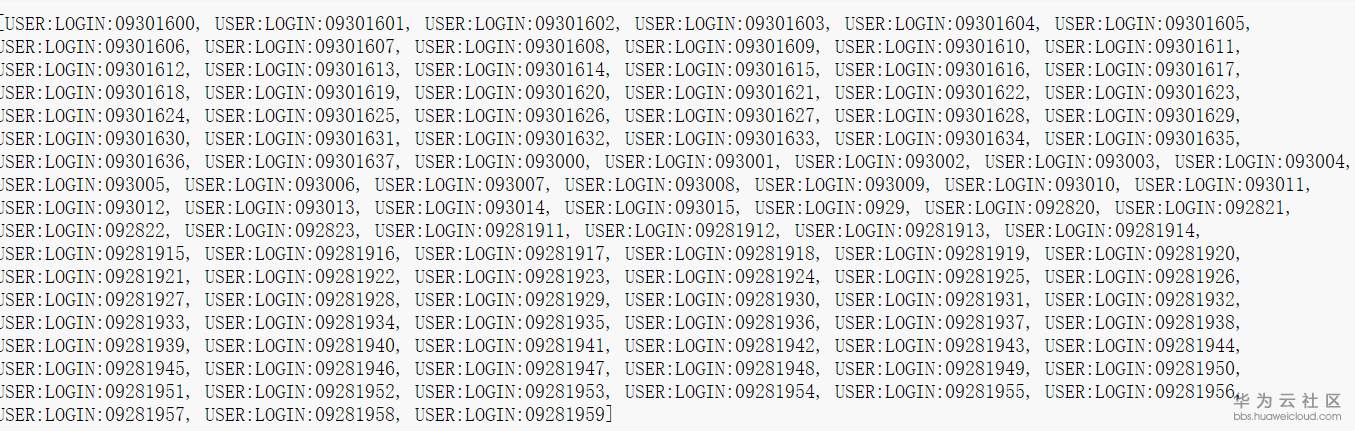

我们来看一下两个日期之间计算出的样本键列表。 你可能已经意识到了,键的数量应该尽可能少,这样合并键进行统计时代价将会比较小。 因此,我们不仅要将时间范围划分为分钟,而且还要划分为小时、天、月等。
•BEGIN=201909281800&END=201909281920
•BEGIN=20190928191100&END=20190930163800

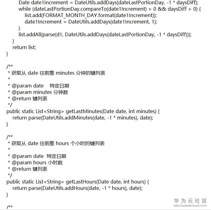

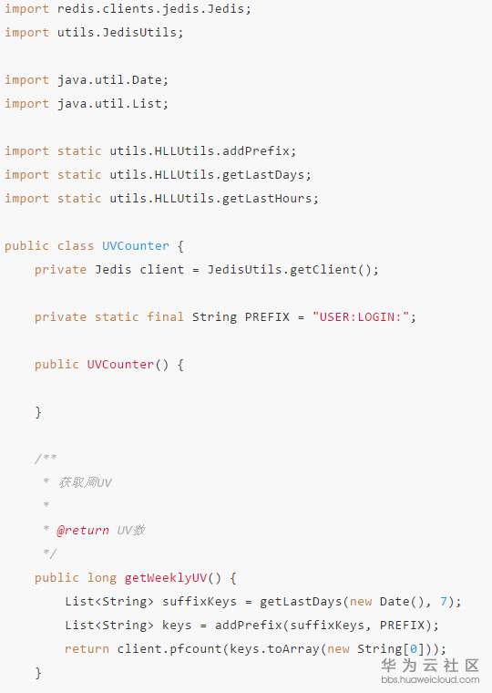

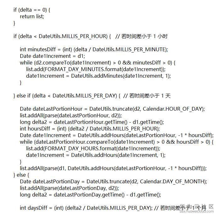

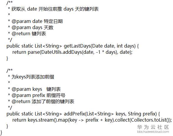

其实,有了上面生成 key 的方法,我们便可以很轻松地在实际场景中应用 Redis 的 HyperLoglog 进行数据统计,比如我们要统计从此刻开始往前推一小时、一天、一周的 UV。
代码实现如下:
