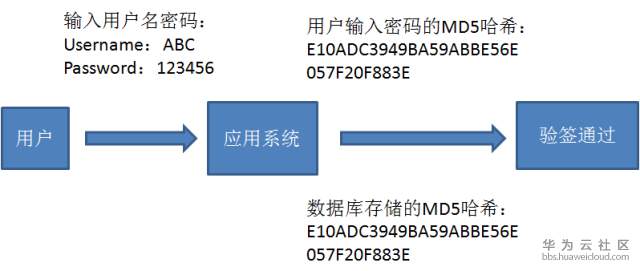

MD5碰撞通常用于登陆密码的破解。应用系统的数据库中存储的用户密码通常都是原密码的MD5哈希值,每当用户登录时,验签过程如下:
如果我们得到了用户ABC的密码哈希值E10ADC3949BA59ABBE56E057F20F883E,并不需要还原出原密码123456,只需要“碰撞”出另一个原文654321(只是举例)即可。登录时,完全可以使用654321作为登陆密码,欺骗过应用系统的验签。

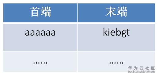

这个链条有多长呢?假设H(X)和R(X)的交替重复K次,那么链条长度就是2K+1。同时,我们只需把链表的首段和末端存入哈希表中:

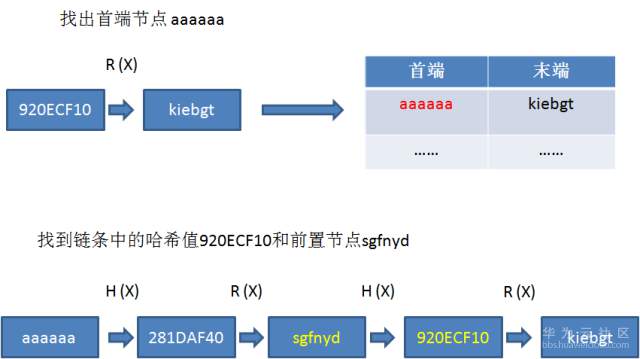

给定信息摘要:920ECF10
如何得到原文呢?只需进行R(X)运算:
R(920ECF10) = kiebgt
查询哈希表可以找到末端kiebgt对应的首端是aaaaaa,因此摘要920ECF10的原文“极有可能”在aaaaaa到kiebgt的这个链条当中。
接下来从aaaaaa开始,重新交替运算R(X)与H(X),看一看摘要值920ECF10是否是其中一次H(X)的结果。从链条看来,答案是肯定的,因此920ECF10的原文就是920ECF10的前置节点sgfnyd。
需要补充的是,如果给定的摘要值经过一次R(X)运算,结果在哈希表中找不到,可以继续交替H(X)R(X)直到第K次为止。
