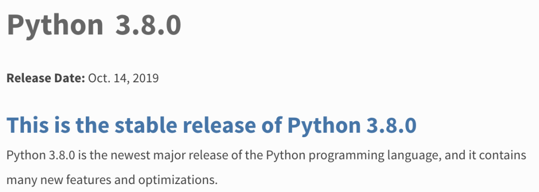

今天,Python 官网宣布,正式发布 Python 3.8.0!
640?wx_fmt=png&tp=webp&wxfrom=5&wx_lazy=1&wx_co=1
Python 3.8.0 现已推出。
代表 Python 开发社区和 Python 3.8 发布团队,我们很高兴地宣布 Python 3.8.0 现在已经可以使用。
Python 3.8.0 是 Python 语言的最新正式版,包含许多新功能和优化。
