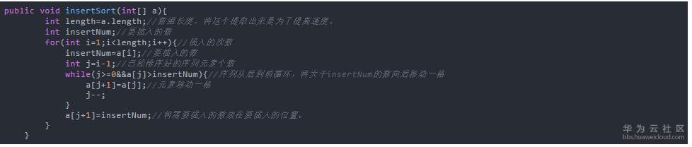

1.直接插入排序
经常碰到这样一类排序问题:把新的数据插入到已经排好的数据列中。
  1. 将第一个数和第二个数排序,然后构成一个有序序列
  2. 将第三个数插入进去,构成一个新的有序序列。
  3. 对第四个数、第五个数……直到最后一个数,重复第二步。
640?wx_fmt=jpeg&wxfrom=5&wx_lazy=1&wx_co=1
如何写写成代码:
  1. 首先设定插入次数,即循环次数,for(int i=1;i<length;i++),1个数的那次不用插入。
  2. 设定插入数和得到已经排好序列的最后一个数的位数。insertNum和j=i-1。
  3. 从最后一个数开始向前循环,如果插入数小于当前数,就将当前数向后移动一位。
  4. 将当前数放置到空着的位置,即j+1。
代码实现如下:

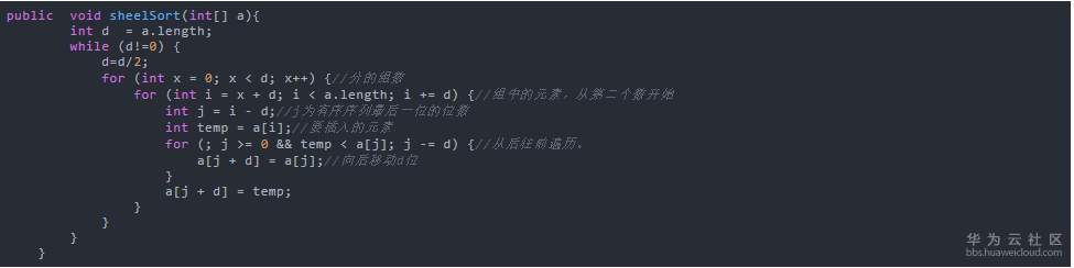

2.希尔排序
对于直接插入排序问题,数据量巨大时。
  1. 将数的个数设为n,取奇数k=n/2,将下标差值为k的书分为一组,构成有序序列。
  2. 再取k=k/2 ,将下标差值为k的书分为一组,构成有序序列。
  3. 重复第二步,直到k=1执行简单插入排序。
如何写成代码:
  1. 首先确定分的组数。
  2. 然后对组中元素进行插入排序。
  3. 然后将length/2,重复1,2步,直到length=0为止。
代码实现如下:

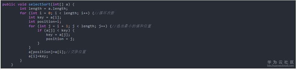

3.简单选择排序
常用于取序列中最大最小的几个数时。
(如果每次比较都交换,那么就是交换排序;如果每次比较完一个循环再交换,就是简单选择排序。)
  1. 遍历整个序列,将最小的数放在最前面。
  2. 遍历剩下的序列,将最小的数放在最前面。
  3. 重复第二步,直到只剩下一个数。
如何写成代码:
  1. 首先确定循环次数,并且记住当前数字和当前位置。
  2. 将当前位置后面所有的数与当前数字进行对比,小数赋值给key,并记住小数的位置。
  3. 比对完成后,将最小的值与第一个数的值交换。
  4. 重复2、3步。
代码实现如下:

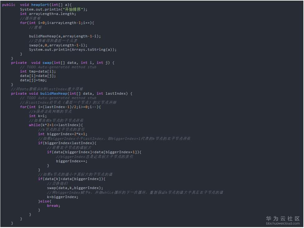

4.堆排序
对简单选择排序的优化。
  1. 将序列构建成大顶堆。
  2. 将根节点与最后一个节点交换,然后断开最后一个节点。
  3. 重复第一、二步,直到所有节点断开。
代码实现如下:

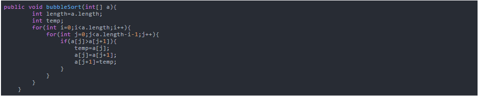

5.冒泡排序
一般不用。
  1. 将序列中所有元素两两比较,将最大的放在最后面。
  2. 将剩余序列中所有元素两两比较,将最大的放在最后面。
  3. 重复第二步,直到只剩下一个数。
如何写成代码:
  1. 设置循环次数。
  2. 设置开始比较的位数,和结束的位数。
  3. 两两比较,将最小的放到前面去。
  4. 重复2、3步,直到循环次数完毕。
代码实现如下:

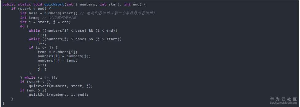

6.快速排序
要求时间最快时。
  1. 选择第一个数为p,小于p的数放在左边,大于p的数放在右边。
  2. 递归的将p左边和右边的数都按照第一步进行,直到不能递归。
代码实现如下:

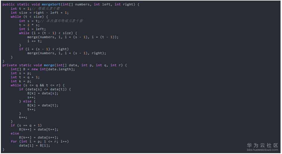

7.归并排序
速度仅次于快排,内存少的时候使用,可以进行并行计算的时候使用。
  1. 选择相邻两个数组成一个有序序列。
  2. 选择相邻的两个有序序列组成一个有序序列。
  3. 重复第二步,直到全部组成一个有序序列。
代码实现如下:

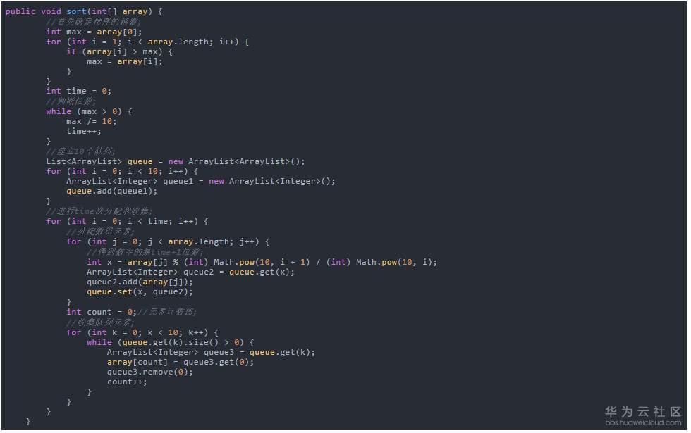

8.基数排序
用于大量数,很长的数进行排序时。
  1. 将所有的数的个位数取出,按照个位数进行排序,构成一个序列。
  2. 将新构成的所有的数的十位数取出,按照十位数进行排序,构成一个序列。
代码实现如下:
